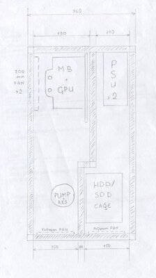

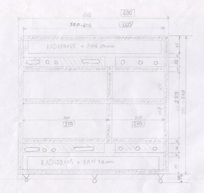

В общем-то давно как-то залетела в голову мысль свой корпус сделать из конструкционного профиля. Накидал как-то эскиз, даже в SketchUp накарябал что-то, да и закинул подальше. Но всё-таки перерисовал карандашиком, что бы хотелось поиметь. По сути просто взяты некоторые идеи из других решений корпусов, но которые так и не сделал из производителей. Похожее только у Caselabs th10, только у меня чуть поменьше размеры.
Собственно такую кракозаблю придумал.
вид сбоку и сверху
111.jpg [ 193.13 КБ | Просмотров: 1343 ]
222.jpg [ 113.14 КБ | Просмотров: 1343 ]
Какова задумка: собственное внутренняя длина 520-600мм, типа универсальная для размещения 420/480 радиаторов (U-Flow, X-Flow) вместе с вкрученными сливным краником и соединениями между собой. Но можно оставить 560, тоже влезут 420/480. Общая длина тогда будет 600мм с учётом профиля размером 2020.
Материнка собственно крепится на горизонтальных попереченнах, а сверху и снизу к профилю прикрепляется уголок размерами 30на20 и 40на20. В них тупо просверливаются отверстия для проходных фитингов и отверстия для кабелей. То пространство, что отдано под материнку, тоже идёт с универсальным расстоянием, чтобы можно было разместить видяху любой длины. Например, когда купил без водоблока, они сейчас вон под 340мм, или старая видяха 3090, которые тоже дом 320мм
Высота рассчитана для установки радиаторов 45мм + 30 вертушки до 30мм. И чтобы расстояние было до уголков, чтобы ничто ничему не мешало и не цепляло.
В задней части можно разместить до двух блоков питания при необходимости. Оставил место для кабелей для прокладки за ними.
В передней части сейчас все производители делают загиб к задней стенке, чтобы там вертикально поставить радиатор. Я же просто наоборот вывернул. В результате в задней боковой части появляется место для установки корзин для HDD/SDD. Типа вот такой, там как раз есть отверстия для крепления 120мм вентилятора, можно их использовать для крепления к профилю. На рисунке просто не нарисованы дополнительные вертикальные профили. Спереди соот-но к этим же профилям спереди прикрепляется помпа с резом.
Расстояние в передней части собственно сразу рассчитано под установку 140мм вертушек (ну или ещё радиаторов).
Самая фигня креплении радиаторов. Была мысля что-то на 3д-принтере заказать. Но хз. В принципе, есть в продаже такая фигня как полоса перфорированная. Она так-то обычно из довольно мягкого металла идёт, но тут 1,5-2мм нержавейки, должна быть более крепкой. Можно нарезать и поперёк корпуса в ширину закрепить, чтобы провисание было меньше.
Контур по моей задумке: из реза с помпой спереди уходит в радиатор U-Flow, который соединяется с X-Flow радиатором, конец которого соот-но будет под БП. Там шланг выходит и крепится в проходной фиттинг в нижней части (где уголок 40на20), оттуда в видяху. Из видяхи выходит в плоский рез, который располагается сзади рядом с материнкой (там, где у корпусов крепится вертушка для выдува). У меня уже есть EKWB FLT240, конечно по месту лучше 120, но и 240 должен влезть. Из него идёт в верхний U-Flow радиатор, который соединяется с таким же U-Flow. Из него в проходной фиттинг, из него в процессор, из проца во второй проходной фиттинг, а там сзади шланг идёт снова в проходной фиттинг в уголке и из него снова в передний резервуар. Там же по пусти можно вставить датчик потока и температуры.
С боку дополнительно ставятся пара 200мм вертушек на ту же перфполосу, чтобы охлаждать M2 SSD, оперативку, компоненты на материнке, ну и пыли нагонять туда побольше. Собственно у меня так и сейчас стоит, всё нормально охлаждает.
НУ и нужно думать как и из чего делать панель с пускокнопками и ЮСБ-разъёмами.
Собственно, зама задумка такая, чтобы можно было всегда что-то снять ненужное, повесить новое нужное, и чтобы ничего друг другу не мешалось, можно было всегда продуть от пыли. Минус - всё открыто, сверху радиторы ничем не защищены, что-то упадёт и ламели помнёт. Какаулями можете кидаться.

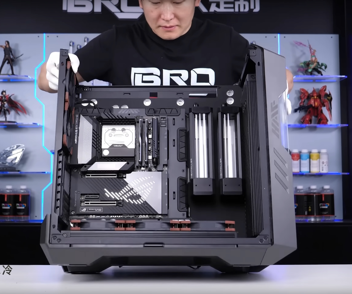

Frost глянь или в моей галерее или в теме с морозилкой сборку моего корпуса из 2020 алюминиевых профилей и плоских панелей https://forums.overclockers.ru/viewtopic.php?f=118&t=621777
монтаж на винты потай М4 и Т образные гайки/вкладыши/ползуны
да такой вариант ни разу не бюджетный, но проблем с установкой или креплением вообще чего угодно нет от слова совсем (к панелям из листового металла всё прекрасно прикручивается)
через те-же крепежи к профилям можно и петли прикрутить и стёкла и чего угодно ещё
кабеля где-то лежат как есть, где-то проложены в пазах профилей, где-то прикручены на пластиковые петли всё к тем-же профилям
панель с кнопками и портами можно как купить готовую в исполнении под 3-5"у-во или извлеч из корпуса типа ТТ W200 / вырезать из любого другого подходящего корпуса так и купить на али красивые кнопки + панельку в 5" отсеки или PCI карты с нужными портами
после чего переделать оные на нужное место (крепить можно и винтами и на эпоксидку при желании)
корзину под жесткие диски намного удобнее будет заиметь с горячим подключением, стоит либо купить новую на али, либо найти Б/У (те-же сильверстоуны или супермикро время от времени мелькают на авито) использую сам много лет - очень удобно
загуглите Supermicro CSE-M35TQ - поменять штатную вертушку на что-то типа 80мм би кваета и будет топ вариант, кроме того она тяжелая и жесткая и имеет глухой периметр (продувается продольно), за счёт чего заметно гасит вибрацию и шум от ЖД
как вариант купить Б/У корпус супермикро со встроенными корзинами горячей замены, выпилить их и использовать ка донора
а поделка с вашей ссылки - жидкая, может дребезжать
насчет радиаторов - лучше ориентироваться на самые типовые U образные т.к. пока вы собираетесь любой специфический вариант может пропасть из продажи, а даже если он на руках всегда есть вероятность его повредить или что он окажется бракованным
так что вариант по паре простых радиаторов на дне и на крыше скорее всего будет оптимален
либо использовать широкие радиаторы типа 2х200 (делает альфакул)
либо стыкуемые аквовские модули airplex modularity system
Для защиты всего добра включая радиаторы - стоит задумается о внешних панелях со съёмными фильтрами (или съёмными панелями с прикручеными/приклеенными к ним фильтрами) фильтры брать с сеткой не менее 0.4мм и площадью сильно больше чем у вертушек сквозь них сосущих воздух, ну а перфополоса - это зашкварный колхоз...
В любом случае настраивайтесь на ДОЛГУЮ и ДОРОГУЮ эпопею, иначе просто потратите вникуда кучу денег и времени и бросите всё на пол пути...

SERO91988 да я как-таки более-менее бюджетную модель описал. Сама идея изначально - каким бы могли сделать универсальный корпус производители, если бы не занимались хернёй "у кого корпус красивше, если поставить на стол". В тот же CM HAF700 можно было вместить почти всё, или как минимум под 4*360 радиаторы сделать. Конечно, если заниматься раскройкой листового металла, то это станет дорого и ещё с попаданием в размеры придётся потрахаться. А так я думал как из профилей и китайских рамок под БП/вертушка/материнку собрать дёшево и сердито. У меня не серверный ПК как у тебя. Был бы кто из знакомых, кто бы занимался резкой металла, то можно было позаниматься, а так заказывать по размерам, в которые всё равно не попадёшь где-нибудь, дорого встаёт.
Профили на соберизаводе до 10к выйдут. Крепежи можно у китайцев взять, у них дешевле, чем у соберизавода. Корзину под носители выбрал, потому что она продуваема и есть уже крепёж готовый, хотя вижу, что она из тонкого металла. На али она дороговато стоит, но на озоне никто из китайцев такую не продаёт. Серверные с горячим подключением - ну хз. У меня самые обычные пара HDD, которые больше хранилищем работают, чем активными носителями. Может в будущем всё-таки заменю на объёмный SSD.
Про радики в продаже уже смешно, потому как у нас и так ни хрена уже не продаётся, самый кал в продаже. Мне придётся тащить с Альфакула через приятеля в КЗ. Да и тем более всего один X-Flow по задумке. Изначально вообще думал под 4*560мм радики сделать, но слишком длинная конструкция получалась, да и излишне уже было бы. И так будут отводить тепло замечательно.
А сверху защитить радики можно наверно обычными грилями. Так то можно на имеющихся радиках сделать, фитингов должно хватить, шлангов запас есть. Минус - нет реза с помпой второй. Точнее нет, того, что по задумке должно встать. Самое нормальное - это Heatkiller Tube 150, он и не короткий и не длинный, можно по вертикали двигать и фитинги воткнуть так как нужно. Хотя есть такая вот старая штука с потресканным, но вроде не протекающим, стеклом. Можно временно присобачить.
Но я хз, мысля то пришло больше года назад. Но так и не принялся собирать. Хотя прикупил один рад на Озоне, сделал пробный заказ у китайца, а он видать не захотел дальше торговать на озоне и исчез. А так купил со скидкой за 8300, когда вон на авито чуть ли не 2 раза дороже пытаются продать.

Регистрация: 06.02.2011
Откуда: Красноярск
Фото: 108
Frost производители делают так чтобы пипл хавал и менял почаще а не 1 раз и на 20 лет... так на моей памяти кроме кейс лабза и в давнишние времена лианы и в совсем давнишние ТТ/чифтек/сильверстоун/корсар никто больше и не делал
щас уже даже в топ сегменте практически один фуфел... тот же топовый лиан уже не алюминиевый =(
Я на свой корпус если считать вообще все траты в р-не 100тыр сумарно потратил... если чисто того что там щас стоит то в р-не 55-60тыр (остальное инструмент, не использованный крепёж переделанные/заменённые детали, одних окон делал 3... половину панелей менял и т.д. и т.п. более менее доделал все мелочи только этим летом (на 5й год постройки) и то есть моменты которые в принципе не плохо-бы переделать/заменить... но не критично.
Это цифры на которые стоит ориентироваться строя большой кастом, да мой больше заметно, но щас и цены заметно выше... надеятся уложится менее чем в 30 тыр - глупо
насчет изготовления плоских деталей - существуют конторы в которых можно дистанционно заказать по чертежу лазерную резку, зачистку, покраску, заказ вам отправят
останется только сделать фаски под потай и собрать
так-же и профиля можно заказать сразу порезанные в размер, с доставкой, однако стоит понимать что те-же профиля 2020 не ровно 20х20 мм и резка будет с некоторой погрешностью и надо это закладывать
фильтры можно изготовить из сетки из нержавейки (продаётся на озоне и не только)
крепёж на али лучше сперва заказывать "на пробу" не большое кол-во, мне как-то прислали какие-то пластилиновые винты покрашенные черной краской под видом термо обработанных чернёных
насчет корзины - лучше когда она есть и не особо востребована чем когда нет и заманался с винтами мучатся, я как перешагнул кол-во активных ЖД в 8 штук, без корзин хз как вообше жить, перемещение информации с компа в комп со скоростью 10тб/минута не переплюнуть никак и ничем =_+
насчет радиков - дело случая бывает остатки распродают по вкусным ценникам, бывает на авито или местной барахолке мелькают хорошие варианты, но я всё-же повторюсь что лучше ориентироваться на какие-то относительно ходовые радиаторы, дабы не было проблемы оные заменить 4х 480 или 4х420 вполне норм история (желательно сохранить возможность установки обоих вариантов, мало -ли что подвернётся) и чтобы лезли не только строго такие-то а любые от 45 до 60 толщиной и на + 15мм шириной (HWLabs)
так-же разводку предварительно прикинуть конечно стоит, но как примерный план а не истину в последней инстанции, чтобы потом ежели чего не пришлось мучатся переделывать корпус если где-то что-то не срастётся
когда 1чел на авито продавал кейс лабз под 4х480 а другой 5 480 радиаторов с тайфунами я прямо задумался а не купить ли? но решил что относительно моего гроба шило на мыло да за 70+ тыр. того не стоит
насчет резервуара - тот же херт в р-не 10 тыр реально найти но я бы 200й брал ИХМО 150 мелкий для такого гроба
а под помпы выловить дуал топ на вито, время от времени мелькают битсы на 2хД5 бывают и немецкие дуал топы (но как правило за космические деньги) можно и ЕК старые, если размещать за поддоном пофиг на внешний вид
а можно на один кронштейн 2 отдельных топа соединенных фитингами последовательно собрать (как в своё время делал я) могу поискать где-то в закромах валялись разной степени умотанности 1ночные топы под Д5 от ЕК и дуал топ снятый с 5" модуля от альфы - но он параллельный если интересно отдам за недорого так-же есть разного рода кронштейны что делал под применявшиеся мною корпуса
Это я понимаю. Я просто пока чисто из интереса хочу сделать, так чтобы особых затрат не было. По сути за деньги можно корпус полноценный заказать по эскизу, вместе со всякими дверцами на петельках.
Да я особо не вижу проблемы. Только если их продавать. Тогда желающих не оч. много будет.
ну так и расстояние и сделал таким, чтобы сохранялась возможность поставить что захочешь.

Frost Кронштейны так то тоже можно изготовить какие угодно, высота ходовых ATX E-ATX 305мм + минимум по 10мм (лучше 20) надо сверху и снизу для манёвра
а если увеличивать высоту под 10 PCI лотов то это 80+ мм снизу от материнки
и возможности подключение любых разъёмов по высоте - это много и под резервуар и под дуал топ тем более что топ можно поместить за поддон...
в большом кейсе и 200мм колба мелковата я в одной из своих сборок ставил 400мм колбу во всю высоту, но тут как грится хозяин барин...
стойки - однозначно латунь т.к. и штатные латунь, пластик не даёт заземление, а из нержи трудно обрабатывать и если на дуй божже заклинить резьбу - всё проклянёте
использовать кстати можно и М3 а на штатные 6/32"
по изготовлению плоских деталей - выше указанный способ по соотношению цена/время/качество вполне приемлем простая деталь 500-1000р большая сложная 2500-3000р но учитывая сколько времени вам понадобится на примерку и разметку, сверловку и покраску + материалы и инструменты - конечная себестоимость может получится значительно выше (про потраченное время тоже не забываем), а ведь ещё много где можно накосячить и деталь которую ковыряли несколько дней придётся делать званого.

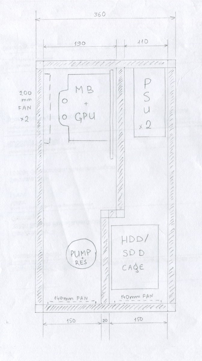

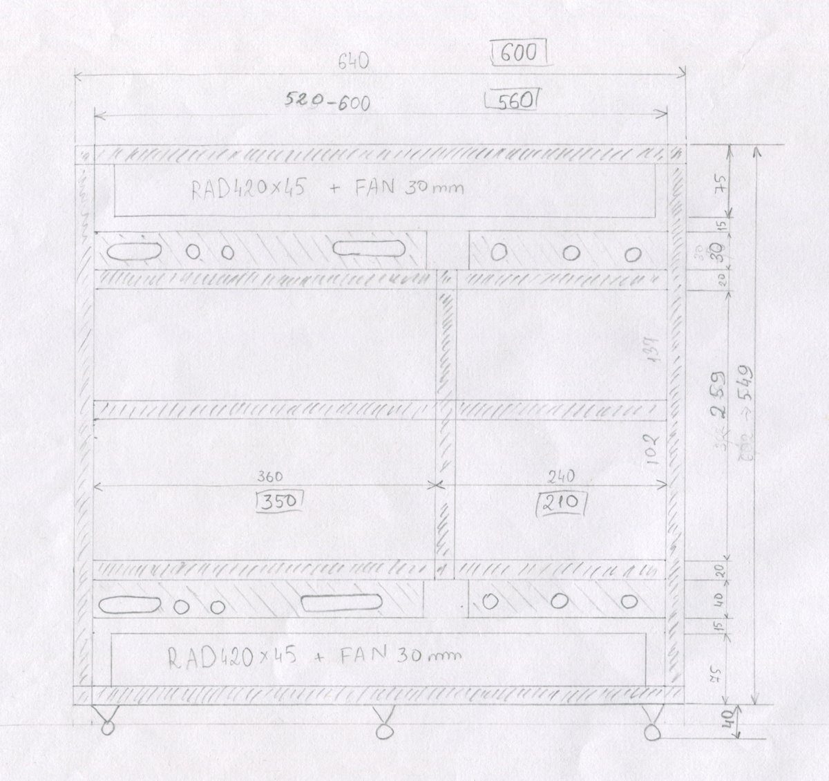

1 по карандашному рисунку с размерами +- трамвайная остановка вообще многое сложно понять...
я предлагал большой резервуар разместить там-же где он у вас нарисован, в помпы в топе/ах (как вариант) разместить в правом отсеке между БП и ЖД но можно и единый топ рез типа аквы или херткиллера, стеклянная альфа ещё... все прочие по качеству исполнения сильно не дотягивают и/или стоят не адекватных денег хотя можно ещё на сборный топ рез от битса глянуть (есть на авито)
возможно стоит прочертить в чертёжной программе ? а то не совсем понятно что там и как будет каркасом, по моему там много лишнего
2 насчет земли надёжная земля между всеми частями компа НАМНОГО важнее земли в розетке (сосбно она там нужна по стольку по скольку, главное чтобы земля всех основных у-в как то ресивер, ТВ, комп были едиными во избежании лишних помех, а общая земля по всему дому с какой нить стиралкой или холодильником или не дай боже мощным насосом для компа скорее во вред)
а пластиковые стойки помимо того что имеют никакой ресурс надёжности (резьба может помереть от пары закручиваний) эту самую землю не обеспечивает
так-то у БП чаще отгорают не фазные проводники а как раз земляные и как раз от плохой общей земли + возможные лишние приключения с необъяснимыми глюками
и да стойки М4 вы поставить а вот винты в них не факт что закрутите т.к. диаметр отверстий в материнке ориентирован на 6/322" (близко к М3.5) а не на М4 им там диаметры в р-не 3.8 бывают

Это прогу надо искать, чтобы начертить. В SketchUp было что-то, но там корявенько.
А так вот примерно как может быть:
