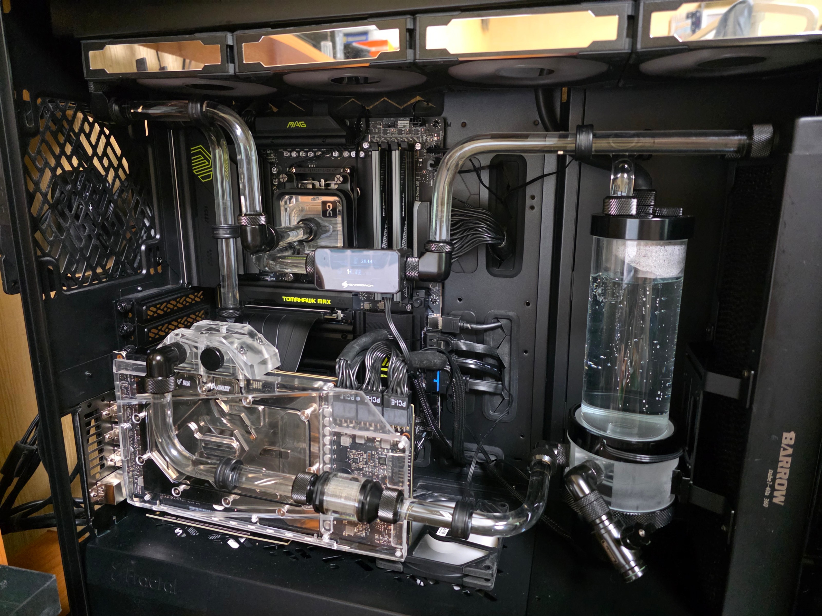

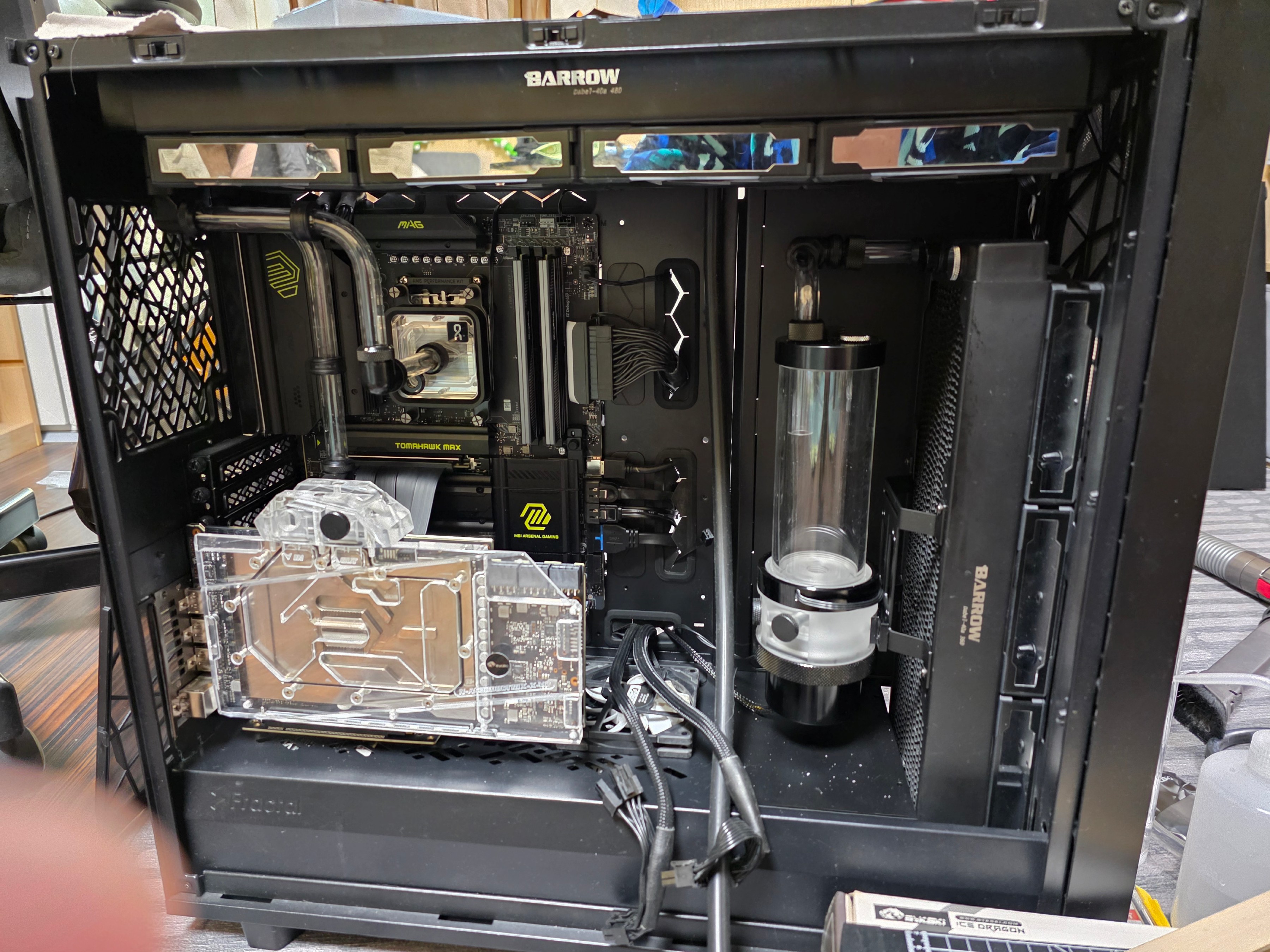

Мне вот, к сожалению, пришлось переехать на колбу 150мм с 200мм, иначе было не подключить резервуар к радиатору, на который повесил резервуар новым креплением. Радиатор 360мм, но крепление возможно разметить только по середине, тк нижняя часть занята HDD.
Было
ResizedImage_2025-04-04_11-29-00_1.jpg [ 1.2 МБ | Просмотров: 1583 ]
Стало
ResizedImage_2025-04-04_11-29-01_2.jpg [ 1.55 МБ | Просмотров: 1583 ]

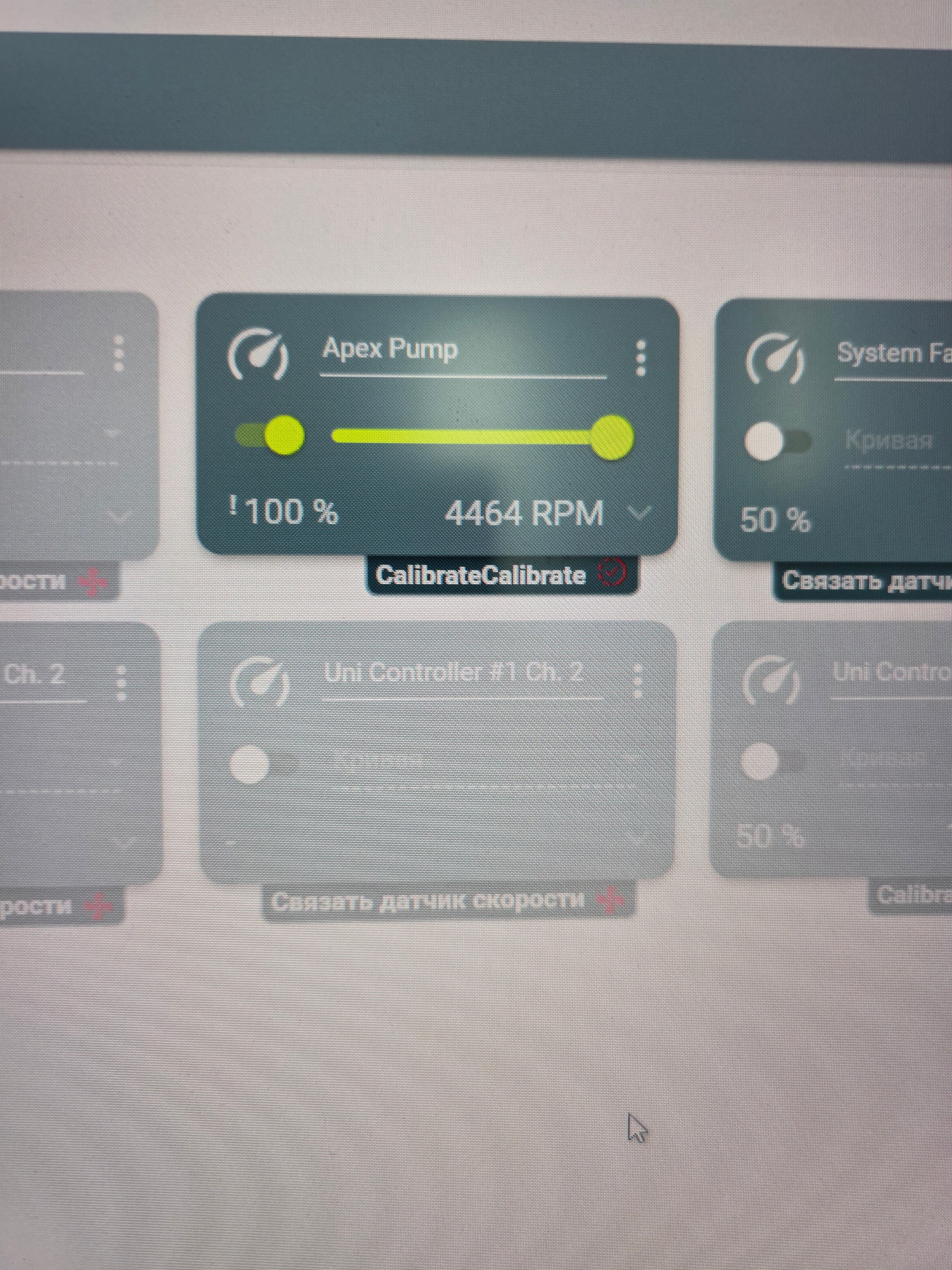

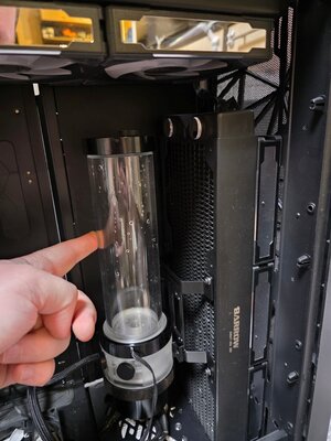

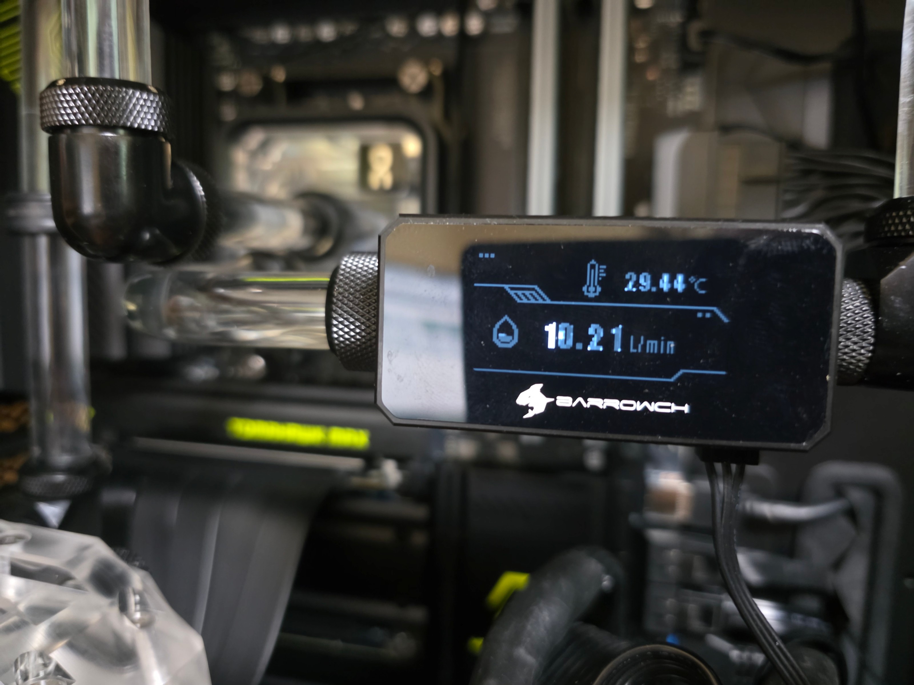

TOS писал(а):
это 600 литров в час на апексе?
не слишком ли эти показатели сомнительны?
Я думаю датчик может привирать, хотя внутри по сути обычная крыльчатка. Датчик такой: https://www.evopc.ru/catalog/sistemy_upravleniya/datchiki_potoka_i_temperatury/36176/
tonygks писал(а):
Ну если контур это просто помпа + шланг + потокомер, то 600 литров вполне может быть. Если добавить пару простых водоблоков и какой-нибудь 360 радиатор, то наверное не больше 300 будет.
Никак нет. Резервуар 150мм, Радиатор 480 + 360 Barrow Dabel-40A, водоблок на GPU + Backplate Bykski N-AS3090STRIX-TC-V3, водоблок CPU Alphacool Core 1 LT и фильтр BitsPower https://shop.bitspower.com/index.php?route=product/product&product_id=7802
Пруфы
ResizedImage_2025-04-05_14-33-18_1.jpg [ 1.26 МБ | Просмотров: 1194 ]
ResizedImage_2025-04-05_14-33-19_2.jpg [ 632.68 КБ | Просмотров: 1194 ]
ResizedImage_2025-04-05_14-33-21_3.jpg [ 2.84 МБ | Просмотров: 1194 ]
