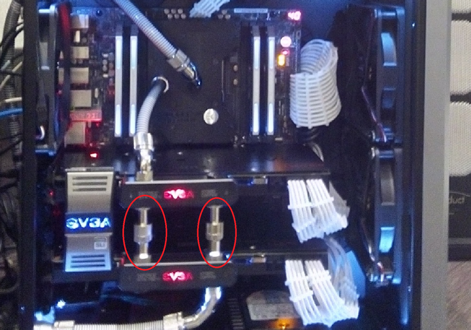

Регистрация: 26.11.2014
Фото: 6
Reveal809
Видео карты стоят в параллели на СВО. Подсоедини последовательно -поможет.
вот
Безымянный.png [ 3.72 МБ | Просмотров: 1142 ]
Регистрация: 11.03.2008
Откуда: Норильск...
yasoroka
По температурам не поможет... А именно за них родимых и вопрошал камрад Reveal809...
Water Cooling System Koolance --- Superior Liquid Cooling Solutions.
Фото: 6
Удалил.
Последний раз редактировалось yasoroka 06.03.2015 11:43, всего редактировалось 1 раз.
Регистрация: 22.11.2009
Откуда: Россия Екб
Фото: 17
yasoroka писал(а):
Практика ! Работает.
Вы имеете виду зашла в 1 вышла, пошла во вторую вышла.
Типа так?
Rtx 4080 +жижа
Фото: 6
Reveal809 Именно так.
Или двигай верхнюю трубку.
