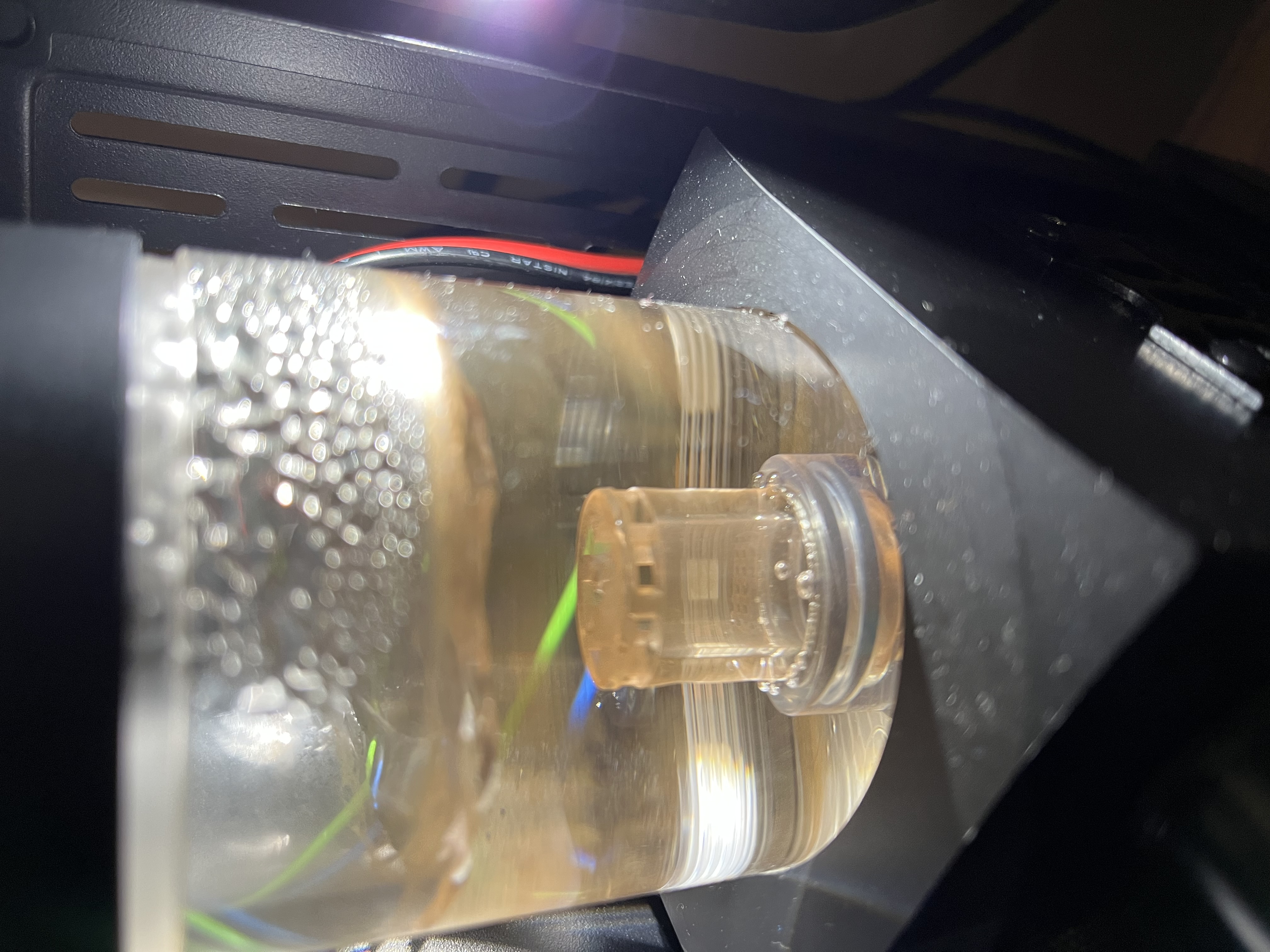

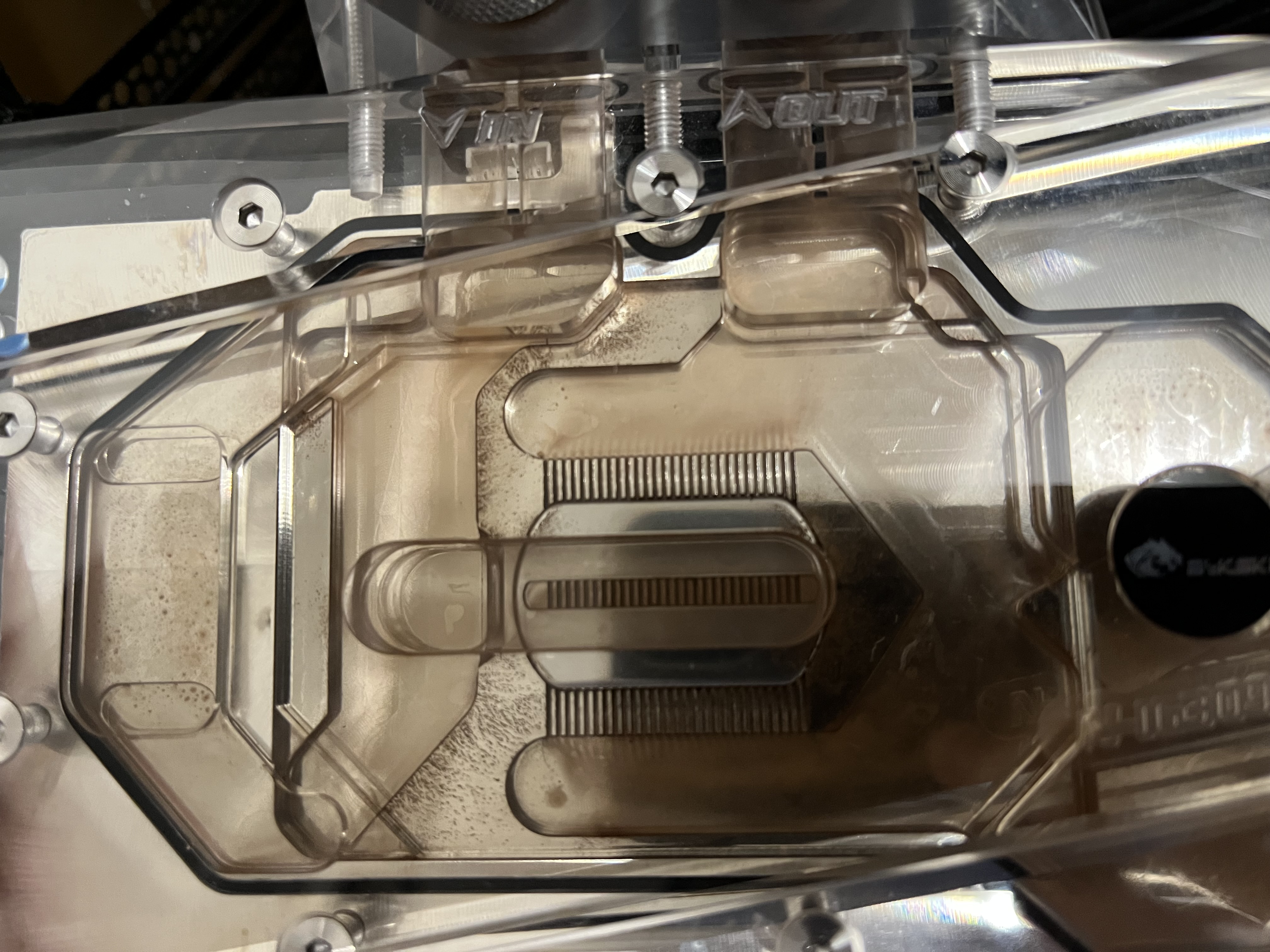

Регистрация: 04.08.2023
Приветствую, вопрос знатокам. Что могло выпасать в осадок? Менее недели назад была залита дистиллированная вода в контур. И добавлены heatkiller rad 360 и Alphacool NexXxoS XP3 Light и заменены шланги на epdm. До этого неделю работал и неделю простаивал с другой дистиллированной водой и она была слита чистая.

Rusanimal писал(а):
epdm
сажа из шлангов. И грязь из радиатора.

Регистрация: 31.12.2010
Это какие шланги сажу дают? Пробовал EPDM от ЕК и iceman, TVP от AC - ни разу после них сажи не было.
Шланг новый heatkiller был промыт перед установкой. Радиатор тоже был промыт ровно также и такое же кол-во времени, как его собрат. Потом они были просушены и вот 1 был установлен первым, а второй лежал в коробке и ждал. В этой ситуации видимо всё-равно всё сливать и промывать заново. Чем только это теперь промыть?
их по умолчанию сажей "красят"(радикально чёрный цвет!) ;) Так что вымывать может легко, если свежие и не мытые ещё. Да и радики часто с "завода" приезжают "немного грязные"...
Но тут скорее "медь" и альфакуловского радиатора вымыло... Ну или чем они там его внутри красят.
