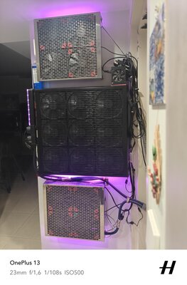

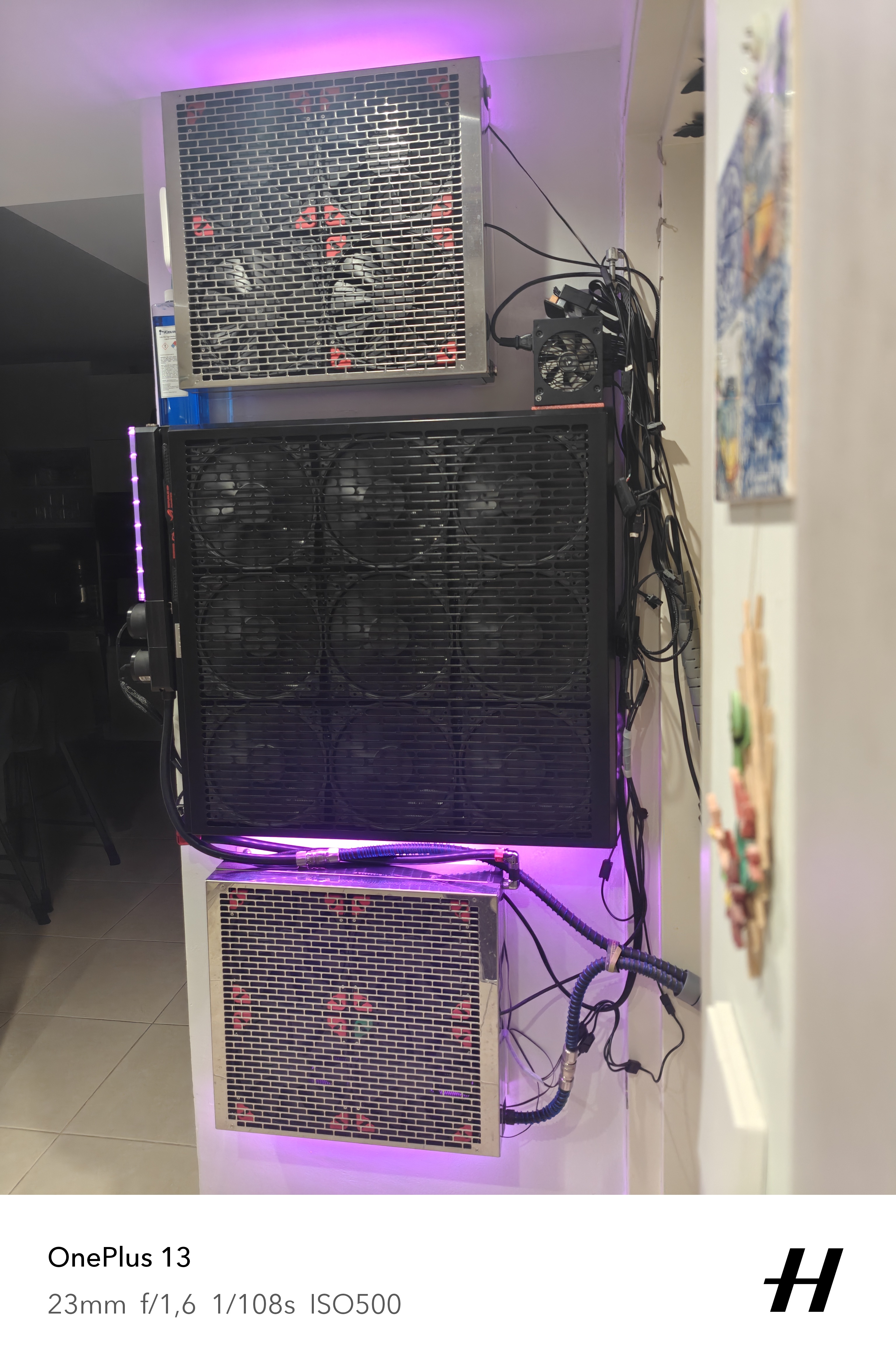

TOS ага. я выдавил 265 литров на 8 насосах на минуточку
у меня было 259 литров на 6 насосах мора 600 + мора 420, я решил все таки добавить в луп 3 мору чтобы она не пошла оксидами внутрях, поток сразу же упал до 236
добавление 7 насоса дало 255 литров, потом я нашел еще один первый запуск показал 270 литров, пока выходил воздух устаканилось на 265
что то восьмой насос меньше всего бустанул поток)
на этом у меня d5 и топы к ним закончились)

bomber91 читаю, и слегка в непонятках, ЧТО охлаждает такое чудо)))
Регистрация: 20.02.2008
CHiCHo сегодня процессор и плашки памяти)
я мору захотел 600, ну привез на стену прилепил ее, а на полу осталось еще две маленьких (ну как маленьких :D по сравнению с 600) одну вниз привесил, вверху место осталось, а чего добру пропадать привесил и верхнюю ) :oops:
да я знаю что это овер дофига охлаждаемой площади, но много не мало ?)
супруга разрешила мне стеночку маленькую занять, ну я решил ее по полной использовать)
тут еще 2 подключено
надо посидеть придумать что с бородой из проводов делать

Как-то это несуразно всё --- остановитесь...

bomber91 Я бы продал нафиг всё и оставил только 600ю мору. Эти 2 420-х наверное меньше градуса температуру уменьшают, и головняка с периодическим обслуживанием и сомнительным внешним видом точно не стоят.

Имхо, проблема с проводами + вопрос "не продавать же две старые моры" напрашивают решение в виде шрауда/инсталяции, чтобы сделать это всё единым арт-объектом.
А подсветку я бы долбанул бы ЗА морами. У самого такая идея гуляет, думаю прикупить лед-планку и попробовать её поразмещать, но это после того, как наведу порядок с управлением + шлангами + раскладкой проводов. Сейчас впёрся в то, что по-хорошему надо Д5 сменить на апексы, возможно и ддц + укоротить шланги, а то длинную мотню оставил.
А решение на стене сделать симметричней, и сделать панель-накладку из ДСП, пластика или дорого-богато оргстекла, можно с полочками/лючками для удобства доступа.
смотрю на свою систему иногда и думаю что там кремовый цвет вертушек ноктуа + stainless steel цвет мор лучше бы вписывался. У меня сейчас черные моры + вертушки как кремовые так и черные.

я понимаю конечно что это перебор, меня интерисует это больше как опыт и любопытство , я все таки дождусь водоблок на вк, потестирую на предмет лучшего соотношения потока\ дельты, и скорее всего откажусь от какого то колличества радиаторов \насосов шлангов и проводов
да неверняка существует где то множество трудов на эту тему, мне интересно именно в своих условиях температуры\ влажности и пр чтобы самого себя убедить что попробовал все что мог ( кроме чиллера :D )

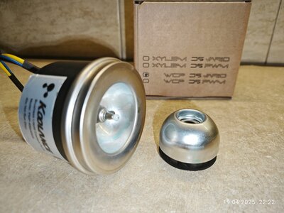

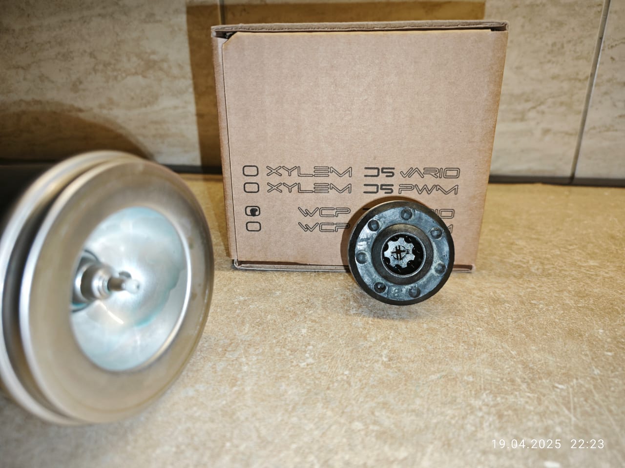

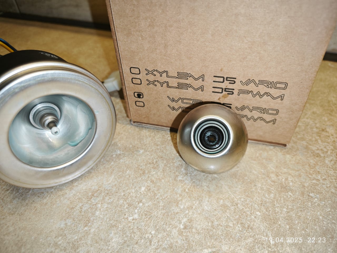

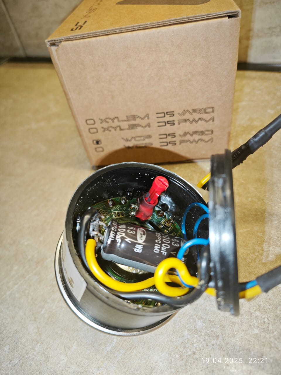

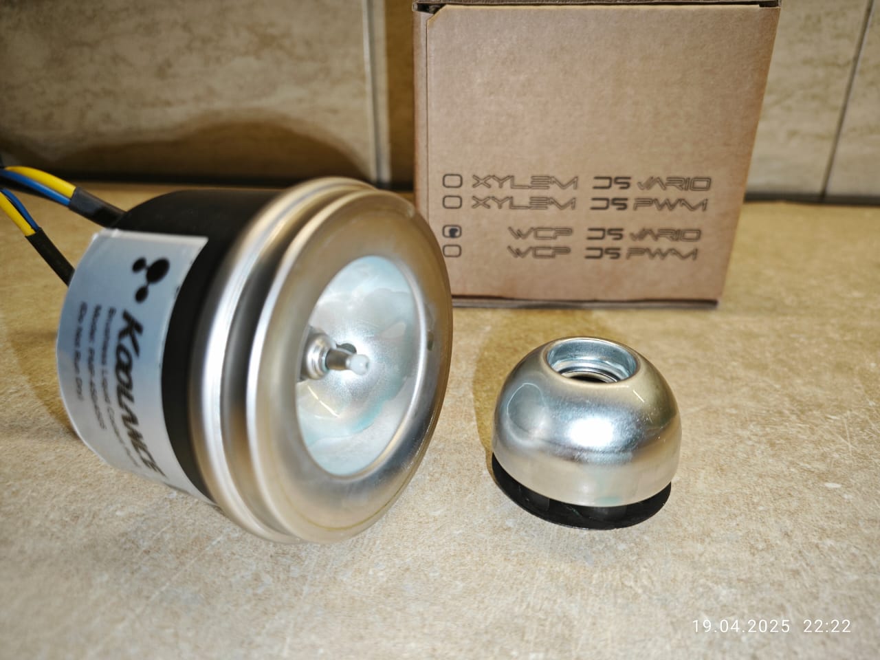

Ну вот и случилось --- скоропостижно и конечно внезапно Скончалась Koolance PMP-450 она-же Laing Thermotech D5 Vario --- насос работал в контуре последовательно из 3 таких-же насосов нон-стоп(СТОП только на ТО и переезд с платформы на платформу), т.е. чуть более 15-ти лет нон-стоп в работе --- скончалась внезапно(пришёл домой, а система простаивает, ВКЛ., а БП уходит в OFF по КЗ)прихватив с собой контроллер Koolance TMS-200...
Насосы перекачивали ЖиЖу Koolance LIQ-702...
Насос новый заказан, а контроллер в ремонт --- пока контур на 3 насосах...
Нууууу... :applause: :applause: :applause:
В общем-то достойный срок эксплуатации --- в 2 раза больше чем Гарантирует производитель, хотелось бы конечно без этой траблы, НО, судьбааааааа...
Нууу... Насос Laing Thermotech D5 Vario прибыл в славный город Норильск...
Вышедший из строя(пахнет горелым жЁпка старого насоса)изъят из контура...
Новьё встало на его место и пошло в работу...
Новый насос слегка более вибронагруженный, НО, не криминально --- всё в рамках мною допустимого, т.е. это при "ухом к корпусу насоса", но всё-же имеет место Быть --- в закрытом корпусе монописуально...
Подключены два подвальных насоса пока к БП, ввиду того, что контроллеры которые попалил сгоревший насос, полетели в НСК на ремонт...
Ну как-то так... :beer:
p.s. кстати,механическая часть агрегата как новая
Тот самый 15-ти летний Сгоревший Koolance
