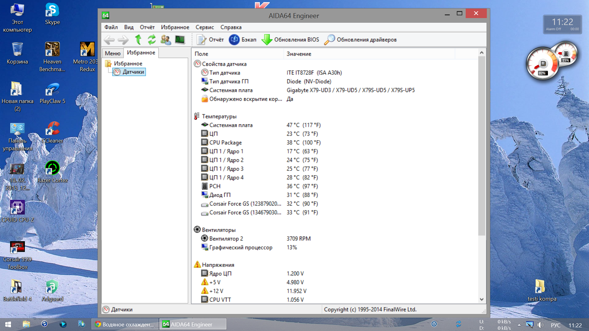

Результаты эксперимента готовы
Выражаю особую благодарность yasoroka за дельный совет!!!!
Последовательное соединение наглядно поправило ситуацию, температуры GPU упали практически в 15-20 градусов. Проц разогнал до 4,5 - все летает, тишина и работает как я и желал :)))

Reveal809 ну вот, совсем другое дело =)
а чем прогревал систему?
у меня проц в простое 40 градусов (разгон 4.5 при вольтаже 1.35), не пойму почему 4930 у тебя такой холодный =)
на процессоре включен сброс частот в простое?
Проц Linx гоняли минут 40, в простое 40, в нагрузке 48 край. (вольтаж 1,38) c-state - убран, и все причендалы -работает постоянно в напруге.
Видяхи простой 42, в нагрузке макс 60.
Вот тебе и Mark :)) Не нужна мне МОРА - я сразу знал, стойка зачетная!!!

atlonn писал(а):
или Аква научилась показывать данные с датчиков электроники,беря их примеру с AIDA64
Так и есть -берет все что хочешь с AIDA 64 -любые параметры !!!!
Добавлено спустя 4 минуты:
atlonn писал(а):
Зачётно..! Не думал,что на столько температуры у видеоакселераторов упадут...
Погоняю ещё - потэщщу стоечку :)
Но перебранный контур действительно порадовал. Сейчас проснулся, комп не выключал, пузырькам дал время повыходить из контура
Сток 43-44 ЦП
41-42 ГП
Rtx 4080 +жижа
Сток 43-44 ЦП
41-42 ГП
Угу... Понял... По AIDA64...
Однако высоковаты температуры - касательно моей психики конечно...
НО... ТИХО..!
Переподключением видеоакселераторов Вы добились оптимизации температур именно на них и в рамках температур(высоковатых)контура,в то время как общая температура по контуру осталась довольно высока для Компонентной СВО-компьютера - это результат малой площади радиаторов/не высокой скорости карлсонов/не оптимального расположения Марка,т.е. дефицит производительности(здесь уж у производителей у кого как шкалит по подходу к температурам и шуму - он,Koolance заявляют рассеивающию мощь своих радиаторов 3х120 в Киловатт и более,от только там и обороты карлсонов зашкаливают разумные пределы)...
Ежели с первыми двумя факторами Вы делать не будите ничего(да и не нужно - можно получить негатив),то вот с расположением стоечки можно покумекать - ведь без всяких ухищрений можно лицезреть температуры ещё меньше...

Reveal809 :beer: Рад помочь.
И конечно соглашусь с atlonn IceFireW ,что температуры все равно высокие.
Хотя, как-то странно :
В простое (43-44 ЦП 41-42 ГП)- это много.
Вопрос- с холодного старта(ночь простоит выключенный),как быстро набирает 40*+ в простое?
А,в нагрузке(4.5Mh 1.38v) 48* при длительной работе- это мало.
У себя видел 60* в долгой нагрузке.
О SLI в нагрузке мне не знакомо.
По идее в простое должны быть комнатные температуры.
АIDA
Безымянный.png [ 1.62 МБ | Просмотров: 1243 ]
