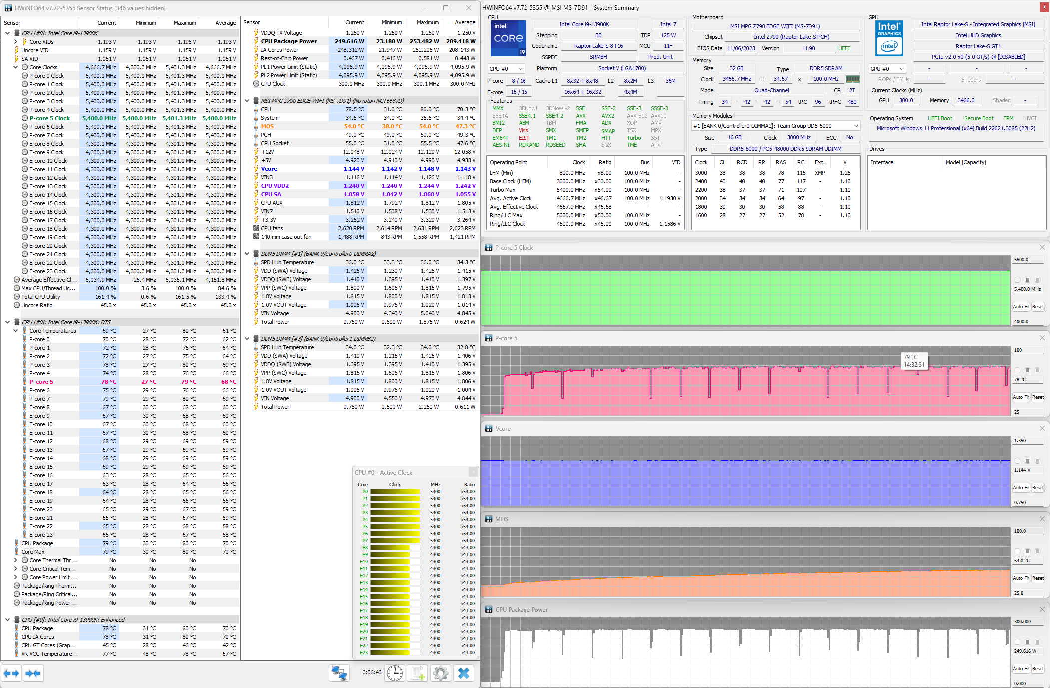

Cougar Poseidon GT360 на 1980 об/мин – 80 градусов Цельсия при 253 Вт:
1980.png [ 403.23 КБ | Просмотров: 1674 ]

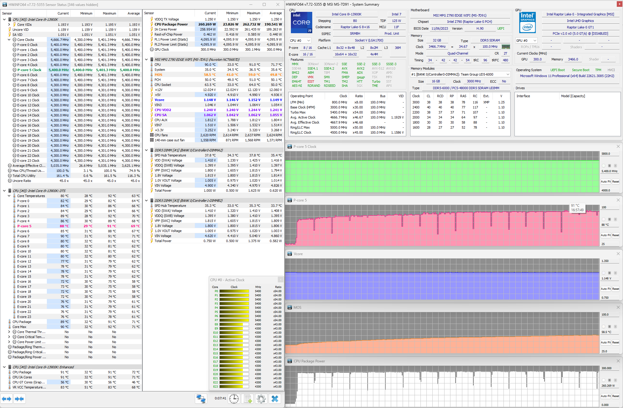

Cougar Poseidon GT360 на 1000 об/мин – 92 градуса Цельсия при 263 Вт:
1000.png [ 403.45 КБ | Просмотров: 1674 ]
Закрытый корпус. 24,5 градуса Цельсия в помещении.
MSI MPG Z790 Edge WiFi | Intel Core i9-13900K
ASUS ROG Strix X870E-E Gaming WiFi | AMD Ryzen 9 9950X
https://t.me/bench_and_play

tonygks писал(а):
Речь о шла о том случае когда 13700k и 13900k потребляют 250вт(стресс тест нагрузка или т.п.). А дальше расскажите как 250вт 13700k потребляют меньше чем 250вт 13900k или 250вт 14700k.
Т.е. ограничиваем оба процессора 250 ваттами и смотрим на температуры? Если я правильно понял. Если нет, то поясните.
Но пока я вижу практической пользы ноль целых, ноль десятых. Если кому-то хочется этим страдать, флаг в руки. Моё время мне дорого.
