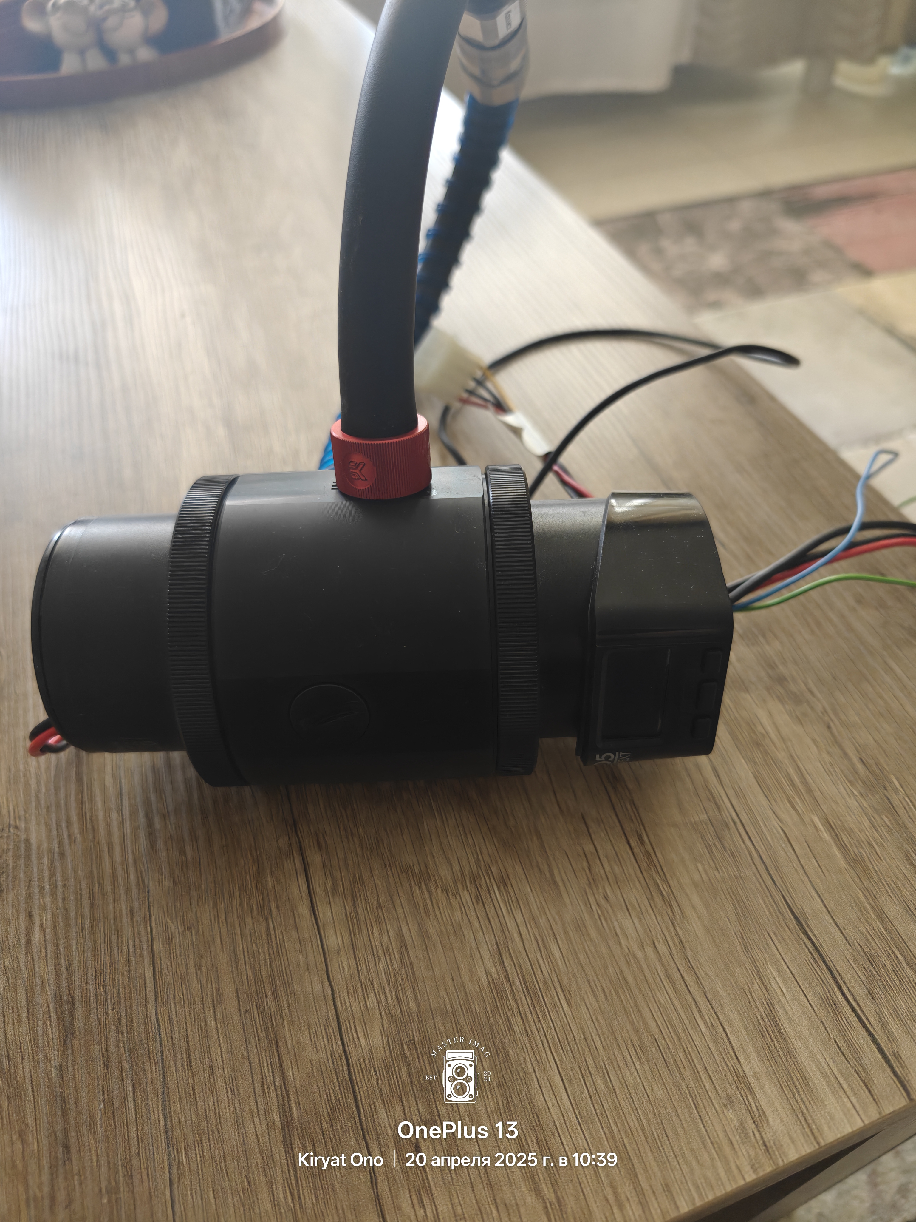

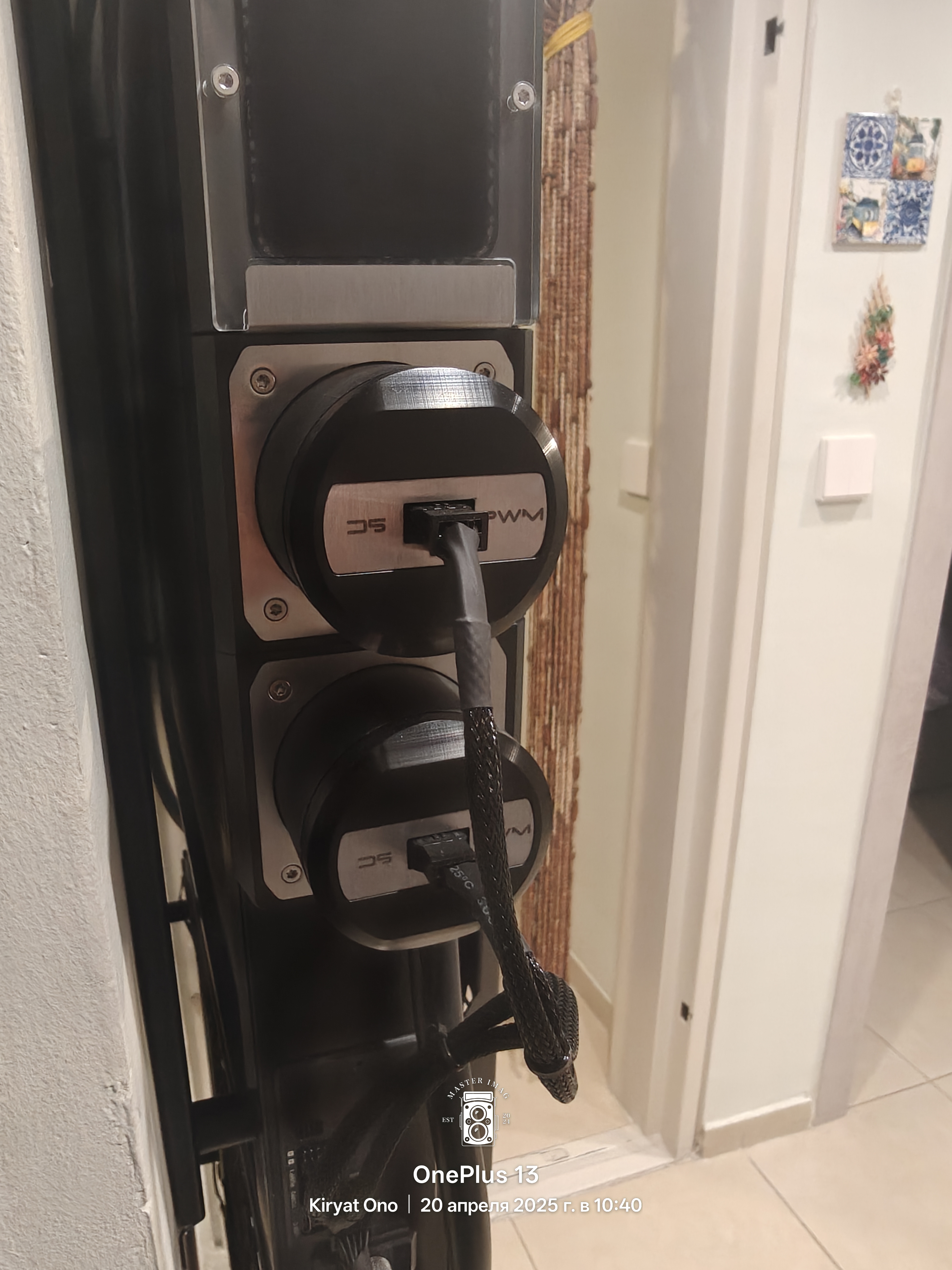

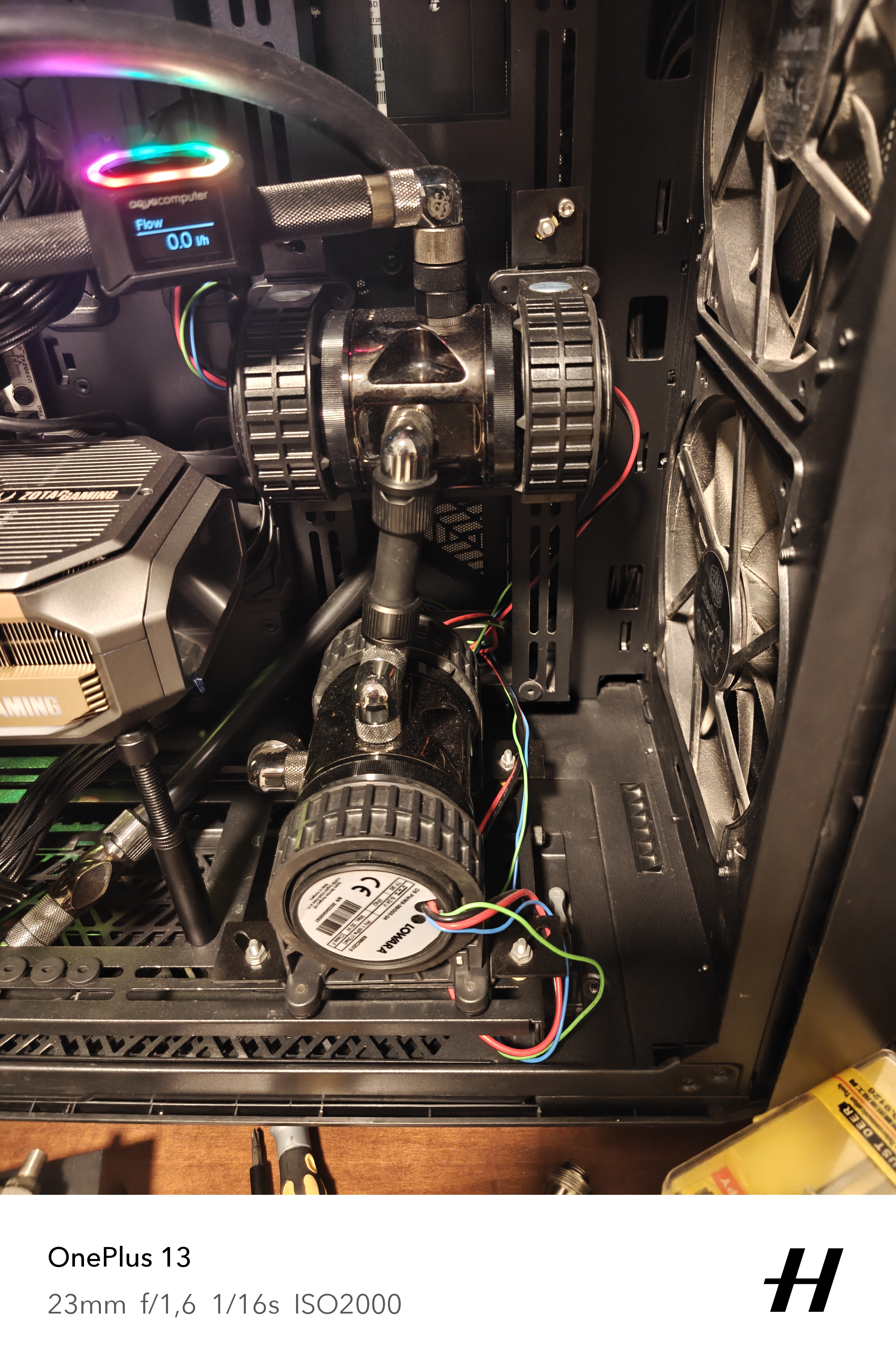

ParKur да они и так так :D
IMG20250420102330.jpg [ 5.7 МБ | Просмотров: 1756 ]
Вот этот временно я цеплял
IMG20250420103932.jpg [ 5.28 МБ | Просмотров: 1756 ]
А эти тоже в контуре, самые мерзкие
IMG20250420104006.jpg [ 3.29 МБ | Просмотров: 1756 ]
Все относительно, они паралельно последовательно :D
В дырочку отверстие условной моры или фиттинга все равно не впихнешь больше потока чем оно (отверстие) на него рассчитано, можно конечно давлением играть, но наши системы с потешными уплотнениями на это не рассчитаны
По мне просто возрастает гдс от добавления ли радиатора увеличения перепада высоты, добавления брс или все вместе взятое
Очевидно что с 2 радиаторами и 6 насосами поток бежит шустрее чем с тремя радиаторами и 8 насосами
Предполагаю если оставить только одну большую мору, два насоса можно выключить используя их по необходимости например для заправки контура
Они правда передают такой мерзкий резонанс на всю конструкцию радиатора
Вы на меня внимания не обращайте, я ною просто, если бы мне видик человеческий приехал, я бы уже померял 200 раз и забыл на два года
