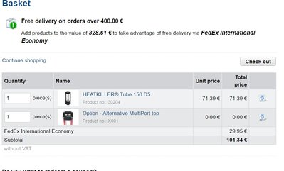

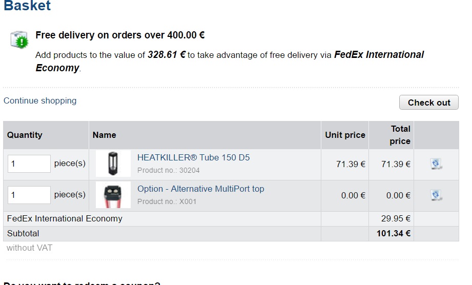

Leonator писал(а):
Для европейцев.
Стоит залогиниться, и из цены на рез пропадает VAT, а топ приобретает ненулевой ценник.
Значит я европеец)
рез.jpg [ 94.83 КБ | Просмотров: 1352 ]
Регистрация: 25.07.2016
Фото: 3
Это бесплатная опция для приобретающих резервуар. Есть еще одна

nag77 писал(а):
Значит я европеец)
Я тогда не колбу, а топ-рез к помпе клал в корзину. Проверьте этот момент пожалуйста.
magnus731
Нет.
Хотите сказать, что вживую он шикарен?
Только вот купить его уже нельзя :-P Можете сами проверить - у ЕК там пусто и давно.
