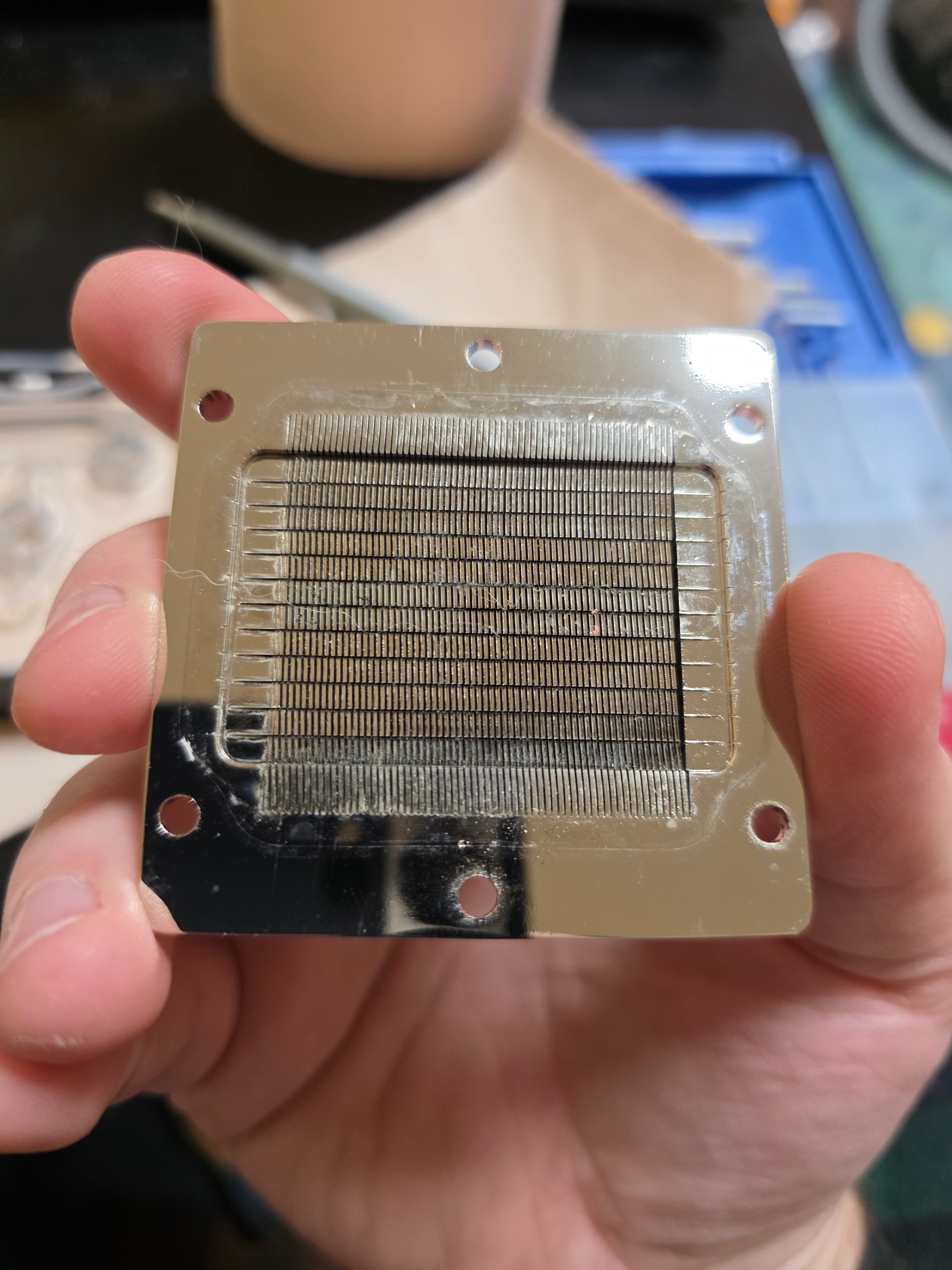

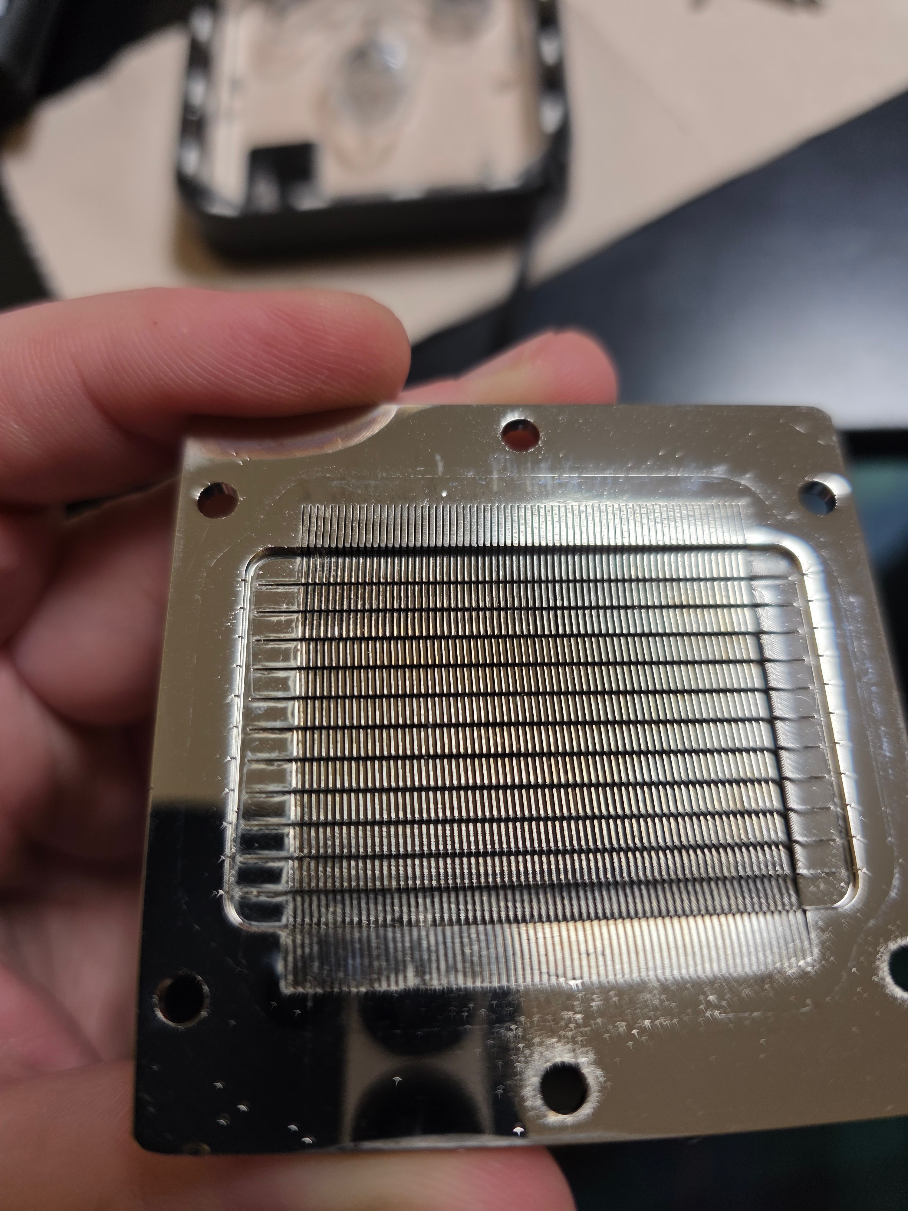

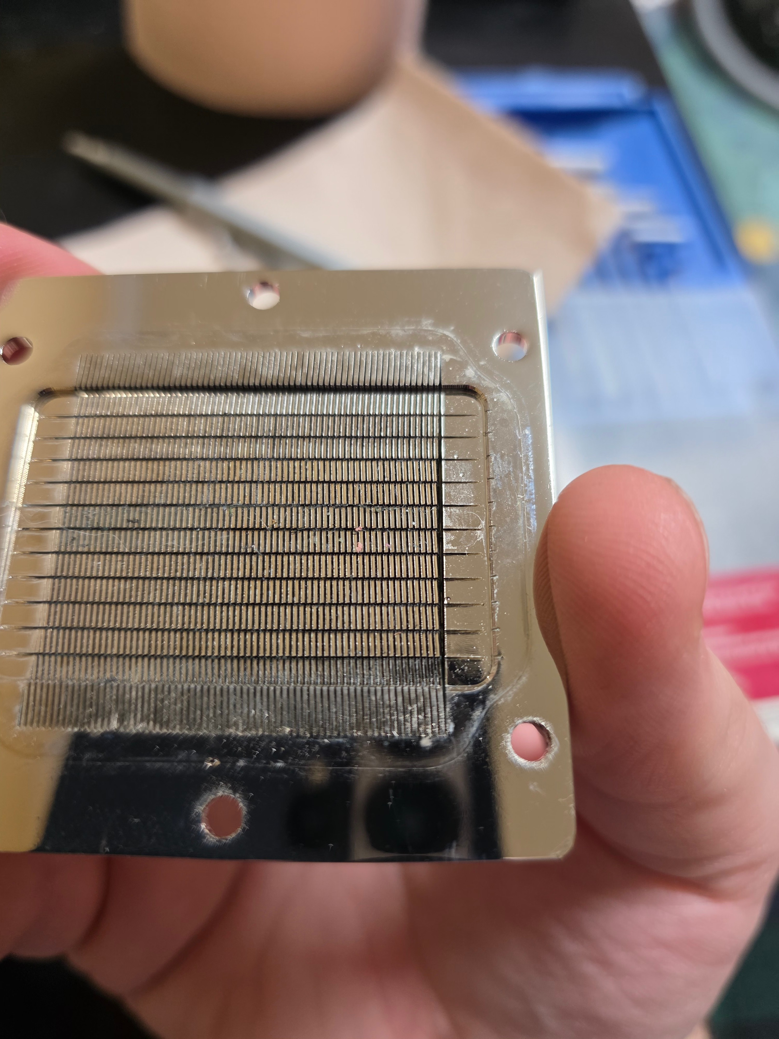

Регистрация: 21.10.2007
Откуда: Питер
Да как то не особо то и грустно все. Разобрал, помыл под сильным сжатым напором, потом воздуходуйкой продул. Эффект сопротивления воздуху остался. Может быть чуть лучше стал.
Было
Комментарий к файлу: Было
ResizedImage_2025-04-15_00-18-12_1.jpg [ 1.39 МБ | Просмотров: 482 ]
ResizedImage_2025-04-15_00-18-13_2.jpg [ 1.45 МБ | Просмотров: 482 ]
ResizedImage_2025-04-15_00-18-14_3.jpg [ 1.46 МБ | Просмотров: 482 ]

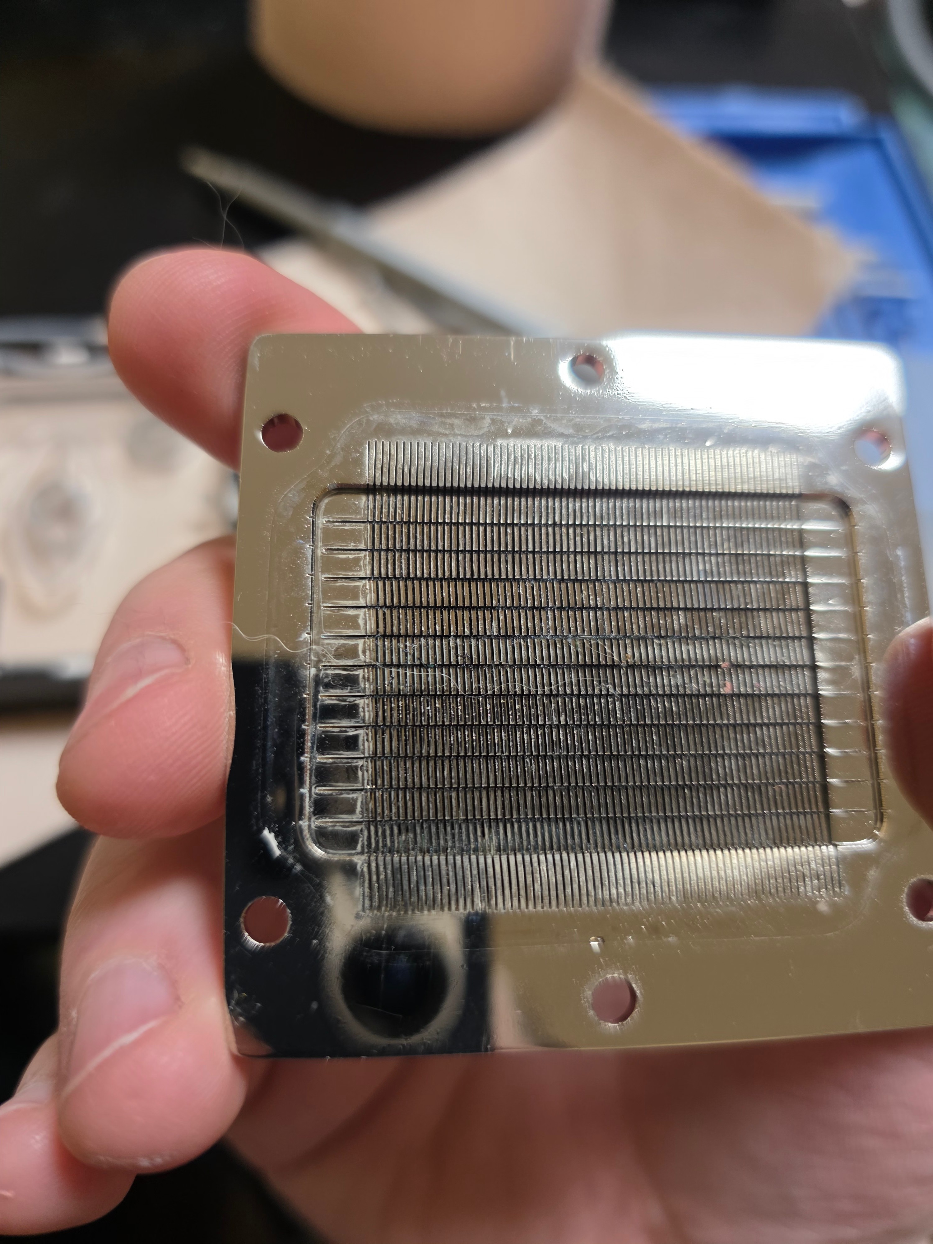

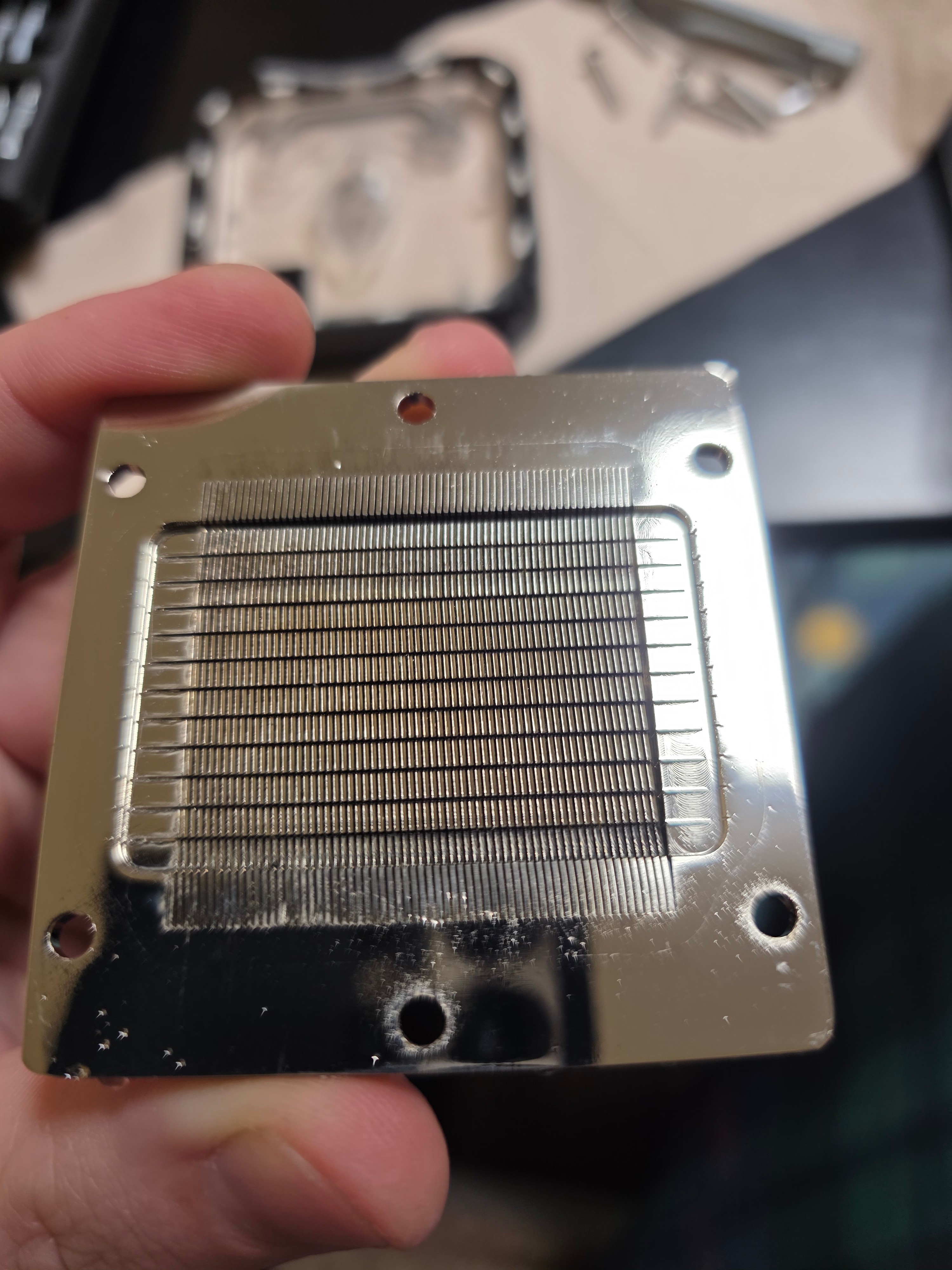

Стало
Комментарий к файлу: Стало
ResizedImage_2025-04-15_00-18-14_4.jpg [ 1.37 МБ | Просмотров: 482 ]
ResizedImage_2025-04-15_00-18-15_5.jpg [ 1.8 МБ | Просмотров: 482 ]
