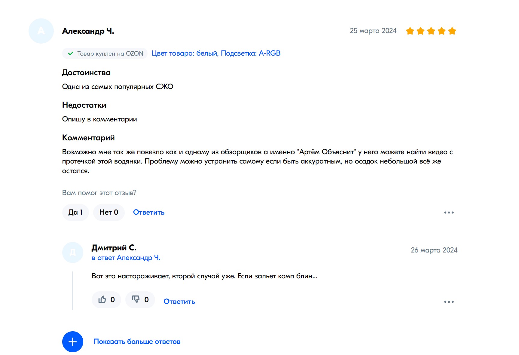

ASTALAVISTO писал(а):
но чет на озоне много говорят протечек
Нет там ни одного отзыва с протечкой, что за бред?) и на 420 воду есть их же p14max
7700X / Arctic LF3 360 / ASUS Strix X670E-F / 32Gb XPG@8000CL34 / AORUS 9070XT / SilverStone DA1000R
Регистрация: 31.12.2010
Конечно нету, главное самому в это поверить.
Снимок экрана 2024-04-21 150850.jpg [ 147.95 КБ | Просмотров: 3044 ]
Собственно почему их по всему миру и сливают дешевле, чем второй фризер. Гарантия то все равно на испорченное протечкой оборудование не распространяется. :-)

ego0550 писал(а):
Ну ок, а где именно «много»?

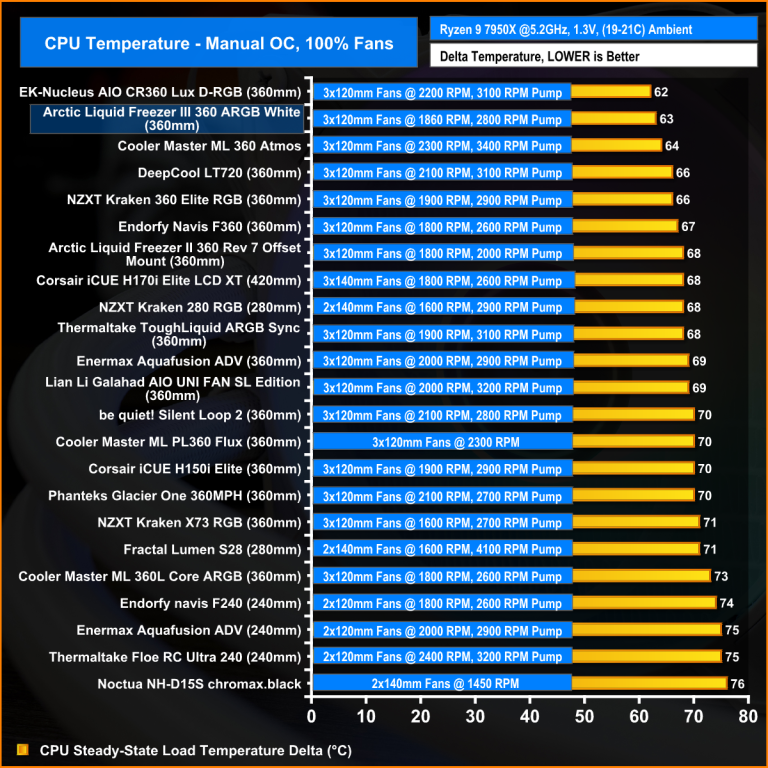

Думаю крякен по лучше или может на уровне охлаждает чем тотже 360 фризер 3
Не будет он на уровне, а тем более лучше. Кракен на 7 асетеке.
7950X-Temp-Max-Fans-768x768.png [ 525.47 КБ | Просмотров: 1360 ]
