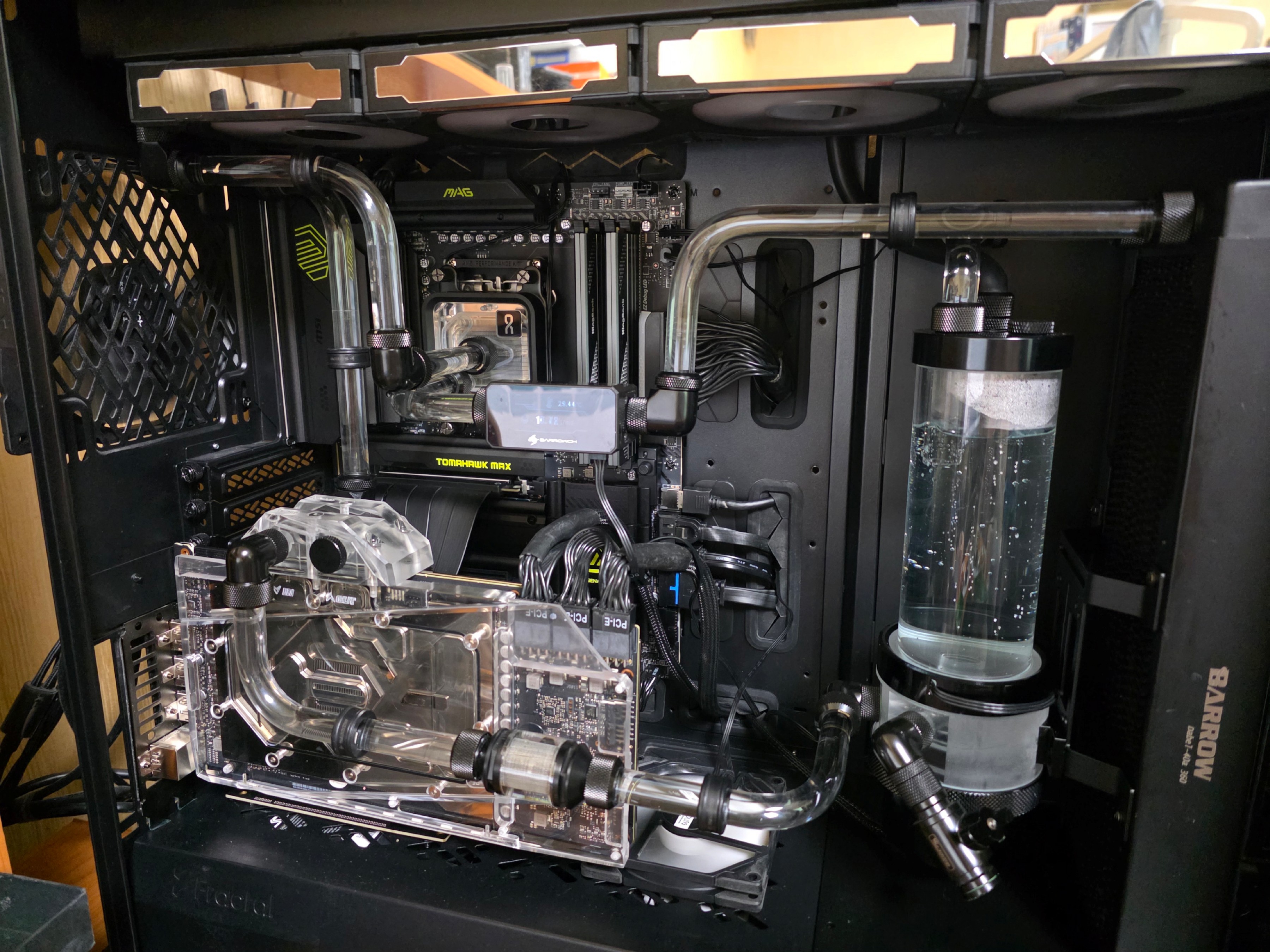

Есть отдельно фото помпореза? Не оч понятно, откуда и куда что идет. Точно вход с выходом не попутаны?
Есть общий вид. На 99% что не перепутаны.
Общий вид
ResizedImage_2025-04-15_15-35-24_1179.jpg [ 1.53 МБ | Просмотров: 952 ]

FalenDemon я верно понимаю, что сверху жижа с трубки СЛИВАЕТСЯ? А НЕ захватывается?
Если второе, то это прям ваще неверно. :D
Если первое, то для проверки работы достаточно НЕ долить жижу, сделать ниже уровня конца трубки - и с нее должна прям бить струя воды.

Я сначала хотел скзаать "да не, да нунафиг, ну очевидно ж не перепутали", нашёл в эвописи этот ёк квантум, и там схема...
И правда есть предположение, что трубка всунута не в тот порт, но может так только по фото кажется.
НО
Если посмотреть внимательно, то контур работает и верхняя трубка - это выход воды. Там внутри пузырьки воздуха + лёгкий подъём воды, так что контур собран правильно. Как ни странно у меня в одном контуре такая фигня тоже с одной помпой внезапно возникла, но как-то сама собой рассосалась, когда я дал резервуару больше "дыхания", т.е. сделал его открытым(открутил пробку полностью)
С полупрозрачными все проще. У меня кран прикручен к отверстию чуть выше, которое соединено с полостью, через которую вода идёт к помпе. А то, что чуть ниже, соединено с полусферой, где крыльчатка помпы крутится. Я разбирал топ, снимал помпу и проверял.
А точно в правильное отверстие вкручены фитинги? Сфотайте "в лицо")
Крыльчатка забирает со своего "центра" и раскидывает в края.

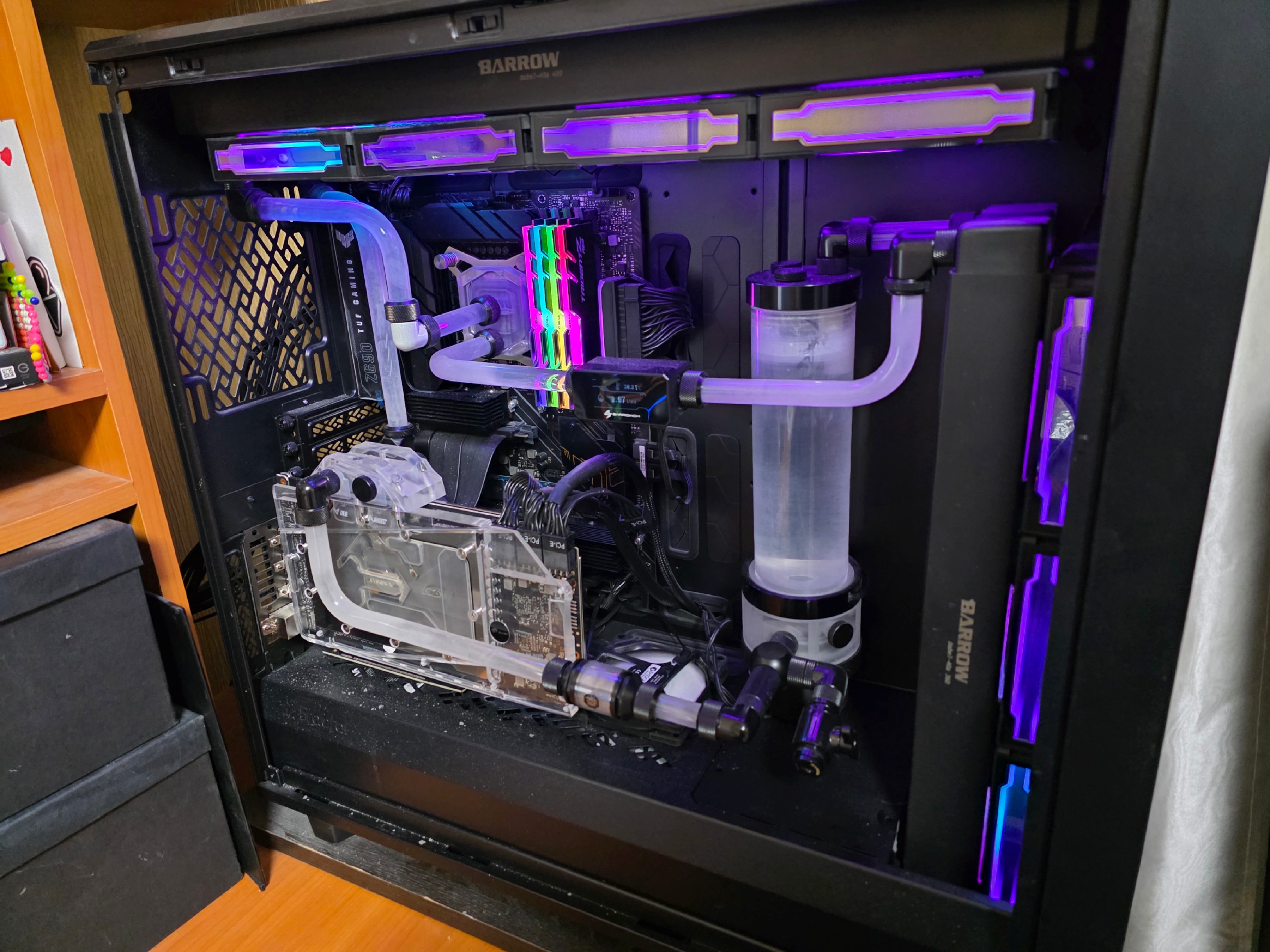

Вот в таком виде 2 года без нареканий все работало:
Тыц
ResizedImage_2025-04-15_19-03-06_1023.jpg [ 1.3 МБ | Просмотров: 873 ]
