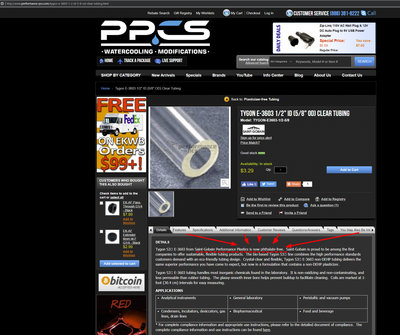

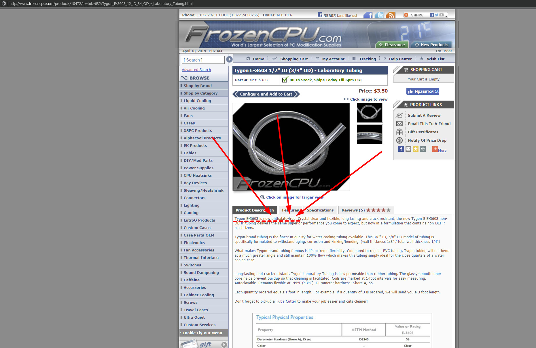

Breslavets
Первый магазин навскидку http://www.performance-pcs.com/tygon-e- ... ubing.html
Снимок3.jpg [ 701.67 КБ | Просмотров: 1379 ]
Как видим указывают...
Следующий лабаз >>> http://www.frozencpu.com/products/10472 ... ubing.html
Снимок4.jpg [ 473.42 КБ | Просмотров: 1379 ]
Совершенно верно, используется какой-то пластификатор но без вредного фталата...
Как эти шланги отрабатывают свою безфталатовую сущность в контуре лично мне не известно - не пользовал эти образчики...
Да если честно Tygon-ы давненько ни кто не рекомендует здесь --- были они популярны в прошлом десятилетии, а сейчас полно другого добра т.с. ...
