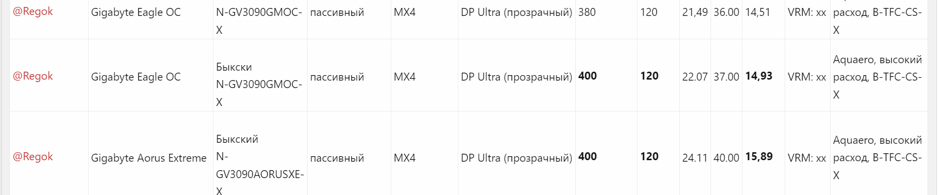

Тестовый отпечаток термопасты делал? Оттиск на термопрокладках как? Есть уверенность, что все собрано корректно?
По этой картинке вижу нормальные результаты.
Снимок экрана (1042).png [ 74.04 КБ | Просмотров: 339 ]
Что за табличка? Это типа у него при 400вт, темпа 40С. Так у меня 42С при 160вт))

https://www.hardwareluxx.de/community/t ... n.1286430/
Рекомендую разобрать и посмотреть, что с отпечатком на чипе и термопрокладках. Блок хороший, твои температуры выбиваются из нормальных при таком потреблении. Что за помпа?

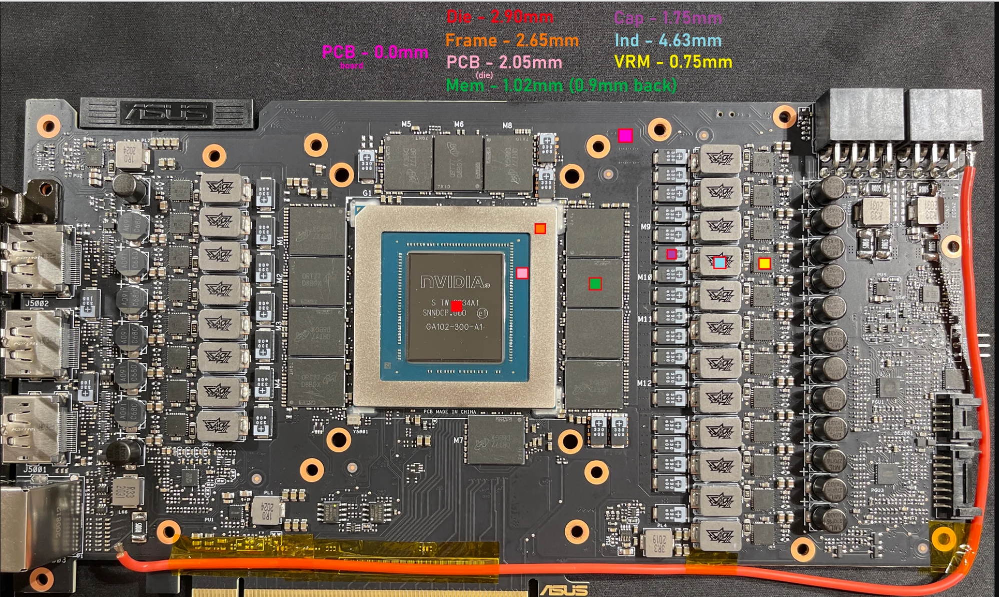

Тебе в помощь)
Снимок экрана (996).png [ 4.38 МБ | Просмотров: 243 ]
И да, если вдруг появилось на плате пару кондеров, могут быть нюансы) Но это в верисии 3090.

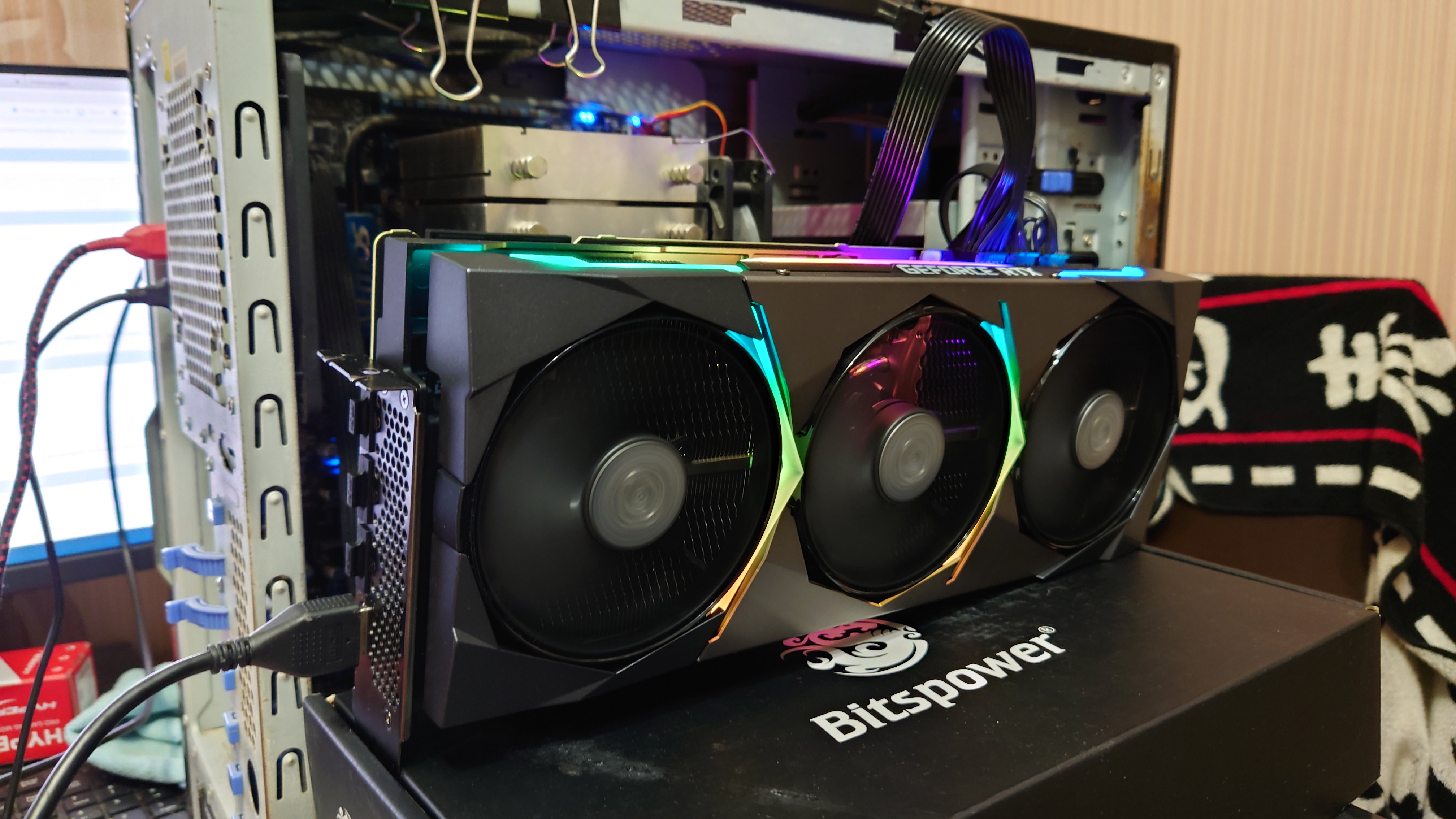

Встала как родная Bitspower на 3090 Suprim X
57116
Заменил:
2 шт. радиаторы GTS 480 на 2 шт. на Alphacool UT60 480mm, поменял водоблок на ЦПУ.
Поток вырос под 300 л\ч при максимуме оборотов помпы.
Поставил датчик температуры на бэкплейт надо будет по мониторить температуру.
