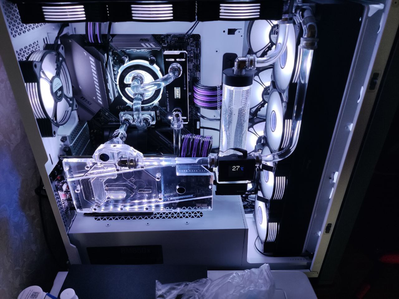

Господа, всем здравствуйте!
Заранее прошу прощения, если данная тема (жидкости-очистители для контуров) уже обсуждалась. По поиску найти не смог.
Значит вот стоит такая самосборка. (фотка со чистым теплоносителем двухгодичной давности, сейчас совсем не так)
photo_2022-09-29_00-23-08.jpg [ 199.76 КБ | Просмотров: 3616 ]
Изначально подходил к делу с трепетом: замачивал с лимонкой радики, водоблоки промывал вручную с водой из осмоса и так далее....но всё это было на стадии сборки. Короче в начале как с новой обувью обходился...
Собрал крайний конфиг (что в спойлере выше) 14.09.2022, залил купленной на озоне деионизированной водой "обессоль" безо всяких присадок.
Прошло 8 месяцев, и 06.05.2023 я решил почистить компуктер. Получил вот такую жижу еще на стадии "слива" контура. Литрами 5-ю дионизированной воды тогда прогнал через контур. Внешне показалось " та нормально!" и залил снова деонизированную воду без каких-либо присадок.
И вот сегодняшний день. Уже прошло 19 месяцев с прошлой замены теплоносителя. Сразу скажу - я прекрасно понимаю, чего я скорее всего "добился" таким отношением. И что там уже новая жизнь зародилась. И что возможно микроканалы в радиках уже хрен "пробьёшь" теперь. ссылка на видео текущего состояния в студию. Справедливости ради надо ещё сказать, что по датчику потока скорость не уменьшилась. Но стала "прыгать" больше. Примерно со 105 до 160л/ч. Раньше дисперсия была меньше. Полагаю, из-за киселя вместо жидкости, уже крыльчатка в датчике подтупливает. Или помпа.
И тем не менее, вопрос : есть ли способ не разбирать всю эту нагроможденность, а купить "чудо-жижу" которая все нужное растворит, можно будет это слить, прогнать пару литров воды и залить теплоноситель? (про присадки уж на сей раз точно почитаю и выполню)
1)Вот, к примеру, поглядываю на такую штуку "EK-CryoFuel Loop Cleaner + Superflush". Посмотрел зарубежные ролики-отзывы о ней. Вроде как "то, что мне нужно". Да, по тем же отзывам вижу, что осадки остаются, зеленоватого или синеватого оттенка на водоблоках и трубках. Однако главное, что микроканалы "дышать" начинают, а по сути это главное, я полагаю. Просто чаще менять воду придётся. Мне лично нежалко будет тратить по 5к рублей раз в год, чтобы не разбирать контур. А просто 2-4 раза за 2е суток позаливать жидкость.
2)С другой стороны те же продавцы на авито советуют "хочешь дешево прочистить, 50грамм лимонной кислоты на литр воды в контур на пару часов и сливай"
3)А есть еще такая штука "Barrow Cleaning SLYQX-V2". Но она, к сожалению, только для радиаторов (то есть один фиг все демонтировать).
Вот, собственно, что думаете?
p.s. извините за такую тираду огромную.

Регистрация: 11.03.2008
Откуда: Норильск...
Приобретаете Thermagent ЭKO -20/-30*С...
Сбрасываете непотребщину в каналью...
Заливаете приобретенный теплоноситель в контур и эксплуатируете далее в районе 6-ти месяцев...
Опять сброс ЖиЖи в каналью и заправляете новой порцией теплоносителя контур...
Даёте поработать ещё 6 месяцев и сбрасываете ЖиЖу в каналью...
Далее разбор контура и Полная помывка всего, что возможно разобрать и Вручную отмыть...
Отмыли...
Собираете контур и вновь заправляете контур теплоносителем Thermagent...
Пущай работает далее...
Как заметите, что ЖиЖа в контуре опять намыла Значительное кол-во непотребщины --- замените на новую порцию Thermagent... и в таком режиме пока ЖиЖа перестанет вас не устраивать по кач-ву...
Постепенно(скажем эдак навскидку 2 года)Thermagent отмоет контур от непотребщины и вы будите спать спокойно...

Регистрация: 04.03.2020
Скажите пожалуйста. Почитал данную тему на предмет соотношения дистилированной воды и теплоносителя thermagent. Но так и не понял:
1)какой цвет брать - вроде ответил сам на этот вопрос. желтый - он для доливки, поэтому не подходит. Красный на этиленгликоле. Значит только зеленый.
2)какой брать именно: -20 или -30
3)ну и соответственно в зависимости от "-20 или -30" хотелось бы узнать мнение по соотношению.
В целом сколько постов прочитал, так и не понял. Кто-то вообще не разбавляет (но сколько при этом в потоке потерял и какая помпа - молчок). Кто-то 50 на 50 разбавляет, но неясны потери в отношении защитных свойств thermagent после этого.
Ну и крайний вопрос. Вы сказали, (если резюмировать своими словами), мол "ничего делать не надо, просто термагент лейте и таким образом промывайте. Не забывайте чаще обновлять первое время. И так годика через 2 очистится".
А я вот все думаю над тем, чтобы прогнать раствором лимонной кислоты. Но не знаю, можно ли это делать с petg трубками, которым уже 2+ года. Не знаю, нужно ли подогреть раствор для лучшей активности. И если всё-таки можно такой раствор для очистки залить, то я не знаю, сколько его гонять (без включенного компа, просто помпой) в часах
5800X/msi x570s tomahawk/Asgard Bragi 3600Mhz CL14 4x8gb/3080ti Vulcan/NVME 2TB 4.0+512GB 3.0 pci-e/Corsair 7000d/СЖО(gpu,cpu,ram,ssd)
Регистрация: 03.02.2016
Фото: 7
Ну вы один раз сделали "та нормально" и собираетесь еще раз так же сделать. Лучше всего разобрать и промыть все компоненты разными способами по отдельности и с разборкой водоблоков.
