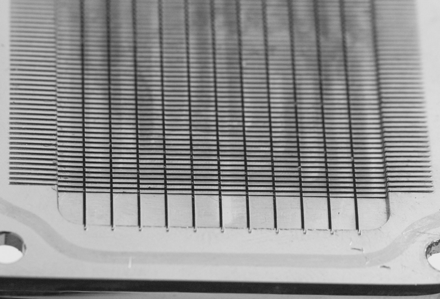

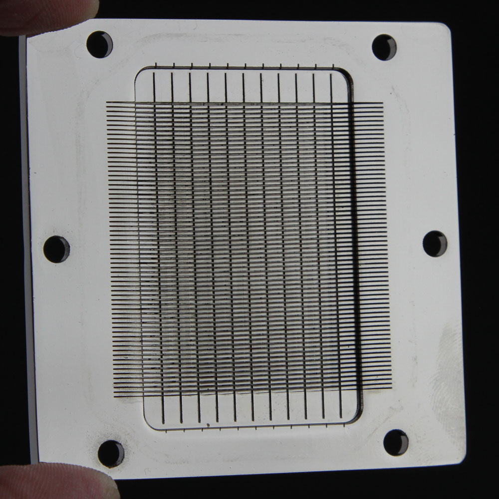

FalenDemon писал(а):
Да как то не особо то и грустно все. Разобрал, помыл под сильным сжатым напором, потом воздуходуйкой продул. Эффект сопротивления воздуху остался. Может быть чуть лучше стал.
А где водоблок приобретался? Или брак или какая-то китайская подделка. Там ведь все каналы скошены и перекрывают друг друга. С таким чудом нормального потока не будет.
Регистрация: 21.10.2007
Откуда: Питер
У норм продавца на Таобао. Там же где и помпу. Тоже так показалось, но смотрел на обзор зарубежного издания, там тоже не идеально ровно:
вот
block-18.jpg [ 235.62 КБ | Просмотров: 2092 ]
block-17.jpg [ 208.9 КБ | Просмотров: 2092 ]
Источник: https://www.techpowerup.com/review/alphacool-core-1-lt-cpu-water-block/3.html
Тут еще: https://www.igorslab.de/en/substantially-cheaper-but-almost-as-good-alphacool-core-1-lt-aurora-acryl-tested-on-intel-and-amd-including-teardown/4/
Регистрация: 31.12.2010
В двух этих обзорах каналы идут ровно, не перекрывают друг друга.
А там все изогнуты под углом и перекрывают каналы друг другу.
Откуда: Питер
Отправил в Alphacool письмо с приложением фоток. Посмотрим что ответят. И ответят ли )
