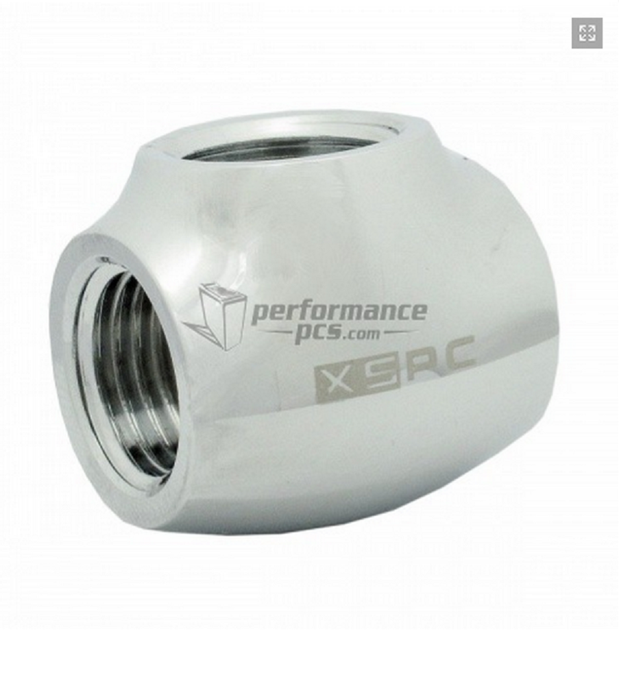

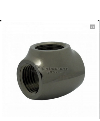

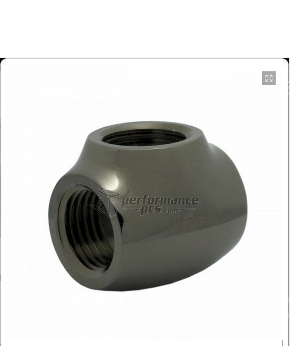

Украинский Мангуст-Эстет писал(а):
Так а что делать, чтобы он хоть как-то работал?
Украинский Мангуст-Эстет Следует запаралелить резервуаоы! Элементарно через
нажми меня
1.png [ 697.12 КБ | Просмотров: 1002 ]
2.png [ 762.1 КБ | Просмотров: 1002 ]
http://www.performance-pcs.com/xspc-g1-4-t-fitting-black-chrome.html#!prettyPhoto
http://www.performance-pcs.com/xspc-g1-4-t-fitting-chrome.html#!prettyPhoto
и выравнять уровни атмосферным давлением.
(то есть приоткрыть заглушки сверху резервуров в работе-Только в паралели.).
:victory:
