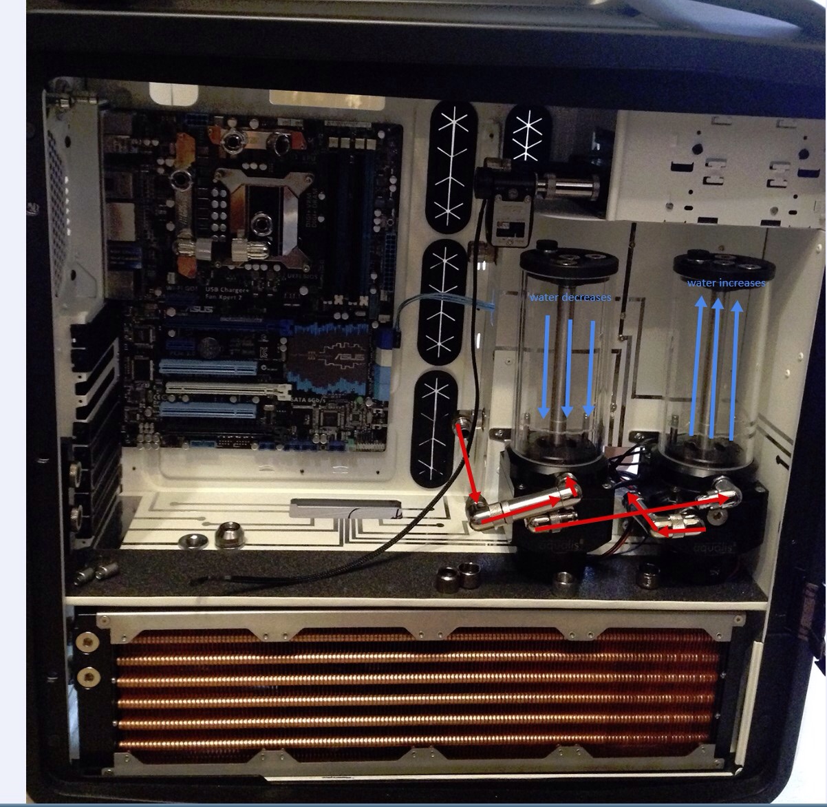

Еще раз всем спасибо за помощь. Сегодня целый день я экспериментировал )
Значится так. Было последовательно установлено два насоса D5 с топами и резервуарами от aquacomputer.
как я показывал ранее на картинке:
image.jpg [ 369.07 КБ | Просмотров: 1129 ]
На втором резервуаре были задраены люки установлены заглушки. На первом резервуаре установлен миниатюрный краник Маевского и одно отверстие для заправки воды.
После подачи питания одновременно на два насоса происходило следующее:
1. Вся вода из резервуара 1 переместилась в резервуар 2.
2. Когда вода в резервуаре 2 достигла крышки и дальше было некуда, началось постепенное снижение уровня воды в резервуаре 2 и наполнение в резервуаре 1.
3. Вода в двух резервуарах выровнялась приблизительно на один уровень.
4. На глаз произошло значительное ускорение потока. Пузырьки перемещаются с невероятной скоростью. После подключения aquaero 5 смогу дать точные цифры.
5. Увеличение уровня воды в резервуаре 2 происходит при стравливании воздуха путем отвинчивания одной из заглушек (чтобы не журчало).
6. Обнаружилась течь в одном месте.
может кому интересно будет ))
Не знаю как это всё технически объяснять, но результат есть )
Чего там объяснять, я уже выше писал - технической безграмотностью построения контура и не пониманием того, что делаешь.
После изучения соответствующей литературы и специализированных сайтов придет и понимание происходящего и понимание того, что сначала все продумывается и просчитывается, а уже только потом закупается и делается.
Сейчас видно, что все слеплено наоборот.

Украинский Мангуст-Эстет Не понимаю, почему ты не хочешь подключить резервуары параллельно?
И уровни выравняются и помпы работать будут правильно.( Удвоенное давление {метры водяного столба} ГДС - гидро динамическое сопротивление)
Как по мне, смотрю на картинку,так построено довольно аккуратно.
я не ракетчик, я филолог ) (с)
Естественно, было несколько обращений к производителю касательно построения системы и прочтено несколько статей на эту тему.
Единственное, что я не учел в этих примерах, что резервуар находился отдельно от насосов, поэтому там и проблем не было.
Потом, когда курс начал усиленно расти у нас на Украине, на то время в 1,5 раза (а сейчас уже в три раза), то пришлось заказывать в спешке. Интересно, что паранойя, когда она возникает, она всегда страшно логична… А жизнь нелогична (с) Латынина ))) Единственное, что не хватило на нормальный корпус CaseLabs, там только за доставку 250 долларов нужно было отвалить.
Поэтому и варганю сейчас из того, что под рукой.
потому что это значительно усложнит разводку в корпусе.
Сейчас таки подумываю о раздельных контурах, но уже с использованием медных трубок. Поэтому может кто подсказать добротные фиттинги (можно отечественные) для этого дела?
Заранее спасибо!
