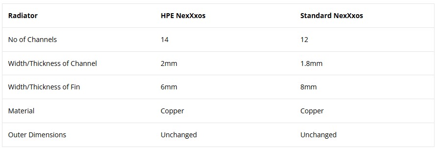

Развернутый ответ, спасибо! Только несмотря на широчайший выбор вариантов, не нашел в доступе с толщиной 40мм (полагаю нет такого?).
SERO91988 писал(а):
однако лучше мониторить давнишние модели или старые экземпляры т.к. они выпускались более медными, чем свежие
Как различить? Вот мне приглянулась серия ST и HPE нашел, что отличие в количестве каналов, и только?
Вот
Снимок экрана 2025-04-25 150105.jpg [ 32.87 КБ | Просмотров: 1186 ]

Как различить? Вот мне приглянулась серия ST и HPE нашел, что отличие в количестве каналов:
Да на самом деле не столь важно, будет ли там 99% меди, или 90% медно-латунный сплав. Латунь даже крепче и надежднее будет, а передеча тепла все равно упирается в переходе медь-воздух, а не вода-трубки.

FalenDemon олдовые модели это те что ALPHACOOL NexXxoS те что с припиской Full Copper ужже более новые
медные и те у которых нет защиты от длинных винтов в т.ч. серии NOVA и Monsta
а вот как раз то что вышло с ""потайными"" заглушками - более латунное (на самом деле не сказать что прямо супер критично но при возможности выбора медный всё-же лучше)
по толщинам альфа бывает 30, 45, 60, 85мм по толщине во всех ходовых типоразмерах (у некоторых конфигураций 2-3 размера) ни у одного производителя такого нет
а уж вариантов по ширине/длине от 40х80 до 420х420 и вовсе гора
ego0550 ну это на столько высосанный из пальца недостаток что даже уже не смешно... есть же низкие заглушки высотой над портом 1.5мм да и родная внутренняя заглушка не так плоха как может показаться по удобству да и не перекрывает она ничего.
