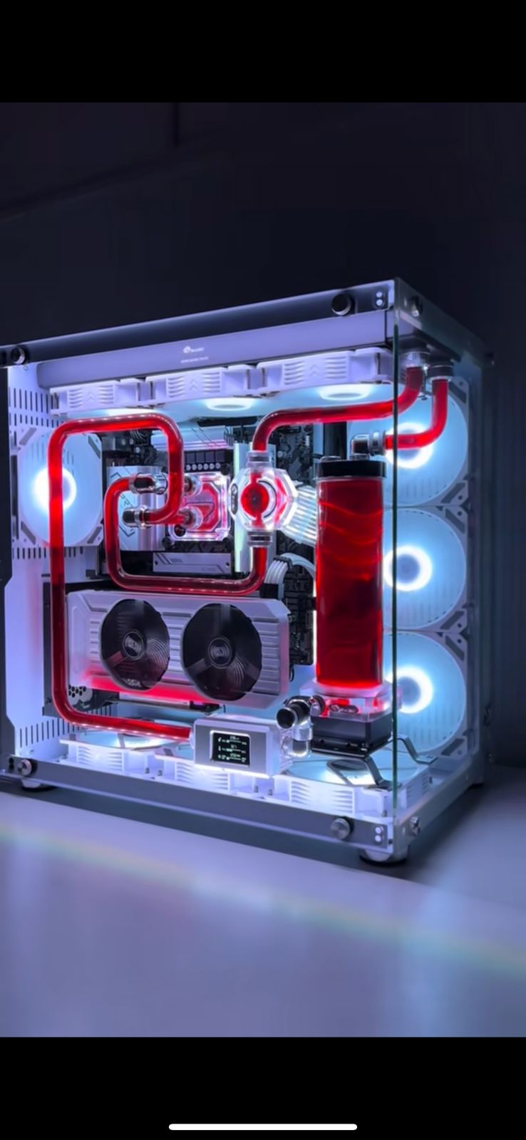

Народ можете помочь ссылочками или моделями что можно приобрести из резервуара для помпы.
Все уже закупил для установки, остался вопрос в помпе (D5 apex Vpp выбрал) точнее резервуара к ней ну и что еще нужно, на данный момент даже в руках не держал их, поэтому пока слабо представляю что еще понадобиться)
Пока контур видеться примерно в таком расположении помпы

heatkiller tube D5
Апекс помпа туда встает нормально (лично проверял)
качество на высоте, как и материалы, разная высота колбы
есть крепеж на 120 радиаторы/вентиляторы (возможно он приобретается отдельно, надо уточнять перед заказом)

Спасибо за вариант, попробую поискать. Единственное что не удобно так это вход в резервуар с радиатора. Сверху было бы намного удобнее подвести трубку. Этот вариант наверно больше для тех у кого есть еще радиатор снизу.
Цена heatkillera практически как и альфакула, может есть смысл сразу альфу в сборе взять, и не мучиться)
Я позже планирую добавить радиатор и водоблок на видеокарту, но это уже в след году будет

Temirtausec у резервуара от ватеркул heatkiller tube D5 есть альтернативная крышка с 2 портами и водяным затвором позволяющая сделать вход сверху
https://shop.watercool.de/HEATKILLER-Tube-200-D5-Multiport
продаётся как отдельно так и в сборе с топ резом кромме того эта крышка в отличии от стандартной имеет 2 точки крепления для резино металлических буферов М4 (ещё два есть в теле топа) что позволяет крепить оный резервуар черезз пару простых кронштеййнов на места установки вертушек/радиаторов или поверх них либо штатными крепежами (продаются отдельно) либо легко изготавливаемыми кастомными
есть и заводской кронштейн для монтажа на пол
как вариант посмотрите топ резы от аквы https://shop.aquacomputer.de/Water-Cooling/Reservoirs-Accessories/Pump-Mounted:::7_28_2768.html
интересные варианты есть и в серии аквалис и в ультитуб
альфа делает как хорошие дистро панели под апекс так и топ резы (только последние модели) старые акриловые - не стоит брать
наконец ICEman и Freezmod на али можно посмотреть зза недорого

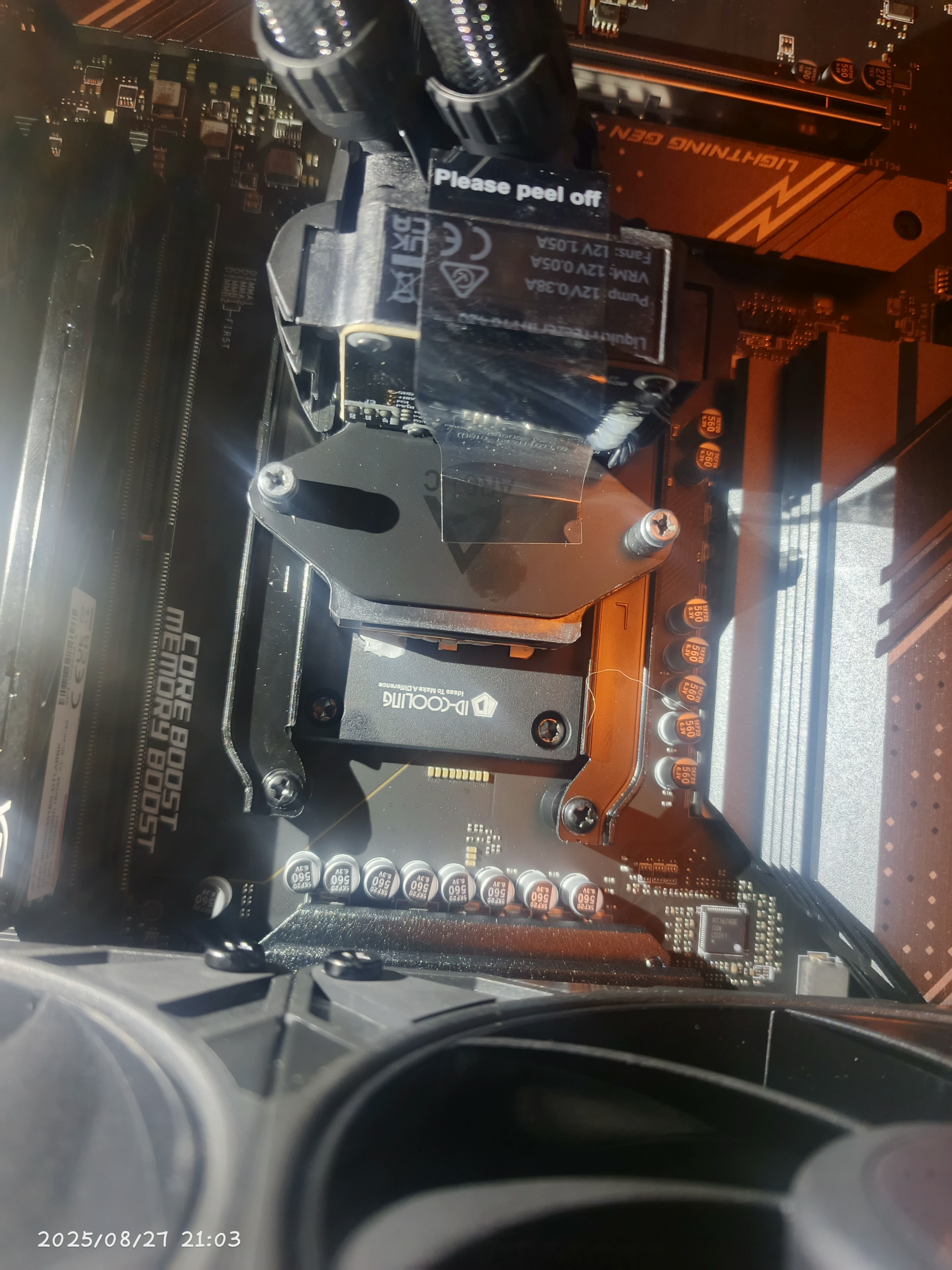

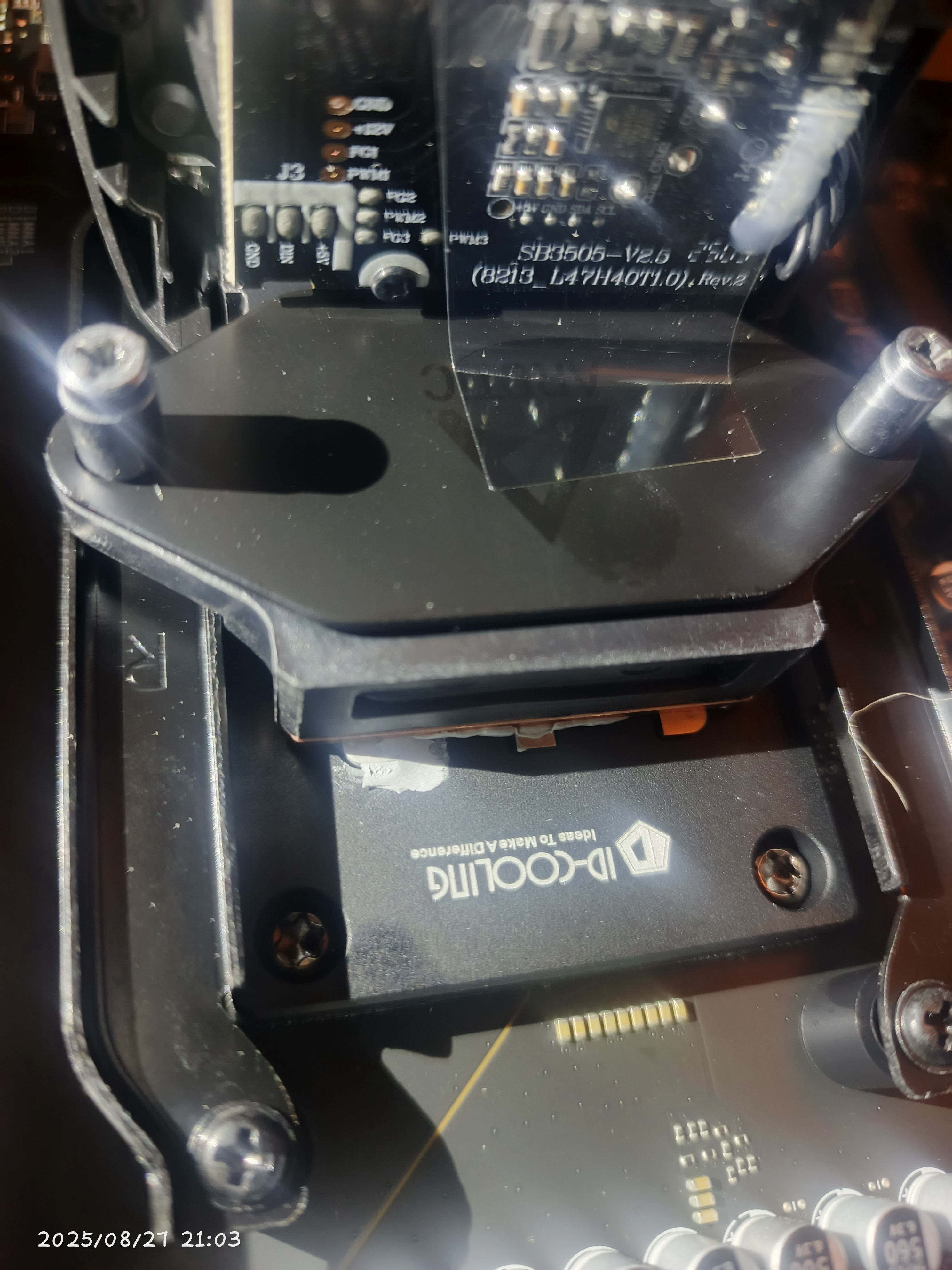

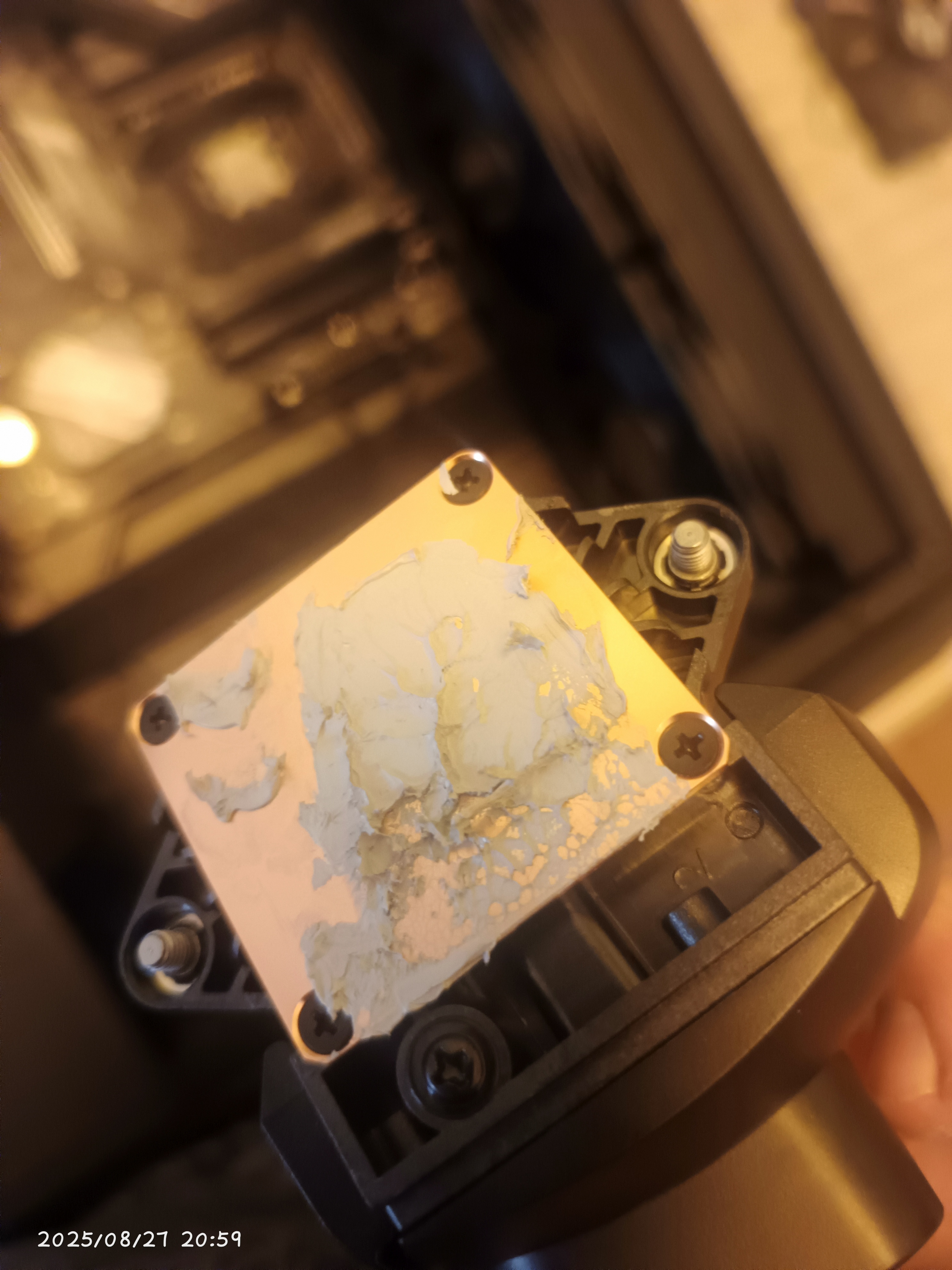

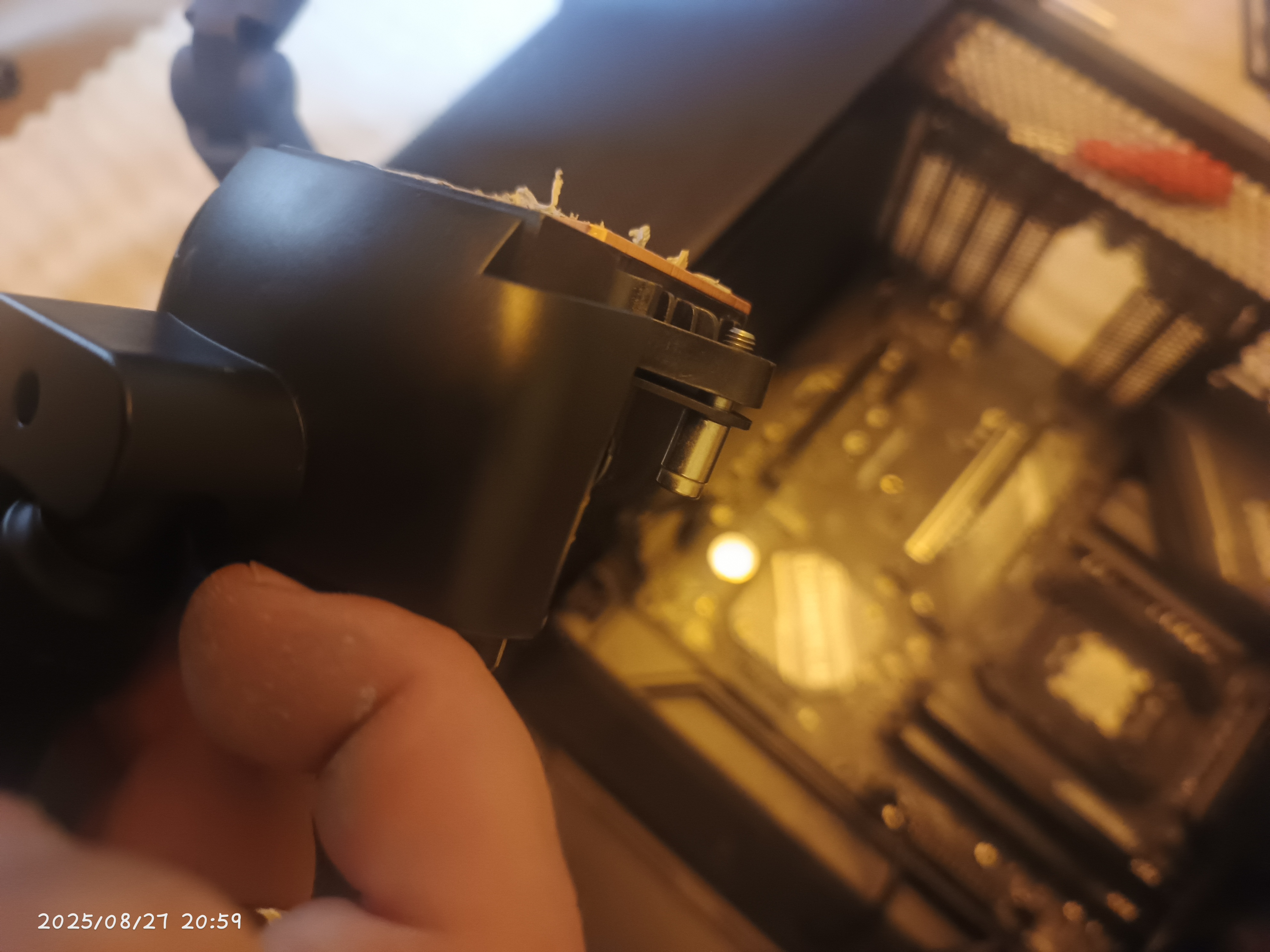

появились еще вопросы по установке этой СЖО на процессор с сокетом АМ5
Сначала я поставил комплектные рамки, которые идут справа и слева от сокета для прикручивания к ним водоблока и притягивания медной пластины к процессору, рёбрами вниз, т.к. мне показалось, что так медная пластина лучше стоит на процессоре и полность его закрывает. Но в таком положении болты прижатия просто н достают до этих рамок. Дальше я их перевернул рёбрами вверх, расположил в соответствии с буквами на них, справа и слева. Так блок притянулся, и вроде даже хорошо раздавил комплектную, дико густую термопасту (я откручивал проверять, т.к. думаю что нанёс слишком много, и наносилась она плохо) но в таком положении медная пластина не закрывает выступы процессора. Я что то делаю не так или всё нормально?
