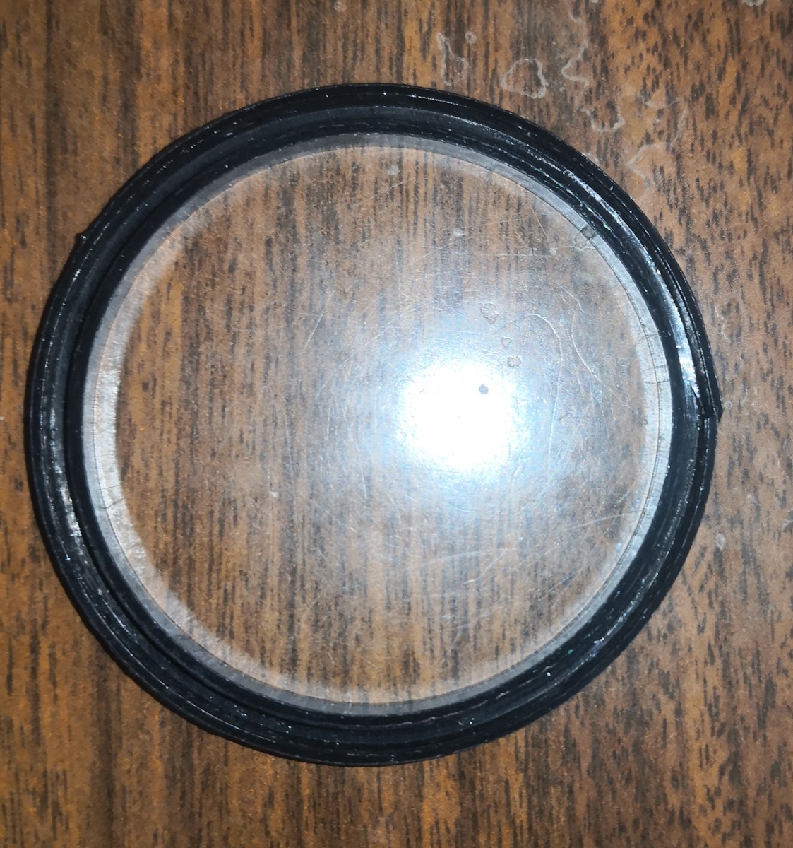

В общем, тут у меня резервуар icamancooler имется и после нескольких открываний-закрываний крышки уплотнительно кольцо деформировалось, и теперь не могу закрыть крышку.
Вот такое кольцо. Размер примерно 60-70-5. Но не могу точно определить тип, чтобы найти такое же или подобрать аналог.
IMG_20250501_015607.jpg [ 237.38 КБ | Просмотров: 800 ]
Написал китайцам, спросил что за кольцо и есть ли у них такое запасное. Пока в ответ какую-то шляпу написал.

Frost закажи созона маслобензостлйкое кольцо таково-же размера или чуть меньше по диаметру и/или чуть больше потолщине.
Диаметры можно поомерить по посадочным поверхностям
Скорее всего там 060-065-25 или 060-066-30
https://www.ozon.ru/product/nqk-sf-koltso-prokladka-forsunki-art-060-065-30-koltso-uplotnitelnoe-rezinovoe-1-sht-742465831/?at=Z8tXKplnDUoNAjMrFPgqj6H8mzPrqCzqR9K1fgRBO81

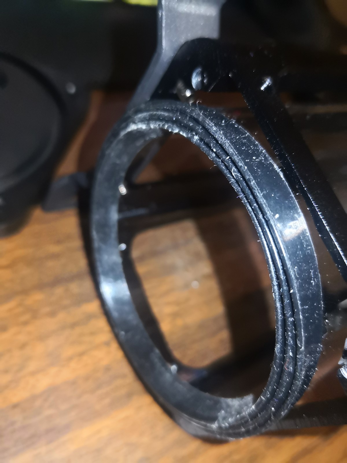

Регистрация: 28.08.2010
SERO91988 там не такое кольцо. Там манжета U-образная. Я уже смотрел похожие размеры, но там все с юбкой какой-то, расширение имеют с внешней стороны к низу. Там фигня в том, что корпус сделан почти впритык к стеклу и небольшое заминание резинки привело к закусыванию. Я вовремя не увидел, что что-то не так, было уже поздно - манжета вся юзом пошла. Но проблема в том, что эти дебилы её приклеили к колбе. Я пытался её снять, чтобы просто подрезать внешнюю юбку, а она порвалась, хотя и пытался снять аккуратно. Но рез стоять будет вертикально, поэтому ещё раз попытаюсь аккуратно снять и как-то подрежу, чтоб больше не закусывало.
Там что, какие-то гении, вместо того, чтобы положить О-ринг на торец стекла как делают все, или даже о-ринг поверх стекла, как делают извращенцы из альфакула - наклеили что-то изнутри стекла?

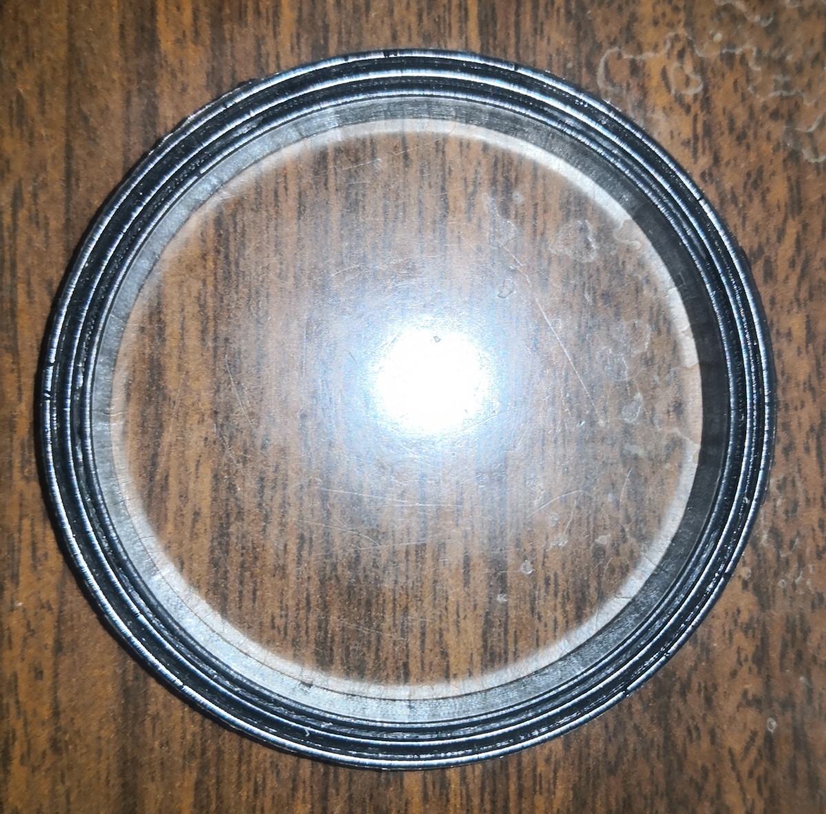

Там вот такая манжета
IMG_20250502_152810.jpg [ 355.34 КБ | Просмотров: 635 ]
IMG_20250502_152816.jpg [ 422.96 КБ | Просмотров: 635 ]
Та что сторона, что на первой фотке, идёт на колбу. Так вот они туда видать для надёжности капнули чутка клея. Либо просто от долгого хранения резинка прикипела. Снизу то же самое. Только туда не добраться, потому что днище прикручена винтами, у который с одной стороны резьба внешняя, а с другой внутренняя для закрепления крышки снизу. А сами они под шестигранник сделаны в 6мм, и выкрутить их можно только тонкостенной головкой, а наборы для типа такого имеют максимум 5,5мм. Из автомобильного набора головка не подходит. Я просто хотел выкрутить внутреннюю трубку, т.к. жидкость будет сверху подаваться.

Регистрация: 31.07.2009
Frost так колба под углом что-ли стоит? Если нижняя манжета попорчена, то возьми верхнюю, а на верхней она особо и не нужна, можно и правда взять простой оринг потолще и сунуть его в проточку на крышке

Frost по фото показалось что реч о отдельной кольцевой резинке...
а так очисти с манжеты остаки клея, обезжирь нефрасом/калошей и собери на хороший авто герметик или сантех гель - фикстатор резьбы или пытатся достать оригинальные запчасти - что для китайца около дохлый номер, ну или мусорка
