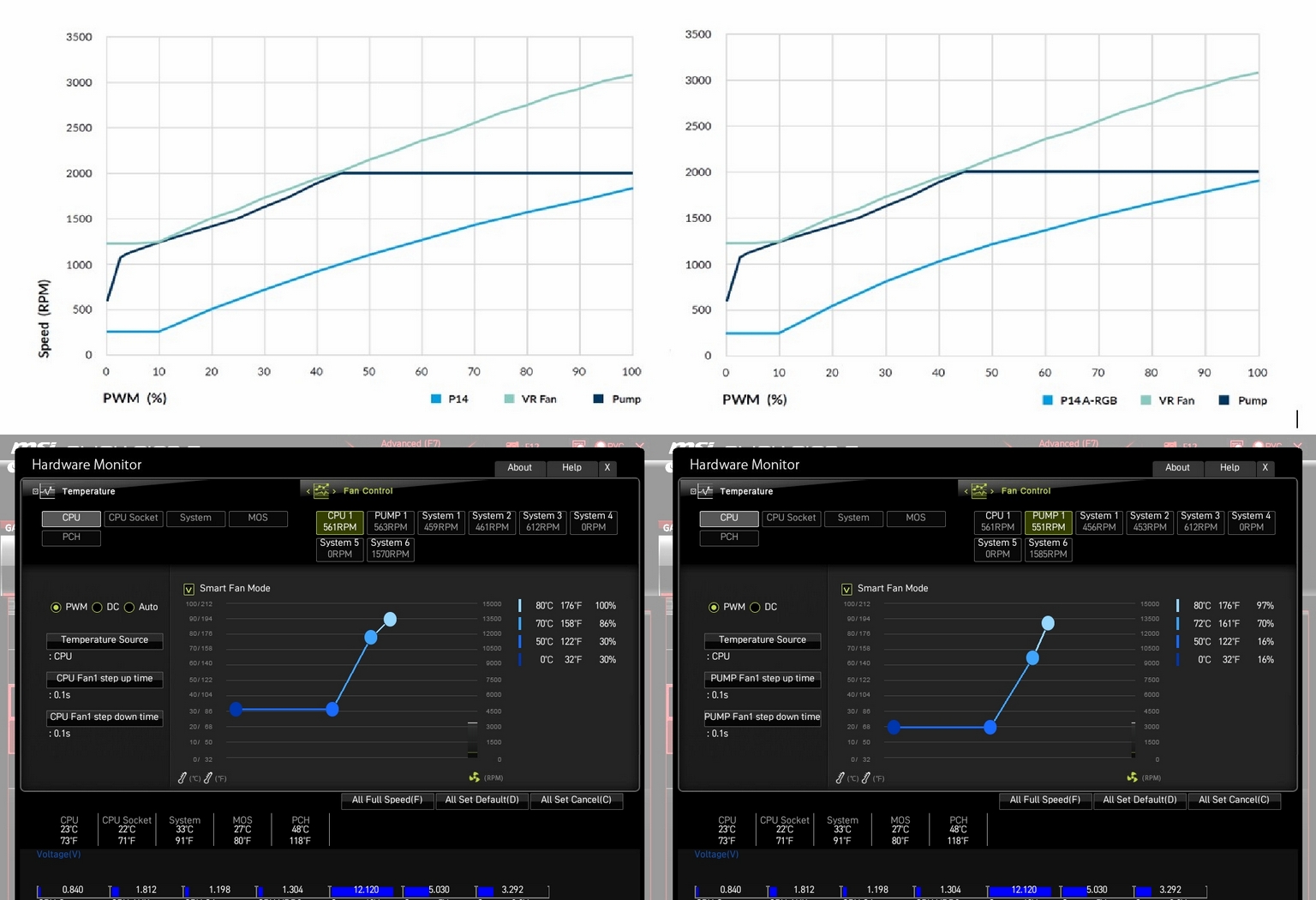

zaffkhoz писал(а):
обороты помпа показывать не будет, ее обороты (как и обороты мелкого вентиля) коррелируются в зависимости от оборотов вентиляторов, согласно кривых
Спасибо за важную инфу. Печально это, но не сильно. Можно конечно попробовать обычные все пэшки поставить, помпа будет набирать обороты раньше, ну будет в слабой и средней нагрузке на пару градусов меньше. Но вот:
zaffkhoz писал(а):
сравните кривые
Сравниваю эти кривые и с моей практикой это ну никак не сходится.
2024-05-14 03 31 26354346.jpg [ 453.91 КБ | Просмотров: 1834 ]
Здесь обычные пэшки и аргб более-менее синхронизированы по оборотам.
По кривым арктика как-то сильно завышена в начале кривая обычной пэшки и разница получается вообще несущественная, а у меня получается разница намного больше. Если для обычных пэшек для 550рпм надо 30%, то для аргб надо всего лишь 16%. Чем выше обороты, тем разница меньше, но имея в виду, что помпа выходит на макс при 45% своих родных вентиляторов, то может случиться так, что на обычных пэшках на минимальных для меня 30% и 550рпм помпа уже будет колотить на максимум. Можно ещё такую разницу списать на то, что у меня аргб подключены штатно с помпой и остальным, а обычные пэшки отдельно, хотя и там и сям без хабов, а напрямую к разъёмам материнки, но очень сомневаюсь что вообще в этом может быть дело. Короче, если хочется феншуя, то надо брать ещё три P14argb. Либо оставлять как есть, всё равно не видно, комп под столом витриной к стенке без всяких подсветок :D

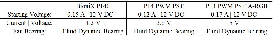

вижу подтасовку: сравнивали P14 PST A-RGB и P140 Bionix, а ты приводишь P14 PST и P140 Bionix, добавляй третий .
(ты я смотрю суперэксперт, по фото можешь определить площадь лопастей и углы их наклона - продолжай в том же духе)
Megagad писал(а):
Всё остальное - это всё тот-же Р14. И не стоит ТАК сильно верить параметрам даже на сайте производителя.
берите данные где хотите, дело ваше, но я больше склонен верить данным производителя, чем большинству, якобы экспертов, в инете.
смотрю вы оба слишком упорны :lol:
непонятно откуда взяли что, моторы у этих вентиляторов одинаковые, арктик же не дает инфы за модели моторов,
есть лишь инфа, что тип подшипников один.
я вижу в заявленных характеристиках следующее:
минимальные скорости у всех трех одинаковы - 200 об.мин
а стартовое напряжение и рабочий ток разные, можно сказать, что моторы во всех трех разные
VA-arctic.jpg [ 49.35 КБ | Просмотров: 1620 ]
но для вас пускай будут одинаковые :crazy: :lol:
