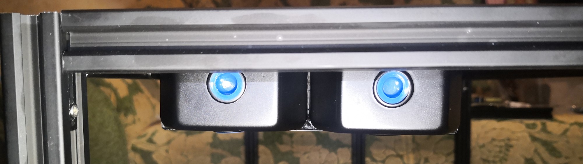

Дальше пытаюсь сделать корпус из конструкционного профиля. Сам профиль заказал, но крепёж из Китая просто ооочень долго идёт через Озон. Но пока вот нет окончательного решения с подвешиванием радиаторов, т.к. они будут горизонтально расположены сверху и снизу. Сначала думал подвесить на что-то подобное, но там металл очень мягкий, нашёл похожую полосу из нержавейки, но там отверстия много реже расположены, там много сверлить надо.
Потом думал просто взять алюминиевую полосу шириной 10-15мм и толщиной 2мм и там уже насверливать отверстия. Там по идее не должно быть больших провисаний.
Третий вариант взять вот такую DIN-рейку. С ней конечно колхозно выглядеть будет, но она по идее не будет изгибаться под весом радиков.

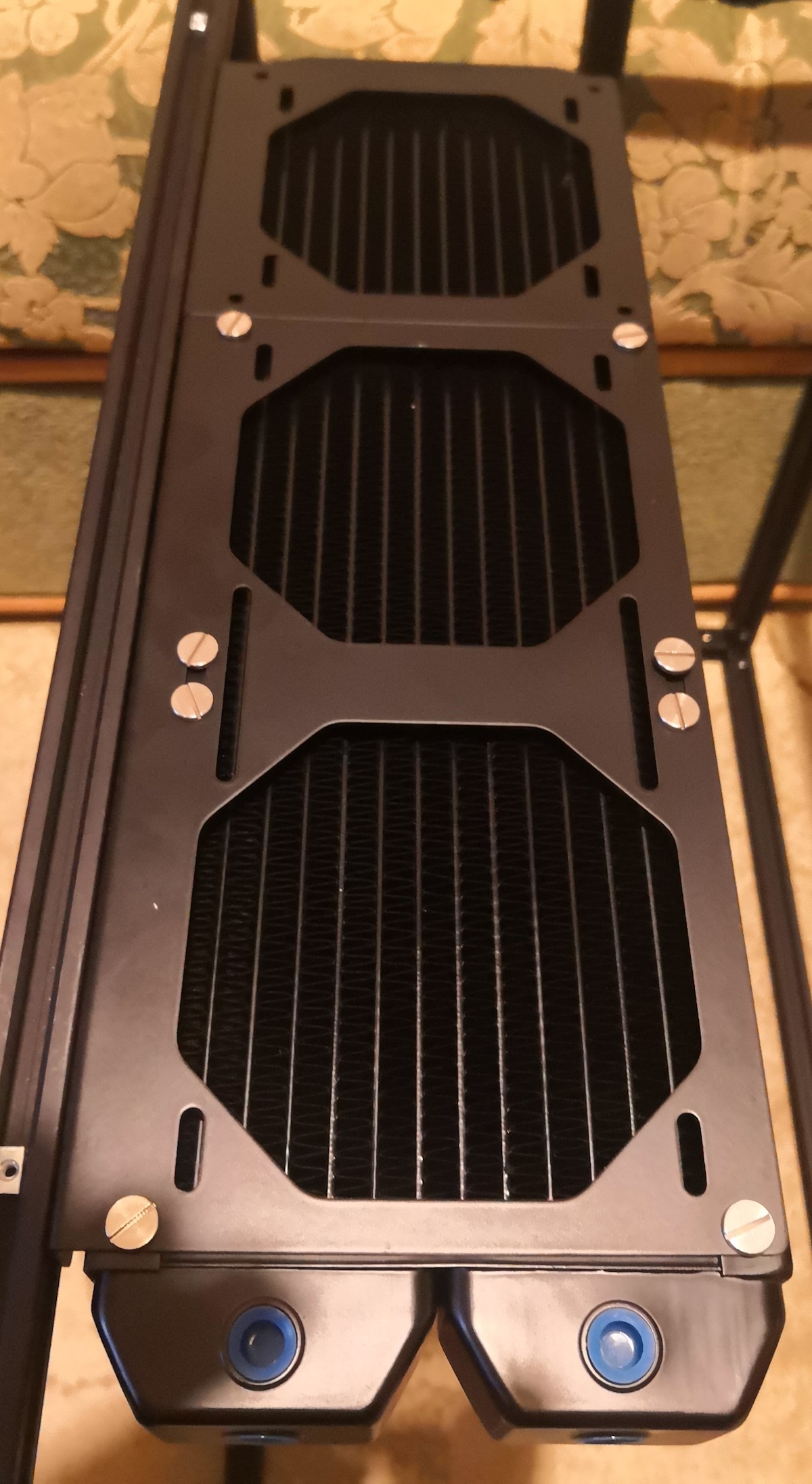

Ещё вариант: наконец-то пришли от китайцев подобные крепления. Но я брал на 1 и 2 слота. Они универсальные под 120 и 140мм. Правда они немного шире, чем на чертежах. Если брать на 3 слота под 14мм, то там ещё шире, т.е. сделаны отверстия под провода вентиляторов зачем-то.
выглядит вот так
IMG_20250503_203101.jpg [ 387.49 КБ | Просмотров: 1444 ]
IMG_20250503_203158.jpg [ 192.46 КБ | Просмотров: 1444 ]
Провисание всё-таки есть. Потом ещё добавится вес вентиляторов и жидкости. Возможно если между двумя кронштейнами закрепить планку типа такой, то не будет такого провисания.
Вот пока хз как лучше сделать, чтобы не было жёстких провисаний.
З.Ы. Попробовал просто немного силой выгнуть против сгиба кронштейн, и он поддался, провисание стало меньше, но со временем и под большей массой наверно будет провисать.

Frost крепёж из китая в среднем быстрее едет через али, но не всегда мен последняя партия винтиков 20 дней ехала, а заказ с Озона из китая без 2х дней месяц
кронштейн - увы залипуха раз под весом пустого радика прогибается, кроме того он приличную площадь радиатора собой загораживает, на вскидку около 15%
в очередной раз советую изготовить из листового металла плоские панели сочетающие функции внешнего корпуса и крепежной базы, слесарным способом или заказать резку...
пока все альтернативные "дешовые" (а на деле дерьмовые) варианты переберёте денег больше потратите.
по соединителям профилей - внутренние уголки - весьма жидкие и от вибрации их стопора иногда выкручиваются, стоит использовать внешние или накладные уголки или иные усиливающие элементы (как вариант всё те-же плоские панели с отверстиями винтами и Т гайками/вкладышами)

SERO91988 да не хочу я делать из листового металла. Это и дорого, и не практично с той стороны, что потом ещё 10 раз поменять что-то захочется. Я и так всякой мелочи крепёжной купил, ненужной. Пока не соберёшь полностью и не понятно, где минусы, где не понравиться и захочется переделывать и т.п. А разрезанный листовой металл потом никуда. На данный момент просто не практично. Имхо, металл резать уже когда определишься с окончательным вариантом.
По сути я сейчас какой-то универсальный размер прикинул, чтобы можно было и 420 и 480 радики впихнуть. Плюс материнки и видяхи любой длины (те же 3090 были по 33см в длину, хз какие могут быть в будущем). А так можно было более компактный размер сообразить.
это потому что они универсальные под 120 и под 140мм идут. но там хотя бы не впритык получается, так что воздуху есть куда уходить.
