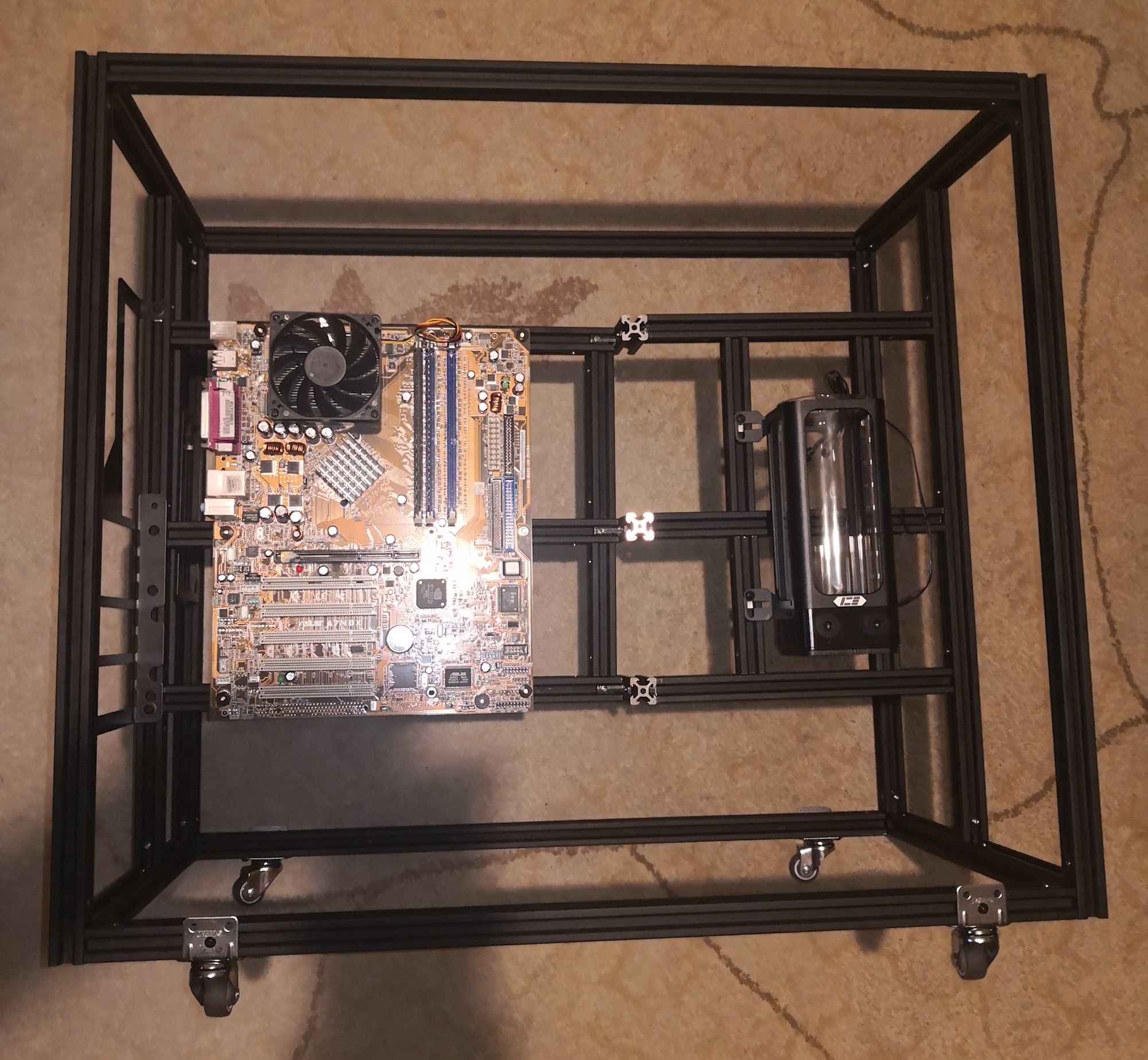

В общем собрал примерно то, что хотел. Но местами конечно ошибся. Но вот такое получилось:
IMG_20250509_010906.jpg [ 719.25 КБ | Просмотров: 1207 ]
IMG_20250509_011027.jpg [ 563.76 КБ | Просмотров: 1207 ]
Где ошибся и как надо было сделать:
Для начала я купил трёхсторонние соединители, но купил серебристые. Но решил, что смотреться будет некрасиво. Искал чёрные на али, но али упорно ничего мне не выдавал. Нашёл какие-то чёрные, но отзывам корявые и хрупкие. И потом решил всё сделать на внутренних соединителях. Но сейчас уже думаю какая разница. По сути трёхсторонними соединителями легче всё изначально собирать.

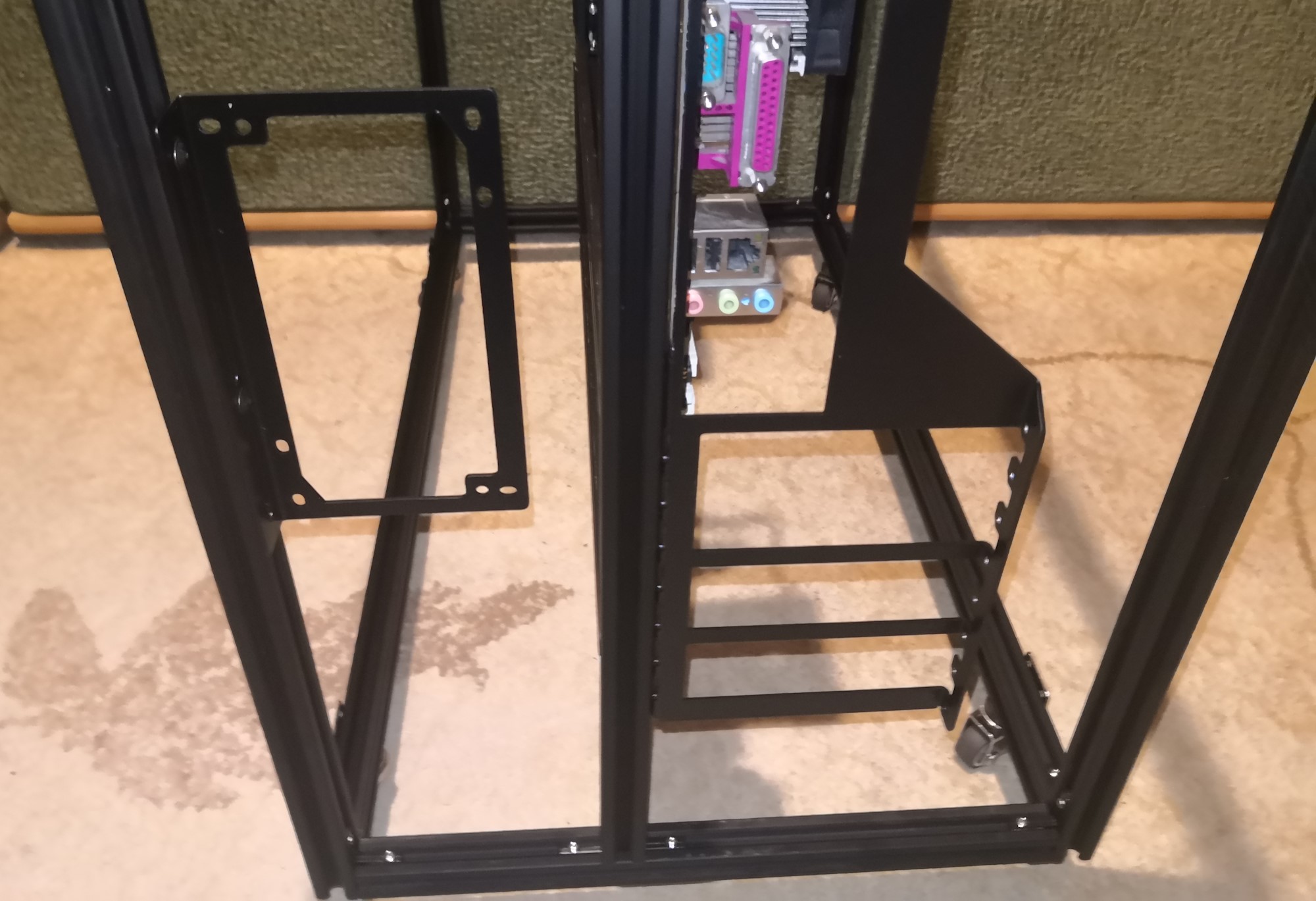

Вот тут ошибся с покупкой задней I/O панели.
IMG_20250509_011137.jpg [ 338.45 КБ | Просмотров: 1207 ]
Зачем-то купил самую большую, а по факту хочу поставить на жопу имеющийся EWKB Kinetic FLT 240 с помпой. Рез становится туда нормально, но вот этот трегольник сверху панели мешается, придётся его отпиливать ножовкой. Надо было купить вот такую панель и любить себе мозги.

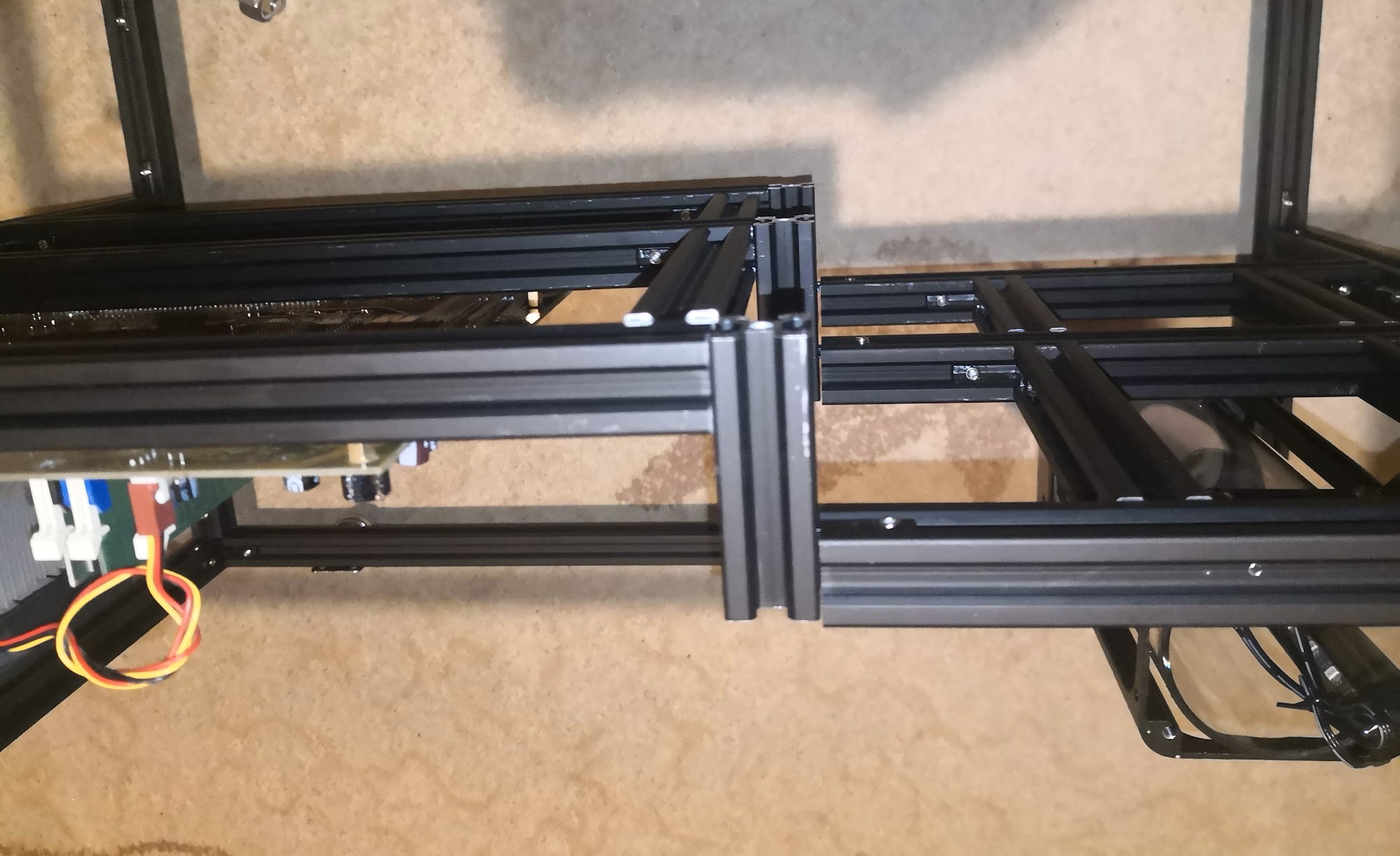

Тут тоже придумал сложное и корявое соединение
IMG_20250509_011116.jpg [ 364.48 КБ | Просмотров: 1207 ]

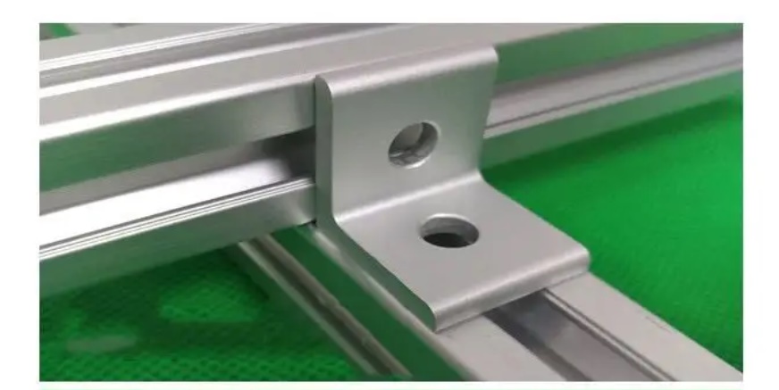

Изначально думал, как сделать такой уголок и изначально было немногим длинней. Потом начал оптимизировать размеры и сократил. А теперь задним умом понял, что нужно было просто на высоту профиля, к которым материнка крепится, взять один профиль такой и к нему под 90 градусов закрепиться через уголки. Вот так
Screenshot_2.jpg [ 66.74 КБ | Просмотров: 1207 ]
Возможно это не так крепко будет, как сейчас, но думаю несколько винтов спокойно бы выдержали всю конструкцию. Но уже поздно, т.к. для этот нужно было брать все внутренние горизонтальные профили на 20мм длинней. Поэтому пока остаюсь на такой корявости.
Ещё будут уголки алюминиевые установлены сверху и снизу материнки, в которых отверстия будут проделаны для установки проходных фитингов и протяжки кабелей.
Сама идея как будет контур работать: из передней реза с помпой поток будет выходить в 45мм-радиатор , который будет установлен снизу горизонтально фитингами вперёд. Из него во второй X-flow радик, у которого со второго которого под блоком питания будет шланг выходить в проходный фитинг под материнкой, оттуда в видяху. Из видяхи будет выход во второй рез с помпой, который Flat. Из него в радик который будет уже сверху стоять. Из него в такой же обычный U-Flow радик, из которого шланг в проходный фиттинг на процем, потом в роц, из проца в соседний проходной фитинг, а далее снова в первый резервуар.
З.Ы. Пока всё этот придумывал, ждал крепёж (который ещё не весь пришёл) и рамки креплений, уже перегорел к такому корпусу. Т.е. уже думаю, что надо было сделать всё компактней под четыре 360мм-радиатора. Один хрен температурных рекордов я ставить не собираюсь, а 4*360 спокойно охладят все любые топовые видяхи и процы.

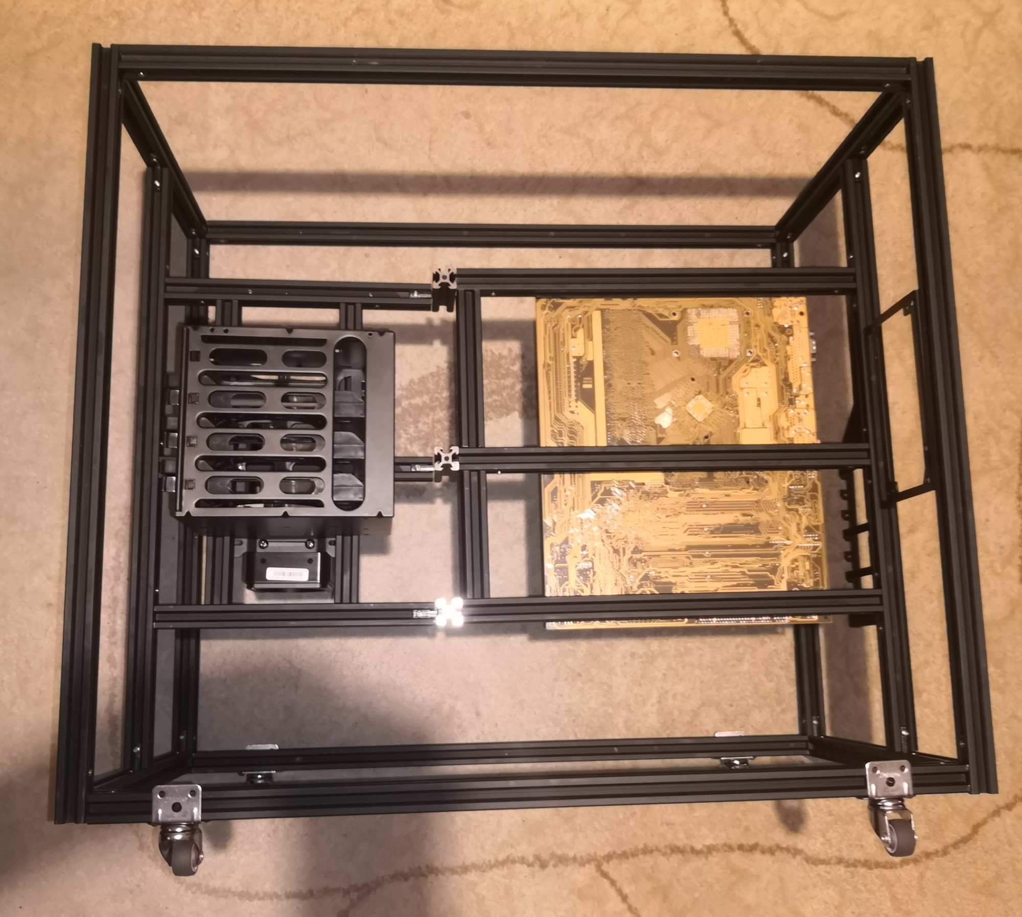

Я кстати ещё для проекта искал корзины для дисков по типу приобретённой, но на 2 диска. Но не нашёл. Были какие-то для вставки в 5,25" отсеки. Думал просто ещё вертикально их поставить, чтобы не делать загогулину по середине. Хотя загогулина делалась больше исходя из возможности установить вентиляторы или крепёжные рамки под них.
Ryzen7 7950X / Asus X670E Hero / KFA2 RTX4090 /

да там фигня, не особо удобно. По сути сейчас никто не выпускает подобные корзины. Я пытался как-то найти от Thermaltake, т.к. у меня был их корпус V71, и там была удобная корзина на 2 диска, но их отдельно от корпуса не выпускали. Щас все производители помешались на выстовочных картинках, поэтому по их мнению информацию юзер может хранить только на M2 SSD.
