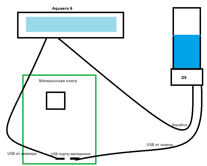

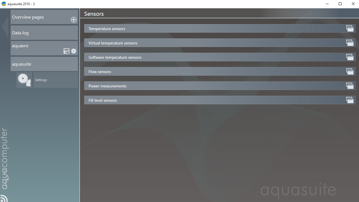

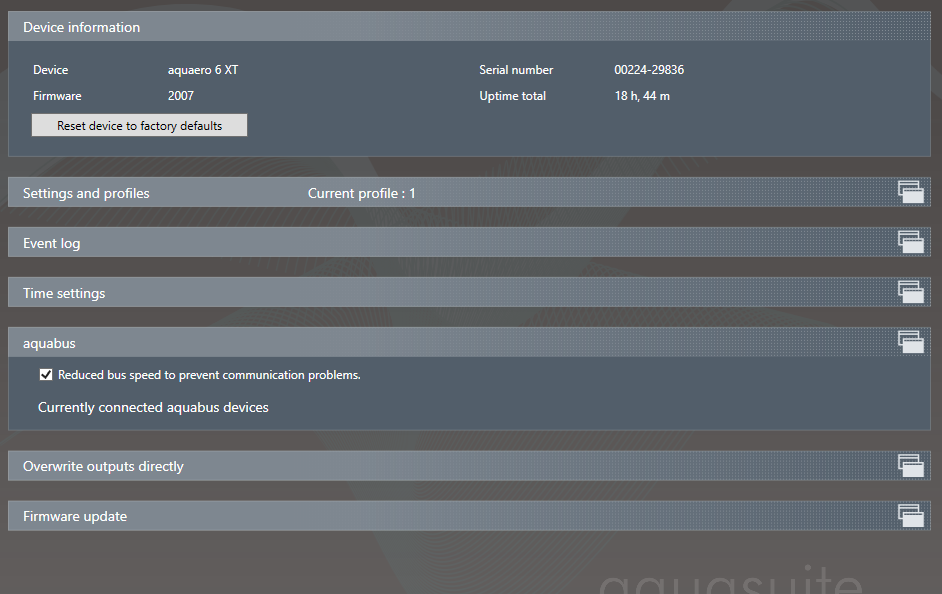

Распишу чуть подробнее:
Для наглядности в пейнте накидал схему текущего подключения (на картинке не указал, но оба девайса подключены через molex к БП),
А так же скрин портов к которым подключены девайсы и пару скринуов из аквасьюта.
Заранее спасибо!

Konstantin_K
Дык аквабас отключить стоит при подключении по USB.
Для настройки помпы так:
15919
Потом (если нужно по аквабасу) так, или оставь всё по USB
15920

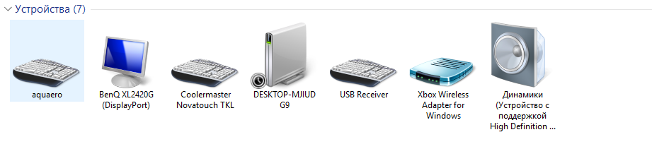

Ребят у кого работает помпа D5 через ЮСБ, как она определяется у Вас в диспечере устройств? Как "MPS"?
У меня в диспетчере при подключении через USB (скрин в приложении) ее нет вообще.

Konstantin_K писал(а):
ее нет вообще.
Если ее нет вообще, то не потому, что она такая загадочная, а потому, что нет какого то контакта или ты кабель перевернул. Может штырек из разъема при втыкании выскочил или погнулся - ищи!
Да и ищешь ты ее совсем не там - вот оно где на самом деле:
У меня такой строки (нет данных) как у Вас нет, поэтому у меня кроме "принтеров и факсов" и "устройств" других просто нет =)
Кабели все установлены правильно (вчера перекладывал их как раз в корпусе и все перепроверил).
Попробую метод с форума аквы и отпишусь и еще раз, спасибо Вам!
У меня USB D5 помпа определяется как на скрине CrownA (подключена к МП, Акваэро нет). В диспетчере устройств ее не нашел, наверно где-то среди USB-устройств. И никакого шаманства, типа сначала подключения через молекс и еще 6 шагов не потребовалось, Aquasuite нашел помпу сразу.
Может и правда дело в USB-разьемах на матери или дефекте помпы.
Да, как HID-устройство. А чтобы совсем конкретно разобраться, надо программку специальную поставить, например вот такую - USBDeview v2.52.
