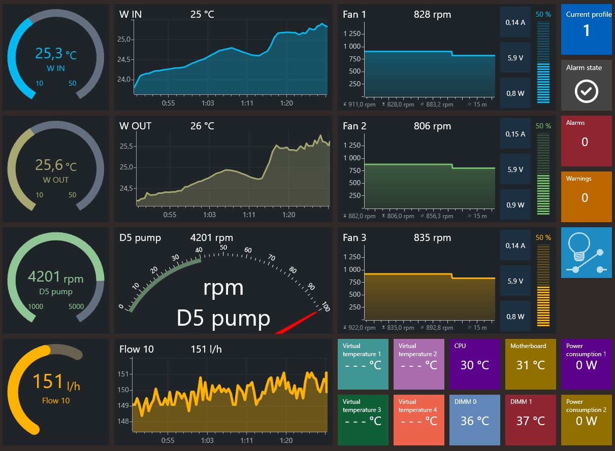

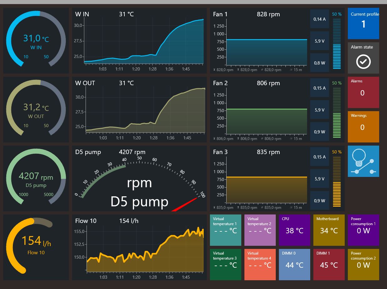

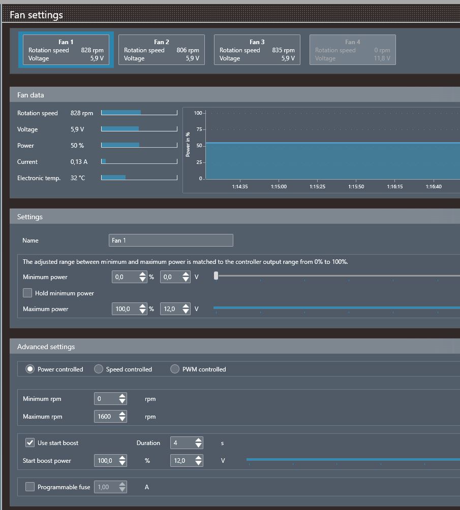

REAN1MAT0R писал(а):
а контроллер какой?
PWM не всегда скаллирует скорость линейно
Aquaero 6 LT. По 3 вертушки на проводе.
Мне не важно как там "скорость масштабируется".
ШИМ не использую, скорость питанием регулирую.
2020-08-19 01_24_14-Window.jpg [ 102.48 КБ | Просмотров: 1224 ]
как у тебя 33-34 получается
Как собрал так и получилось. Если кулеры раскрутить будет меньше, но зачем.
IDLE
2020-08-19 01_28_49-Window.jpg [ 134.71 КБ | Просмотров: 1224 ]
LOAD
2020-08-19 01_54_02-Window.jpg [ 137.68 КБ | Просмотров: 1224 ]

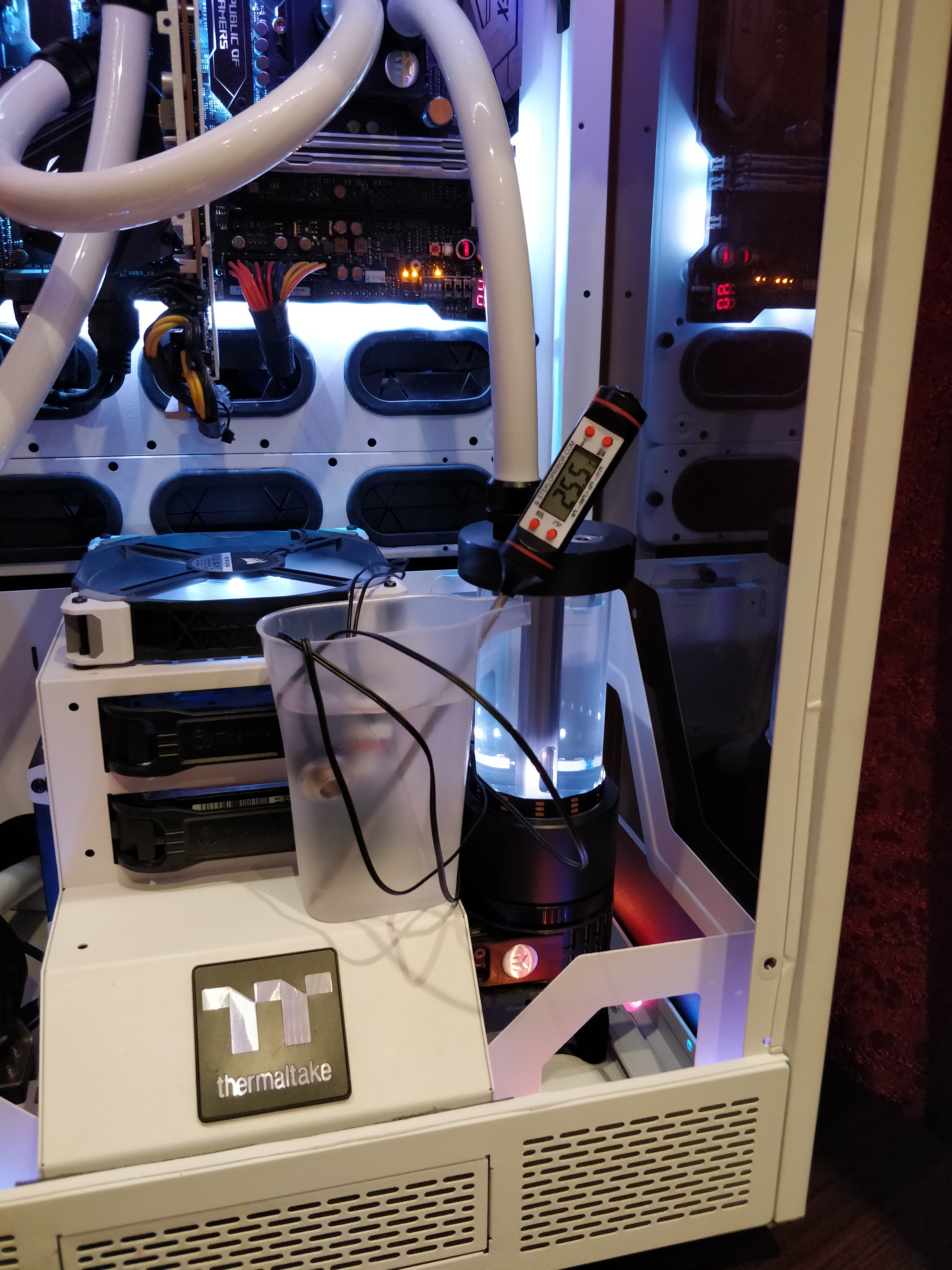

Без комнатной (и дельты Air in / Water out) это не релевантные данные.
Если я правильно понял что на скрине в нагрузке, дельта воды всего 0,2гр и она меньше чем без нагрузки, боюсь ваши датчики на воду безбожно врут, либо они установлены в неправильных местах.
Если установлены правильно, им нужна калибровка в стакане с водой и с контрольным термометром, чтобы их показаниям температуры воды можно было верить.
IMG_20200820_190818.jpg [ 3.4 МБ | Просмотров: 1034 ]
