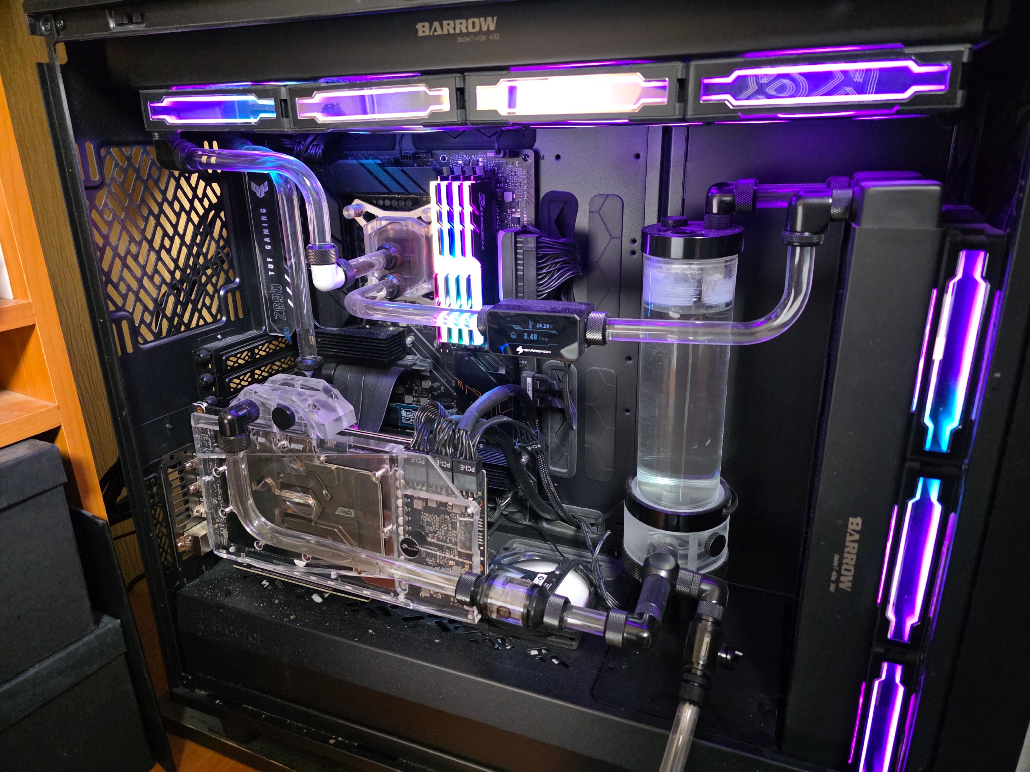

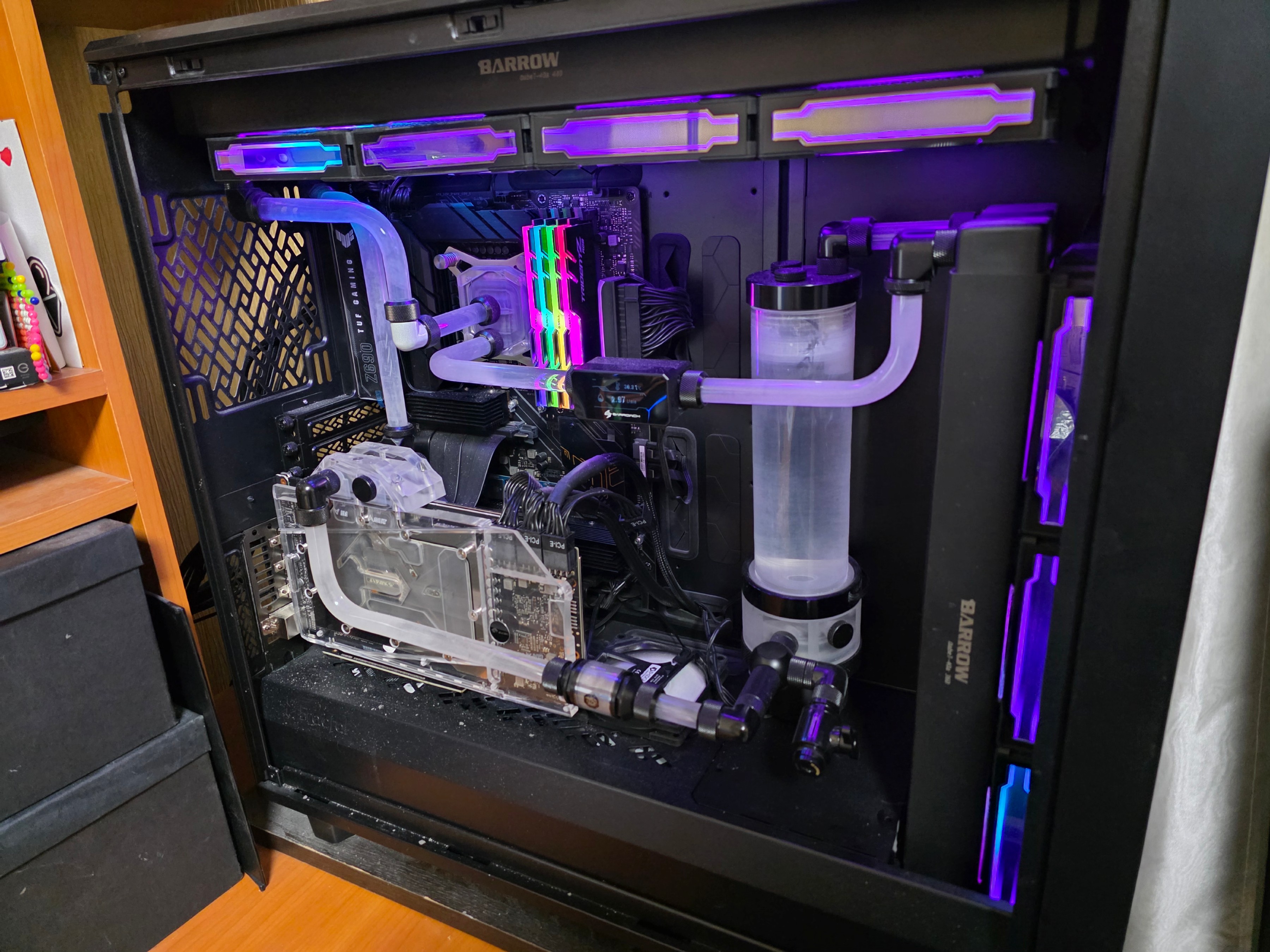

Перед апгрейдом наконец руки дошли до чистки СЖО. Волшебная лимонная кислота в 50гр на 1л творит чудеса. Убрала внутренний налет на трубках и колбе и заодно микроканалы в водоблоках прочистила! Волшебство да и только. Залит был обычный дистиллят.
было и стало
ResizedImage_2025-04-01_22-57-22_1.jpg [ 1.36 МБ | Просмотров: 4819 ]
ResizedImage_2025-04-01_22-57-23_2.jpg [ 1.69 МБ | Просмотров: 4819 ]
sersan2008
Повторите мой опыт, если еще не разбирали контур. Думаю поможет, ибо судя по видео, у вас похожим образом дела обстояли.

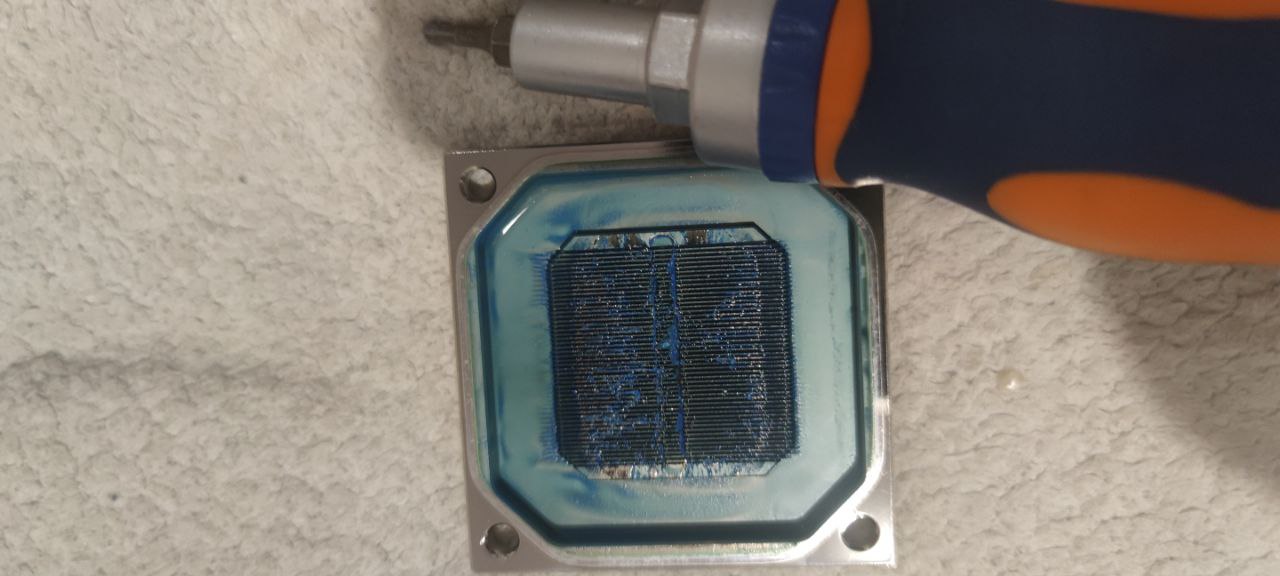

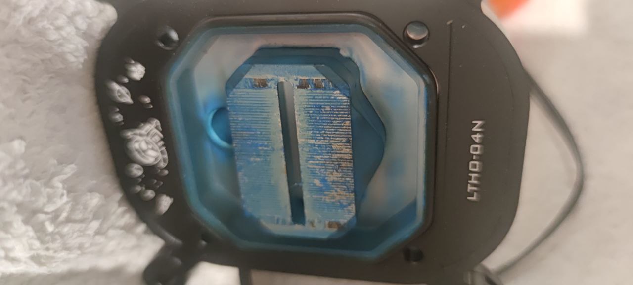

Всем здравия, вскрыл вб а там такое, похожее на медный купорос, смывается кисточкой плохо, ногтем хорошо) Шланги чистые, в радиаторе тоже все синее.
Раньше была вода- кипяченый осмос, потом добавил антифриз. В итоге за пару лет жидкость стала грязно мутной, как будто выцвела, осадка вроде нет. При этом в канистре концентрат по прежнему в порядке.
Что делать? Вб помыл руками, а радиатор и помпа..
Лимонка возьмет? Если да, то какую концентрацию и на сколько минут?
Теперь думаю заливать антифриз (так же с водой) только на зиму, потом сливать и снова на 9 мес воду...

Синенькое... Никель значит. А ваш "АГА" немного "того" - если он "совместим" с G11, то он никак не может быть G12(и тем более ++)! Но это скорее "остатки" после применения воды.
Лимонка/уксус вам в помощь. лимонка - 100гр(пачка) на пол литра, уксус - обычный 9%. И прогреть до 60-70°(радиатор). Помпу просто залить и "погонять"(закольцевать). Потом всё промыть раствором соды.

Регистрация: 30.01.2021
Фото: 12
Что надо делать перед добавлением антифриза в контур, чтобы не повторилось такое?
Пропорции не понял
100гр лимонки (пачка) на пол литра 9% уксуса?
раствор соды- сколько гр на литр?
добавлять нормальный "антифриз" ;)
ЛИБО лимонка, ЛИБО уксус.
100гр.
