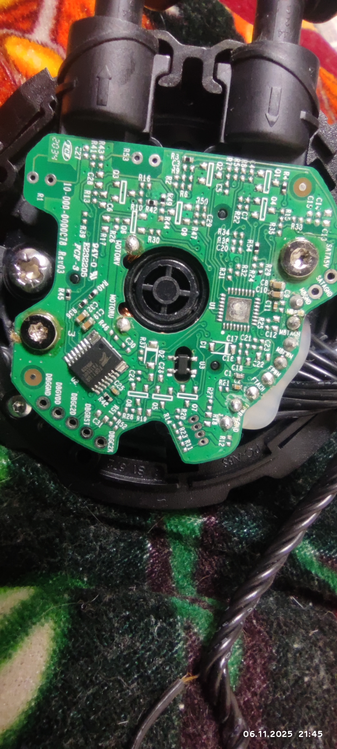

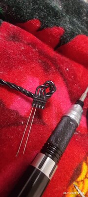

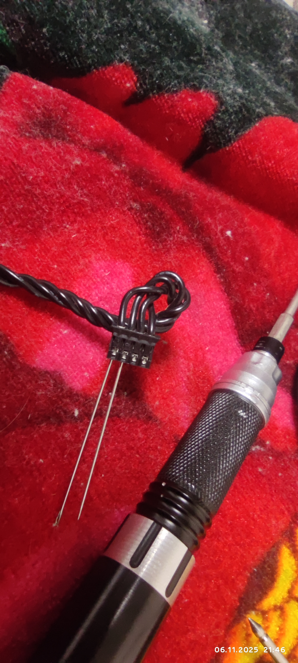

Всем привет, подскажите, на видеокарте msi rtx 3080 sea hawk, стоит помпа asetek, хотел сменить жидкость и прокачать, но не пойму, как подать напряжение на помпу? Если напрямую к двигателю, крыльчатка крутит, но так не удобно, хотел через 4pin колодку, gnd +12v, но срабатывают вентиляторы на радиаторе, а как тогда ещё можно сделать?

При подаче напряжения на помпу, крыльчатка чуть проворачивается чивается и не крутится, при смене полярности происходит точно также, руками крутится достаточно легко нигде не клинит, что это кз?
