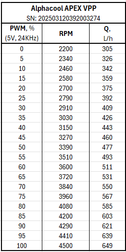

В ожидании чуда на обзор APEX VPP, решил закатать её в "петлю" и снять показания при "нулевом" напоре H.
Test
APEX 2025-11-19 144211.png [ 14.42 КБ | Просмотров: 1482 ]
PS: Кстати оригинальная D5 в такой петле показала 732 L/h.

Grigoriy1981 а чем замеряли? и какой топ?
Ryzen 7 5800x3d CO -30, x570 Aorus Elite, DDR4 16GBx2 Ballistix 3600 cl16, ASUS RTX 5070ti TUF, Define R5, Custom Water loop
Регистрация: 11.09.2017
Откуда: Воркута
Фото: 3
Промышленным расходомером Engelmann, ТОП взял от комплекта Alphacool VPP655 - G1/4 IG incl. ice cover D5 - Acrylic V.3 он же без мотора Alphacool Eisdecke D5 attachment - acrylic G1/4 - (VPP755/VPP655/TPP644/MCP655) V.3

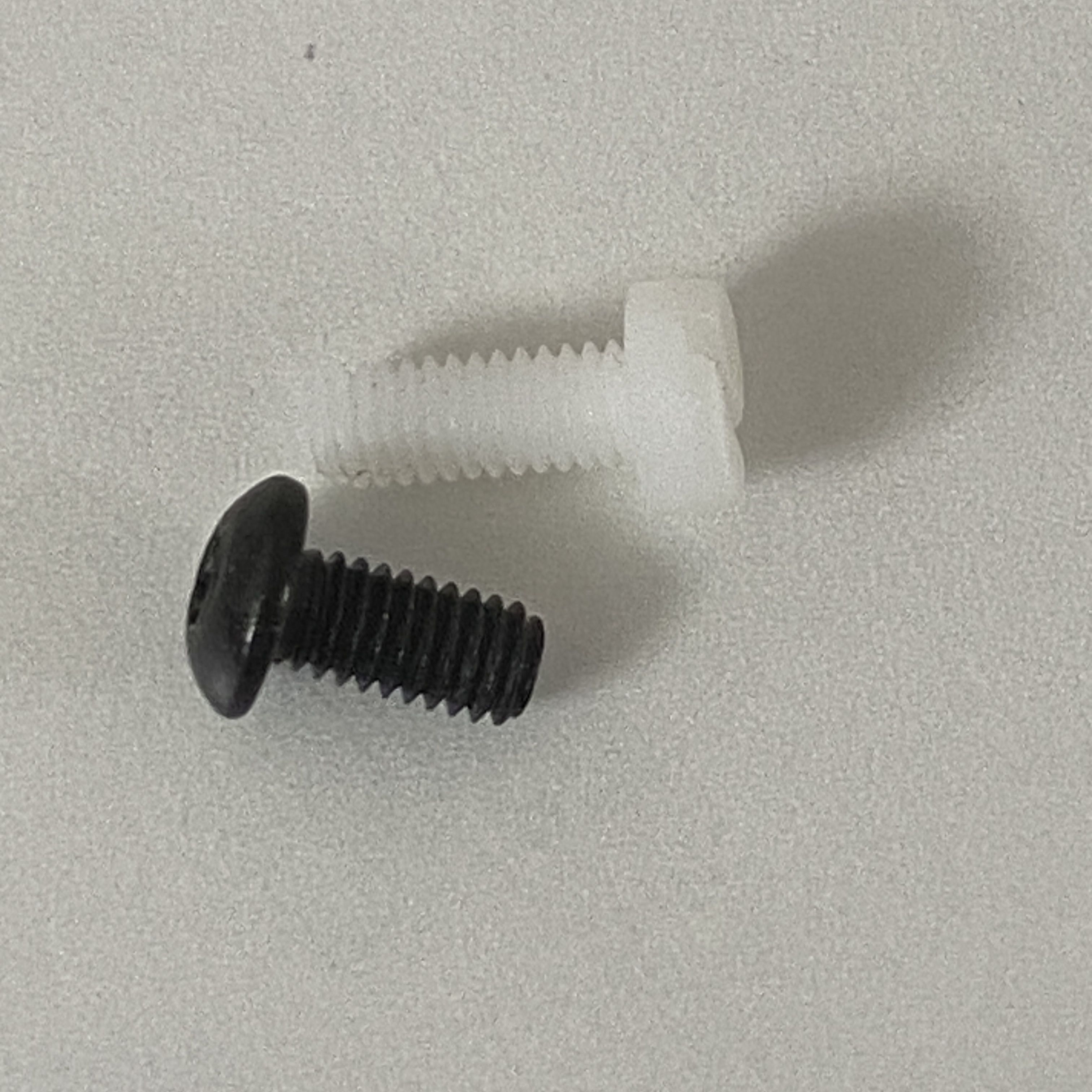

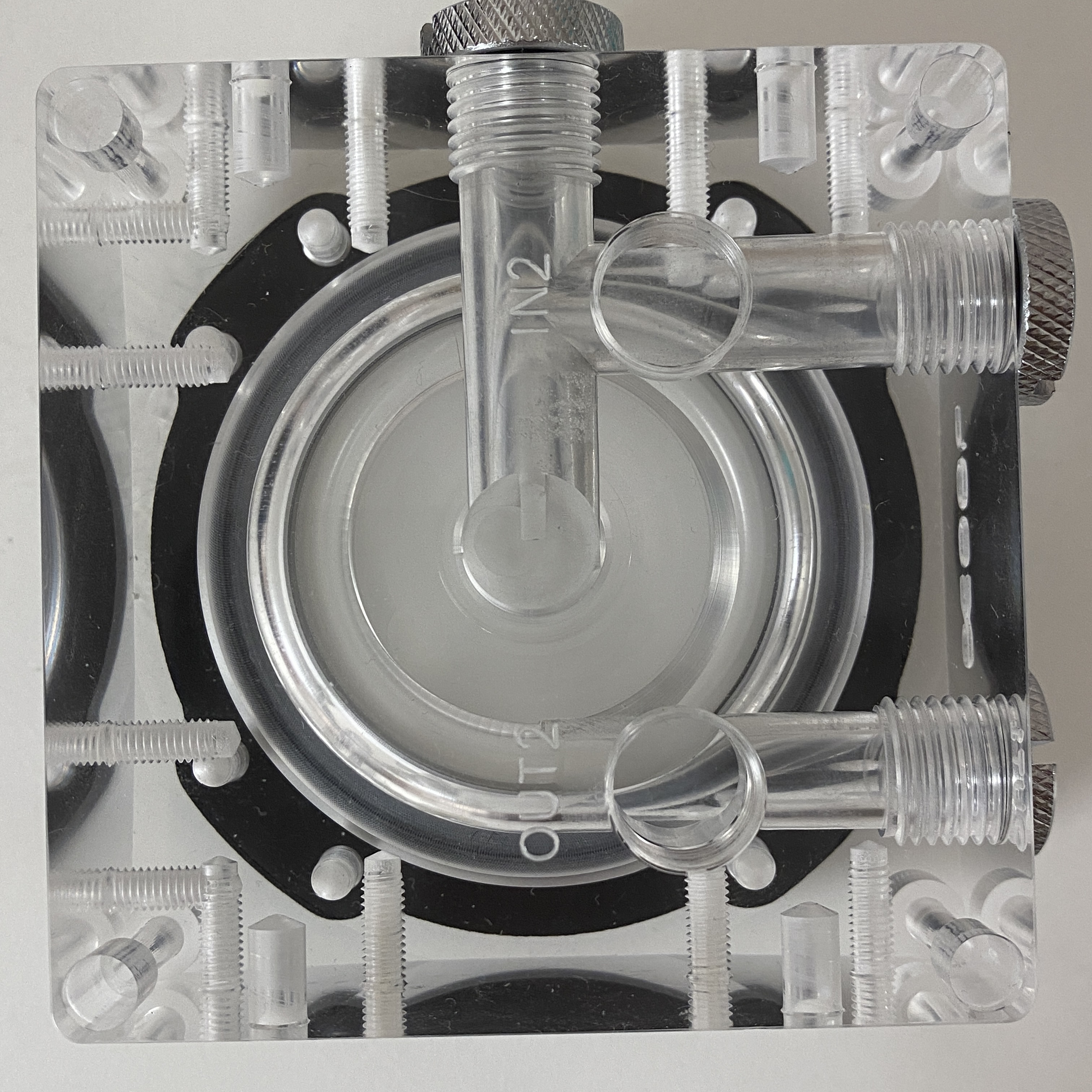

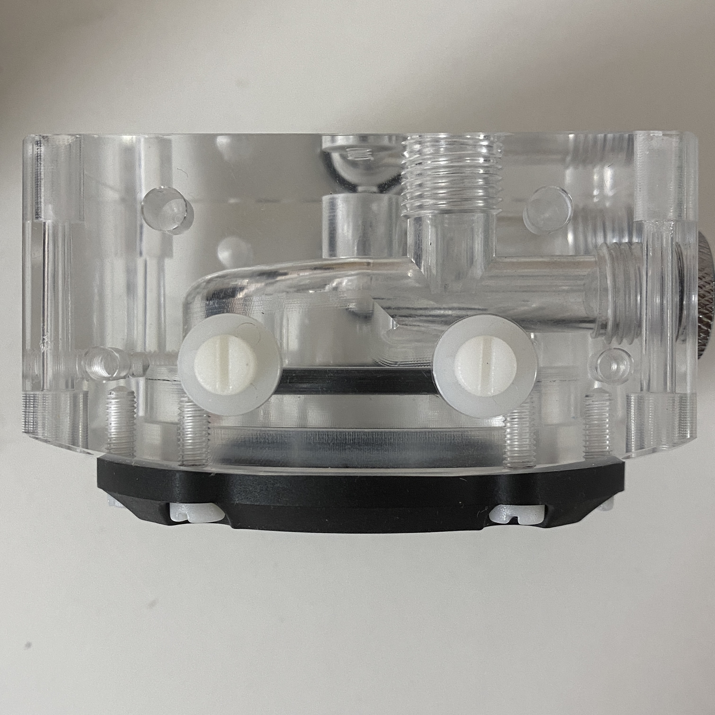

Кстати с этим топом категорически не рекомендую использовать комплектные (с виду ещё и высокопрочные) Винты ISO 7380-1 M4*8 хим.окс, я их сразу заменил на первые попавшиеся под руку полиамидные DIN 84 M4*10 PA6.6, крутить сталь в акрил в 2025 году как то не прогрессивно IMHO...

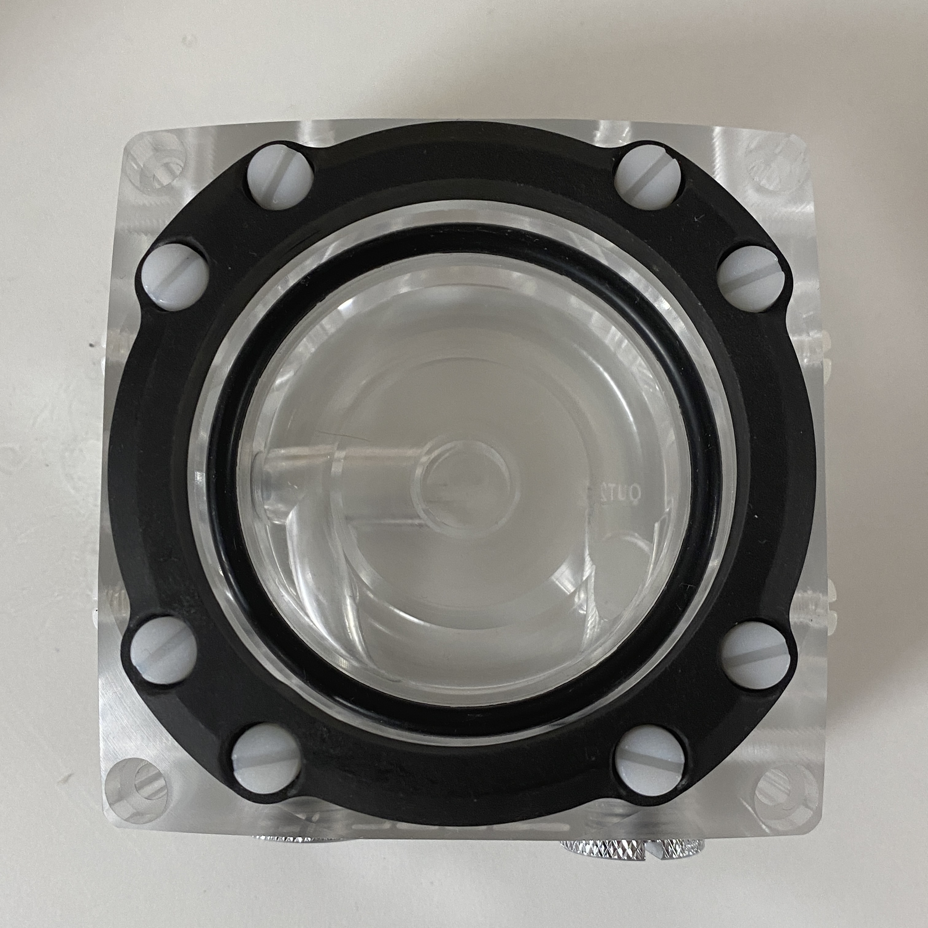

Добрый день. Подскажите пжл , имеется такая помпа в контуре EKWB EK-Quantum Kinetic TBE 160 DDC PWM ,на оборотах примерно начиная с 80% появляется звук помпы высокочастотный.
Это никак не побороть ведь?

mastakillla проверь резинку вероятно её после переборки или от времени раздавило и теперь на высоких оборотах ротор чиркает по крышке топа
если поможет замена резинки на более толстую то это ваш случай купить можно на озоне или в ВИРАЖЕ кольцо масло-бензо стойкое меряеш родное берёш такого-же (+-) диаметра но толще на 0.5-1мм
Grigoriy1981 черным болтам в принципе не место в СВО, дело даже не в том что можно резьбу вырвать (это дело рук ну или моментной отвёртки),
а в том что после пары тройки касаний эти винты ржавеют!
у ЕК это прямо болезнь была раньше (щас хз давно ихнего ничего не брал)
некоторые китайские запчасти тоже этим страдают, у альфы попадалось...
я обычно меняю на аналогичные/похожие из нержавейки
пластиковые болты - такое себе решение, у меня такие пару раз ломались по резьбе при смешном усилии.

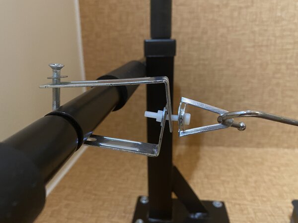

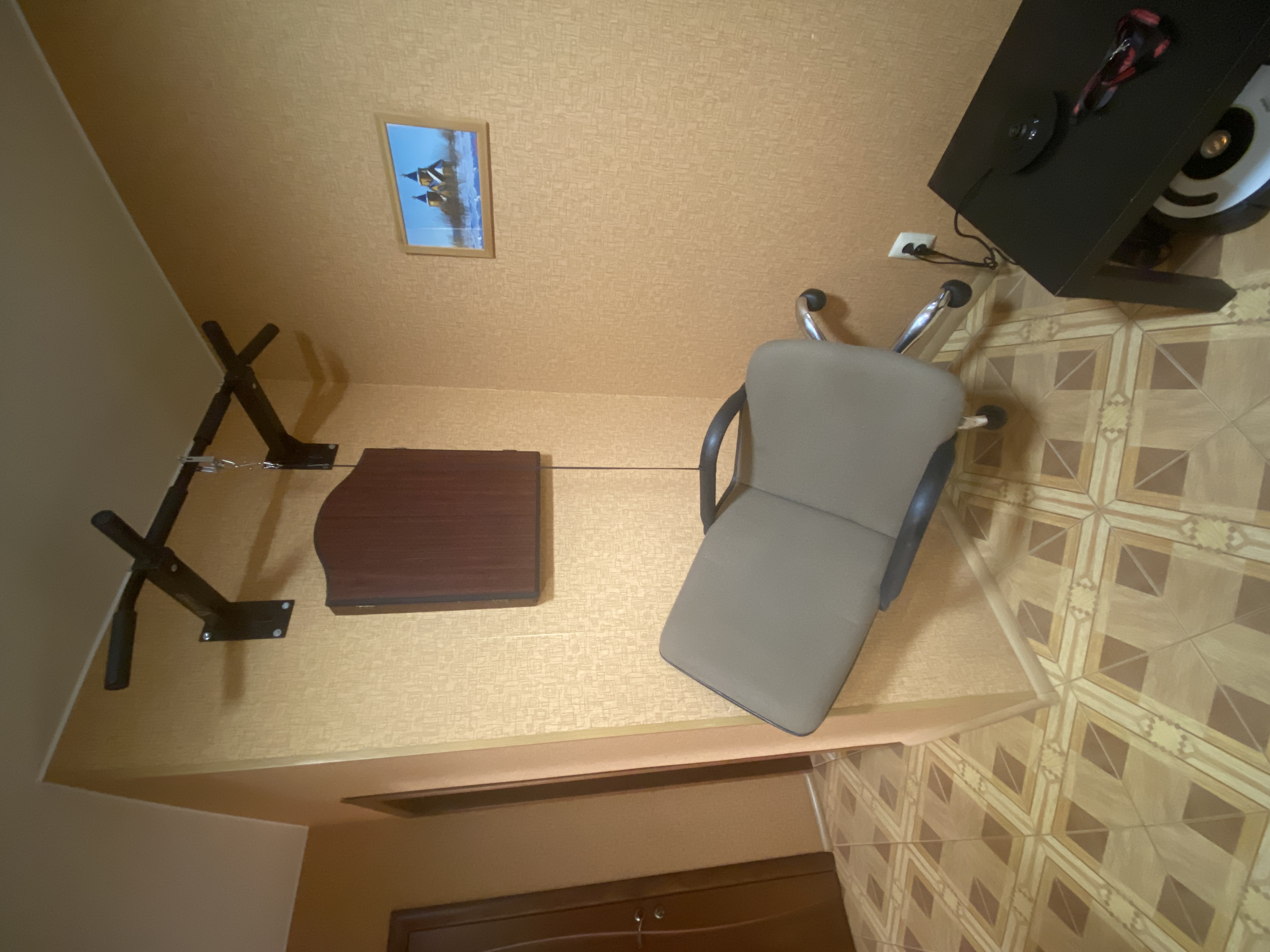

Они ржавеют из за контакта с жидкостью, типичный сценарий разобрал и промыл ватер и должным образом не просушил резьбу.
во первых не болты, а Винты, во-вторых если тебе в руки попалось откровенное говно, то это не значит что всё говно вокруг, один болт/винт М4 из полиамида имеет расчетную разрушающую нагрузку 70кг., да это в 4 раза меньше чем у стальной сыромятины, но для Акрила/Ацеталя этого более чем достаточно.
Полиамид М4 и кресло 15 кг.

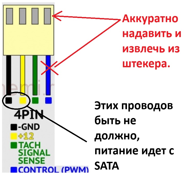

Люди добрые, не поленился зарегистривоваться здесь, чтоб получить ответ на насущный вопрос. ПОзавчера был собран компьютер с блоком питания DEEPCOOL GamerStorm PN1000M и водянкой LIAN LI GALAHAD II TRINITY 360 SL-INF. Материнская плата MSI B850 GAMING PLUS WIFI. Так вот, после сборки я сразу внимания не обратил на скорость вращения помпы, в биосе активировал game boost и expo профиль, благодаря которому оператива завелась на 6к. Но спустя день решил потестить в играх и обратил внимание что в простое у меня 55 градусов, а в играх 80-82. Меня смутило это и я зашел в msi center глянуть что по кулерам и помпе и был неприятно удивлен. Помпа работает на максимум мощности, как и должна, но выдает 2300 оборотов вместо 3200 заявленных производителем. Сразу обмолвлюсь, собрано всё правильно, перепроверил уже раза 2. Сама помпа вставлена в разьем pump_fan на плате, и запитана проводом SATA от блока питания, котоырй в свою очередь питает еще и ссд Kingston KC600 и хаб который я использвал только для обьединения всех ARGB проводов в один. Уже оставлял тем и на сайтах магазина. Всё тщетно. Бога ради помогите понять почему как будто помпе не хватает питания, или какая то настройка в биос влияет на это, какой нибудь скажем энергосберегающий режим включенный по умолчанию. Всем заранее спасибо

Lexs168 Уровень сигнала PWM на разъёме pump_fan - 100% ?

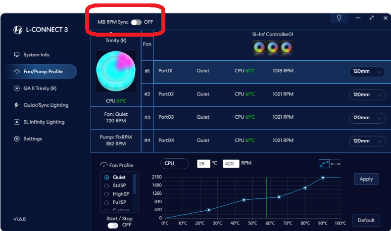

Lexs168 для начала есть тема про АИО
для продолжения увеличение оборотов с 2300 до 3200 не даст сколь либо значимого прироста производительности (скорее всего вообще не даст)
кроме того где вы взяли инфу про 3200 об/мин?
для LIAN LI GALAHAD II TRINITY 360 SL-INF я встречал в описаниях цифру 2100 об/мин
зале на сайт лиан ли там забавная картина для LIAN LI GALAHAD II TRINITY 360 без SL по тексту написано что обороты до 3200 а в инфографике кривая оборотов кончается цифрой 2100 =_=
хз в общем может имеют место быть разные ревизии? LIAN LI GALAHAD II TRINITY 360 SL-INF отличается только ёлко вентиляторами...
если мать выдаёт на помпу 100% и это в итоге 2300об/мин то тут ничего не поделать, или смирится или менять воду,
если мать по какой-то причине не хочет выставлять обороты на 100%
попробуйте запитать помпу напрямую с БП без материнки (как вариант через отдельный шим контроллер), если уровень шума/вибрации тот-же то мать не причём.

Регистрация: 23.11.2025
Grigoriy1981 писал(а):
Lexs168 Скважность сигнала PWM на разъёме pump_fan - 100% ?
Должно быть - да. Но чтобы убедиться, не подскажете как это проверить

Ползунок оборотов pump_fan в BIOS на 100% (max.) выставлен.
Lexs168 писал(а):
В третьих спасибо за совет насчет запитки от бп напрямую. я бы это попробывал, только мне нужно больше информации по поводу шим контроллера, что он ис себя представляет. Это в обход SATA кабеля?
Про это забудь, извлеки pin PWM из штекера который подключаешь в разъём pump_fan, запустись и посмотри обороты. (если ничего не измениться попробуй тоже самое, но ещё и без USB подключения помпы)

Lexs168 писал(а):
Если я отключу 4 pin pwm штекер, то у меня по идее должен быть максимум оборотов?
Да, но я не исключаю, что при наличии USB и софта, возможен иной режим управления, судя по ползунку в окне софта он способен вертеть сам в обход MB

Grigoriy1981 текстолитовые пластинки покруче могут иметь на борту цифровую индикацию...
но там уже на 500р и смысла покупать ради разового использования - нет, но если есть где одолжить, чего-бы не попробовать?
да и по звуку/вибрации 2300 и 3200 это 2 большие разници...
З.Ы. от смотрю я щас на окошко L-konnekta и вижу потолок 2100 при режиме "тихий" м.б. если поменять профиль на какой-то из "мощных" там потолок будет больше?
