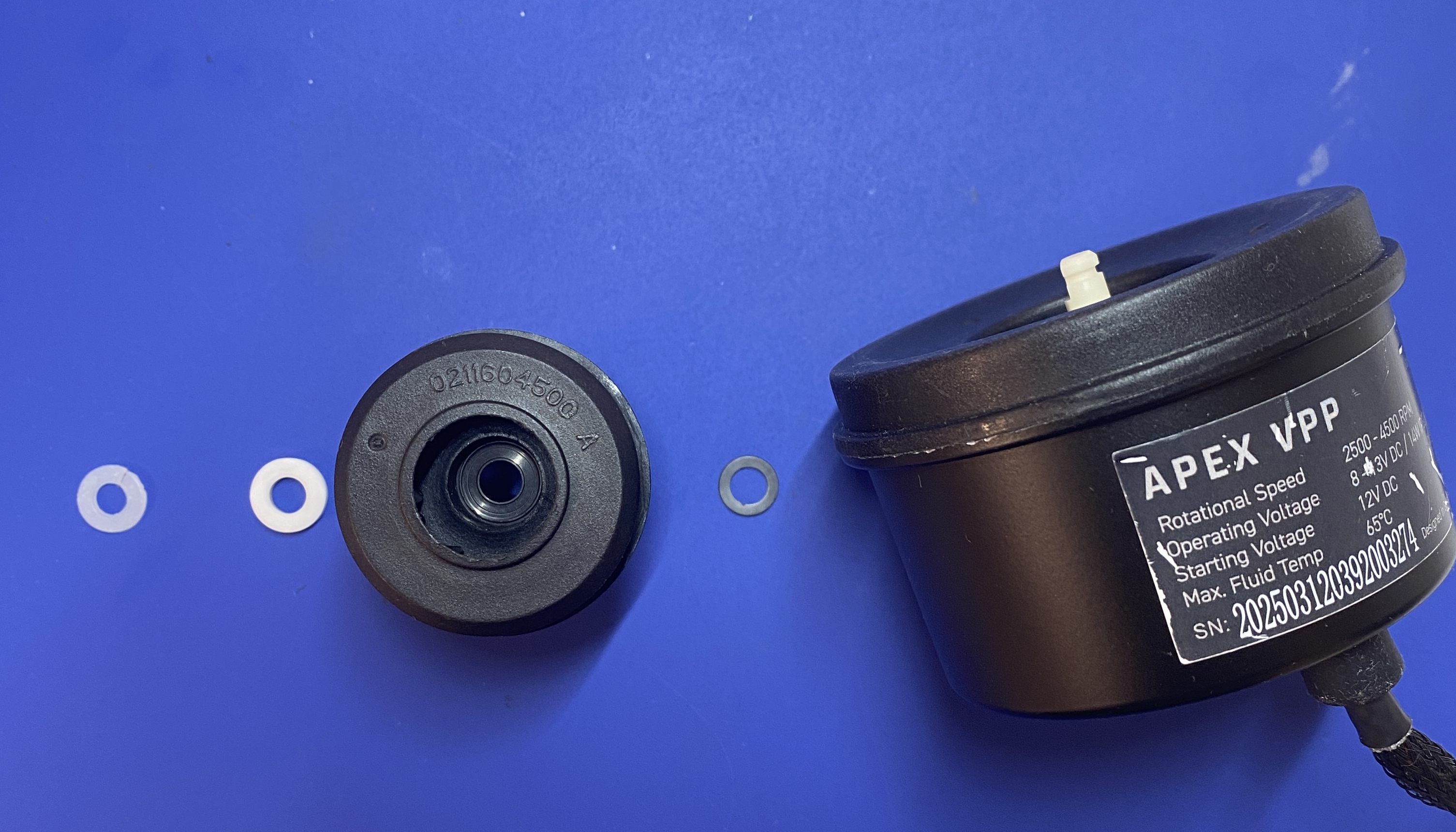

Grigoriy1981 писал(а):
При старте импеллер приподнимается, упирается в керамическую шайбу, которая упирается в стопорное кольцо, при нормальной работе, стопорное кольцо и керамическая шайба - неподвижны, трение происходит между импеллером и керамической шайбой, бывают случаи на вмеру прогретом контуре когда при старте импеллер увлекает за собой вращаться керамическую шайбу и тогда трение происходит между стопорным кольцом и керамической шайбой при этом появляется посторонний шум, а на хорошо прогретом контуре при старте до кучи вместе с импеллером и керамической шайбой может начать вращаться ещё и стопорное кольцо, тут вообще можно свет тушить, мне пришлось купить акриловый прозрачный топ, что бы это всё воочию залицезреть.
Понятно. Это у всех так с озона, или только у вас? Варианты решения? Может суперклея капнуть:)
Касаемо суперклея, если он отвалится и его засосет между керамикой и графитом, то импеллер можно будет сразу выкинуть, а водоблоки и магистрали чистить от графита ибо он загадит всё моментально, что делать с радиаторами в такой ситуации я даже не знаю)
Но в зипе надо бы иметь запасную, поэтому взял апекс.
Как приедет, скинь импеллер пожалуйста, покажи что внутри будет )
Покупал в сентябре на OZON с доставкой из Китая
80405
Спасибо, а 3-й шайбы на валу перед установкой импеллера нет?

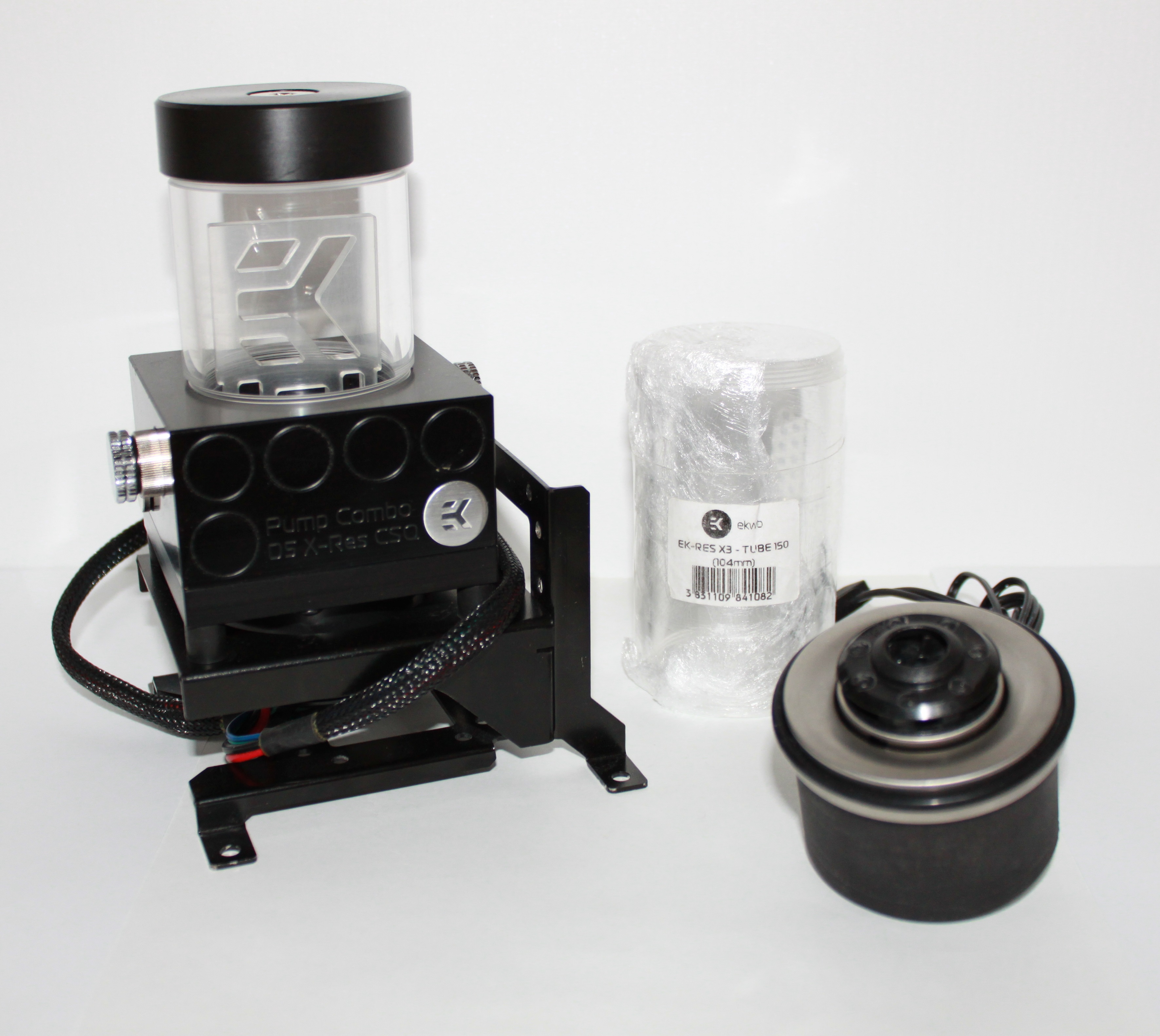

coka писал(а):
Топ случайно не ЕК с кружочками?
с кружочками типа CSQ :) ?
EK CSQ D5
Комментарий к файлу: EK CSQ D5
IMG_7417.JPG [ 1.44 МБ | Просмотров: 633 ]
