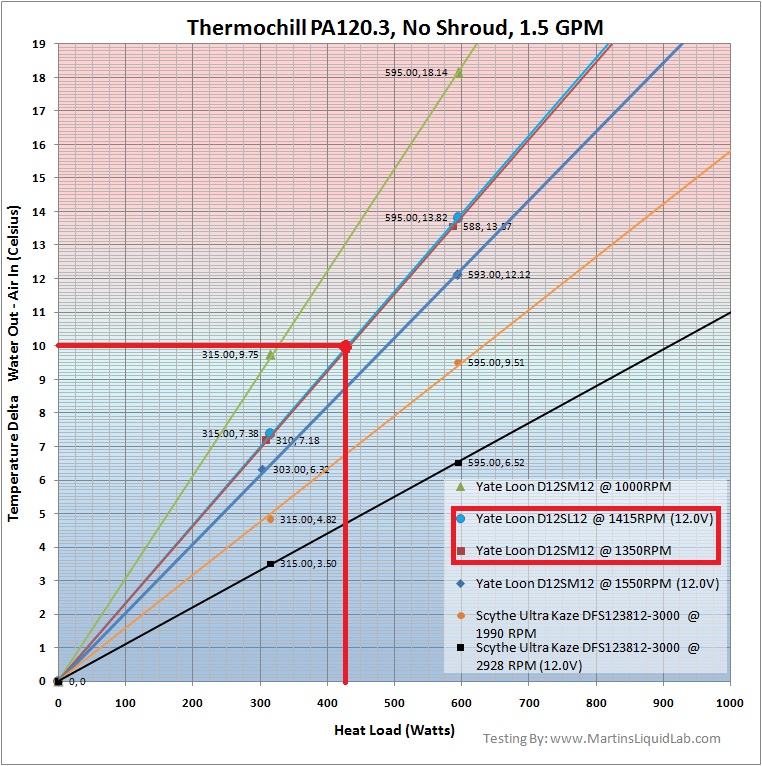

ThermochilPA420Вт.jpg [ 262.1 КБ | Просмотров: 1353 ]
И по тому-же графику - при дельте 4-5 градусов имеем 200Вт на одну 360-ку - что и есть в моей системе(плюс-минус).
Dimko писал(а):
Твой посыл был как вы все умудряетесь 45 градусов температуру воды получить на 2 радах 360 при 0.8квт, а в итоге нужны жирные рады для этого и обороты в 3к,
ОТКУДА ВЫ ЭТО ВЗЯЛИ? Ещё раз - ЧИТАЕМ ВДУМЧИВО! Очень вдумчиво! Каждое слово:
ego0550 писал(а):
На практике корпусные радиаторы плавают по температуре с 25 до 45 градусов, если не стоит задача сидеть за ПК с берушами.Сейчас в ПК выделение 400-500Вт. Корпусные 360 радиаторы на тихих 800-1200 оборотах особо не способны рассеять выше 150-180Вт, а если ПК стоит под столом, то там еще и воздух застаивается.
У человека 360-КИ не могут 150-180Вт рассеяеть и вода у НЕГО выше 45°!!!

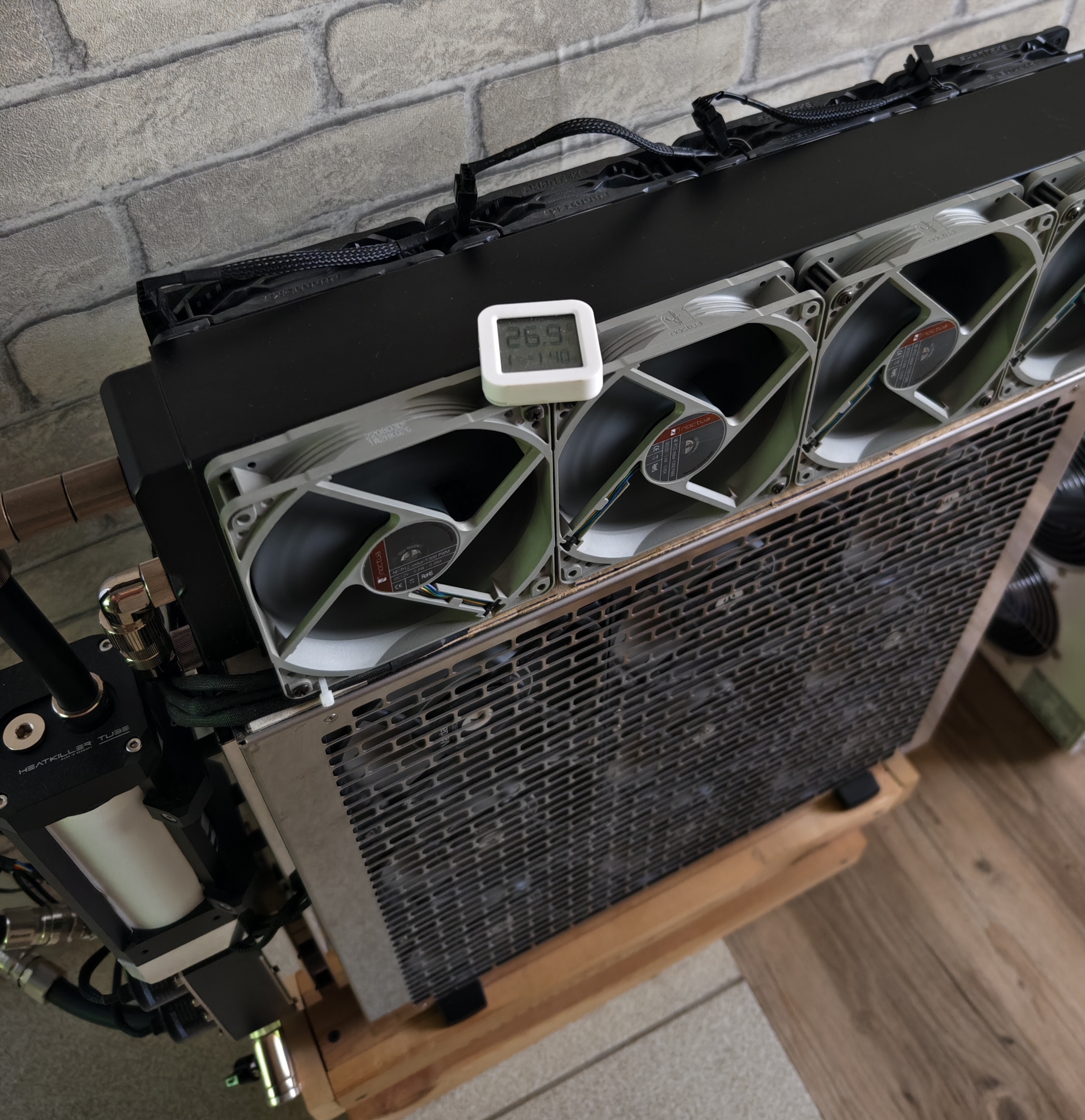

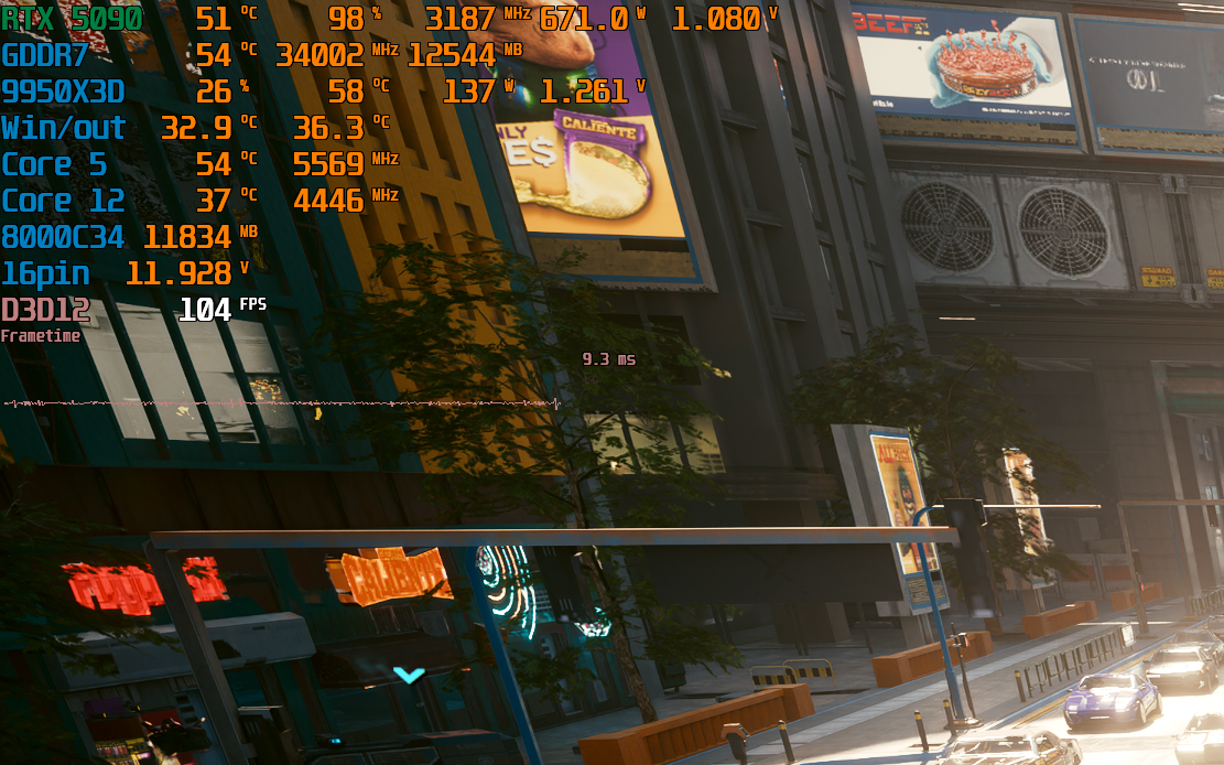

800вт в реале на шунтированной 5090 + 9950Х3D в разгоне
аср.png [ 1.3 МБ | Просмотров: 1295 ]
IMG_20250610_134015.jpg [ 3.53 МБ | Просмотров: 1295 ]
9950X3D ASUS X870E HERO 48GB8000C34 GAINWARD 5090 LIANLI DYMANIC EVO RGB MORA420

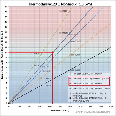

внезапно одна жирная 200ка (85мм) с двумя вертушками на 1200 может отвести 600 ватт при дельте 10
200 вертушки на 1200...
tonygks
дельта 10....
не знаешь матан, превратишься в метан

Почему не может? 27 в помещении. 51 на карте при 670вт. Дельта вода+гпу=24 градуса. гпу/вода наверное под ~20 при таком потреблении. Т.е. радиаторы вполне справляются.
Так то претензия вполне дельная... отвести 800вт внутри корпуса на двух 360 радиаторах это еще то извращение. Или выкручивай вертушки на вторую космическую или в правильном корпусе лови дельту вода/воздух 20 градусов при в меру тихих оборотах вертушек.
и 33 вода. дельта пять градусов для моры плюс 480-ки ;) либо мора "немного забита", либо поток слабоват.
Плясать от дельты воды с ГПУ - это сравнивать эффективность водоблока карты. мы-же о радиаторах говорим.
