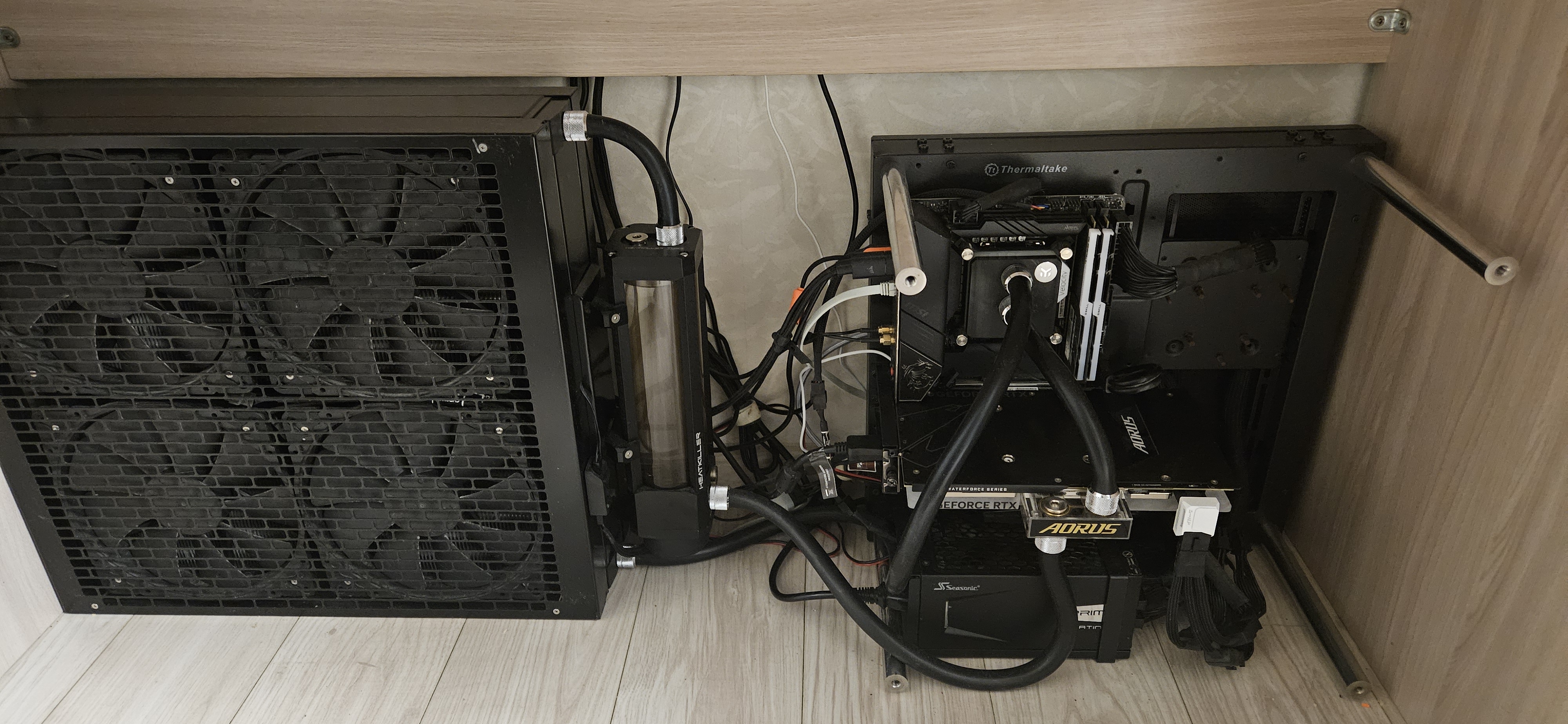

Знаний то тут конечно вагон нужно) Прям магистратура. На руки никогда не жаловался, собирал и настраивал такие кастомы технические, что примитивная водянка это даже не ясли.
Контур на дистиляте всю дорогу. Все помпы сдохли по одному сценарию - плавно начинали вибрировать сильней и сильней, пока не начинали долбить импеллером по корпусу. А так все крутятся.
Давайте TOS, поделитесь сакральными знаниями что тут можно собрать не так.
20251108_194657.jpg [ 2.24 МБ | Просмотров: 1241 ]

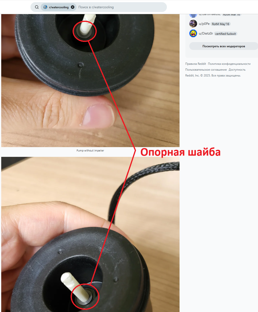

Вы точно в этом уверены? В обзоре она есть и у VPP755 тоже, т.к. нижняя часть импеллера в APEX осталась без изменений.
VPP Apex not working (solution)
https://www.reddit.com/r/watercooling/comments/1ev9clf/vpp_apex_not_working_solution/
Reddit 2025-11-27 171652.png [ 977.97 КБ | Просмотров: 1136 ]
Честно, не помню, вроде не было. Разбирать опять чё та лень, я шайбу чуть не потерял. Не знаю, может завтра гляну, сегодня на работе до самой ночи.
Добавлено спустя 24 минуты 10 секунд:
Grigoriy1981 вот на этой фотке видно, что внизу что лежит, но шайба это или выступ на дне не понятно. Как-то не сообразил там посмотреть и сфоткать именно в таком ракурсе.
Не нужно разбирать, думаю она там есть, посмотрите когда настанет время планового обслуживания контура, спасибо!

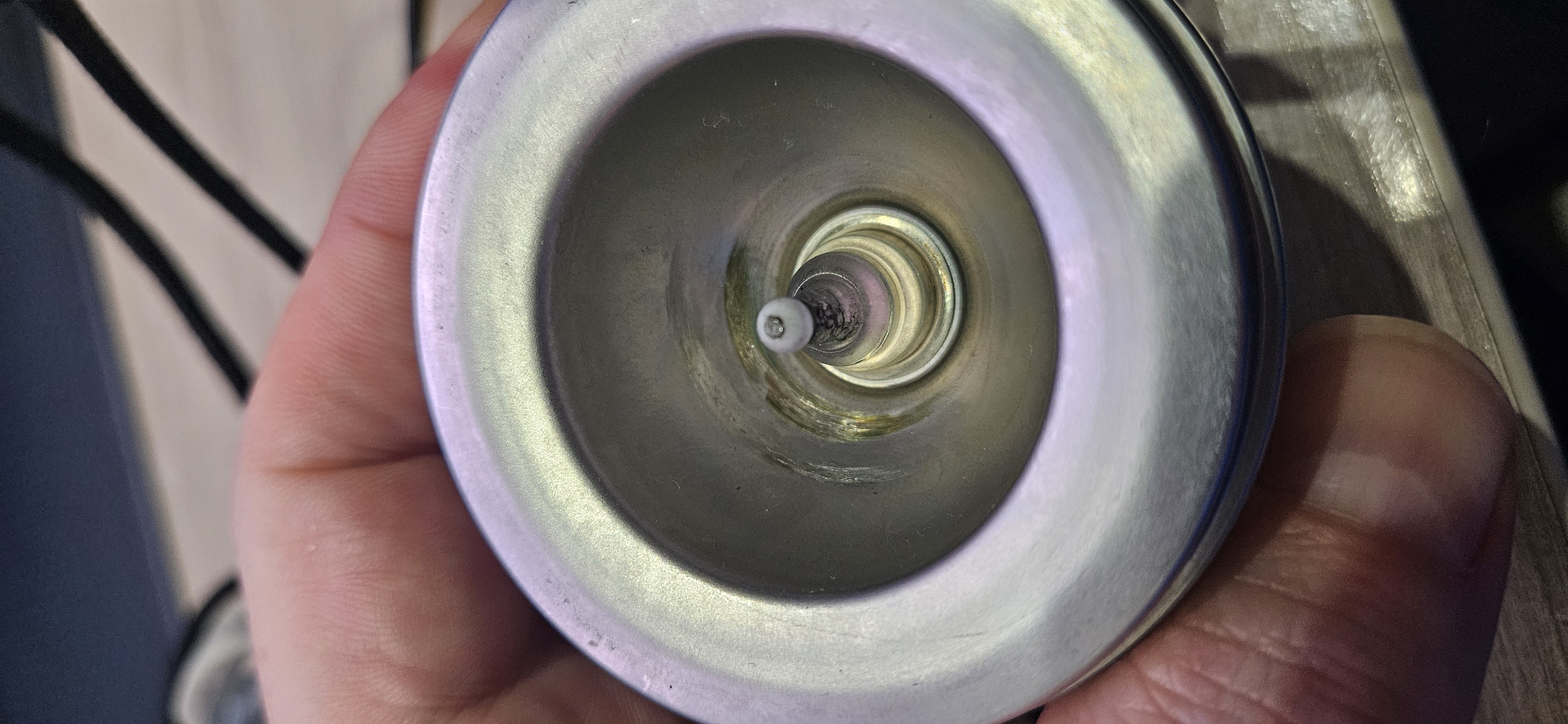

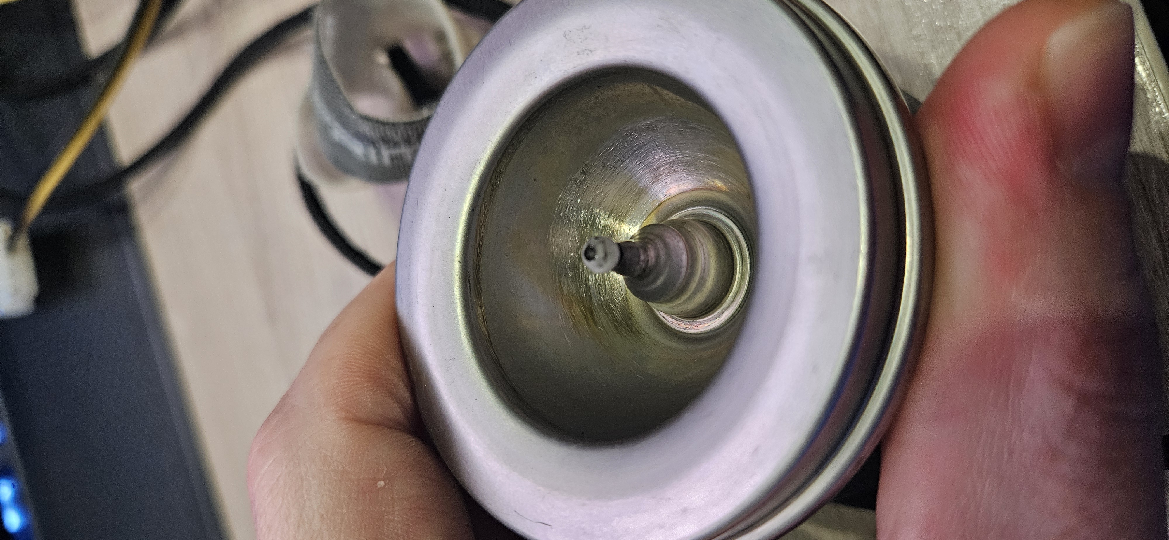

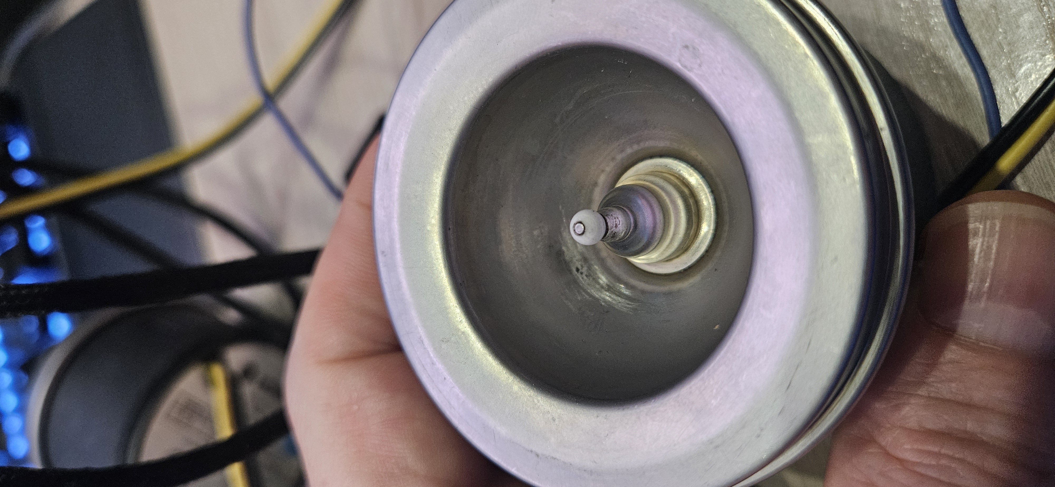

PS2ALL Ну что Народ, есть способные растолковать Vertiga120 почему дохнут насосы в его контуре? Самих насосов я не видел, но со слов автора они выглядят ~+/- как на 2м фото.
Для Кафедры ГМ, первым 3, автомат 2026.jpg [ 2.24 МБ | Просмотров: 675 ]
IMG_1089.JPG [ 2.05 МБ | Просмотров: 675 ]

Вот три насоса. Да, было бы неплохо если бы кто то растолковал. Только то что насосу в одном экземпляре тяжело качать такой контур не пишите, был момент когда стояло две помпы, обе отъехали с некоторым промежутком времени.
Grigoriy1981 отправлю на днях
20251129_195004.jpg [ 2.38 МБ | Просмотров: 652 ]
20251129_195012.jpg [ 2.06 МБ | Просмотров: 652 ]
20251129_195020.jpg [ 2.3 МБ | Просмотров: 652 ]

Vertiga120 на лицо стертый шарик и как только ротор стал чиркать по статору опмпа мерла
почему?
1 вероятно перетянут топ может помоч замена штатной резинки
2 долгая работа на низких оборотах (например выставленных по умолчанию низких оборотов при низкой нагрузке, если кабель PWM воткнуть в порт CPU fan на материнке) собсно это основная причина помирания PWM D5
для Д5 варио надо выставлять 3ю скорость или выше иначе со временем будет то-же самое.
3 дистилят как писалось выше смазывает хуже, на жиже на основе гликоля помпа жили бы дольше.
брак мало вероятен на 3х помпах-то
