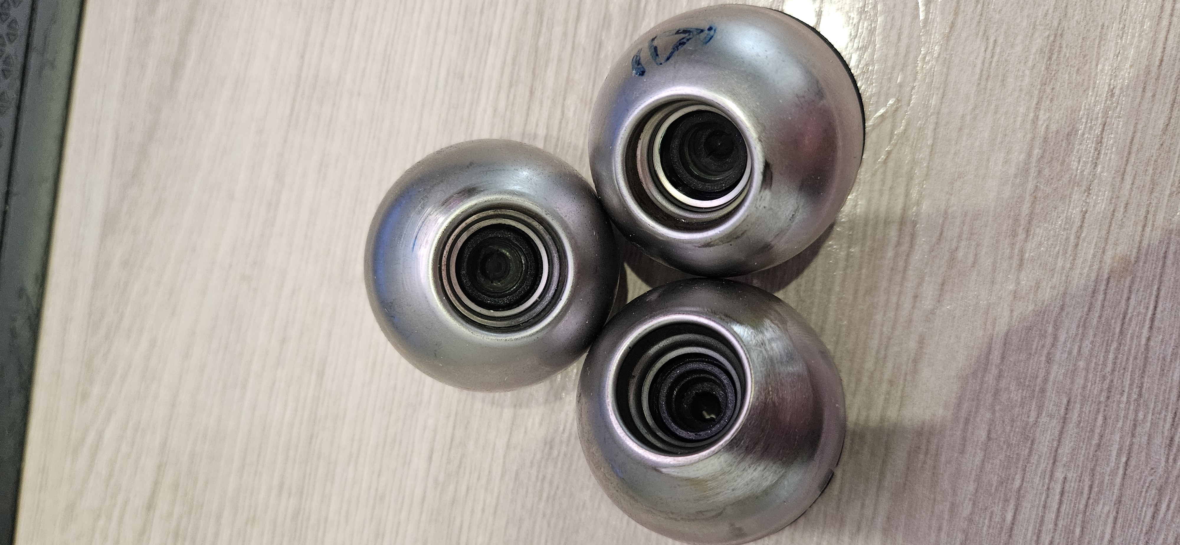

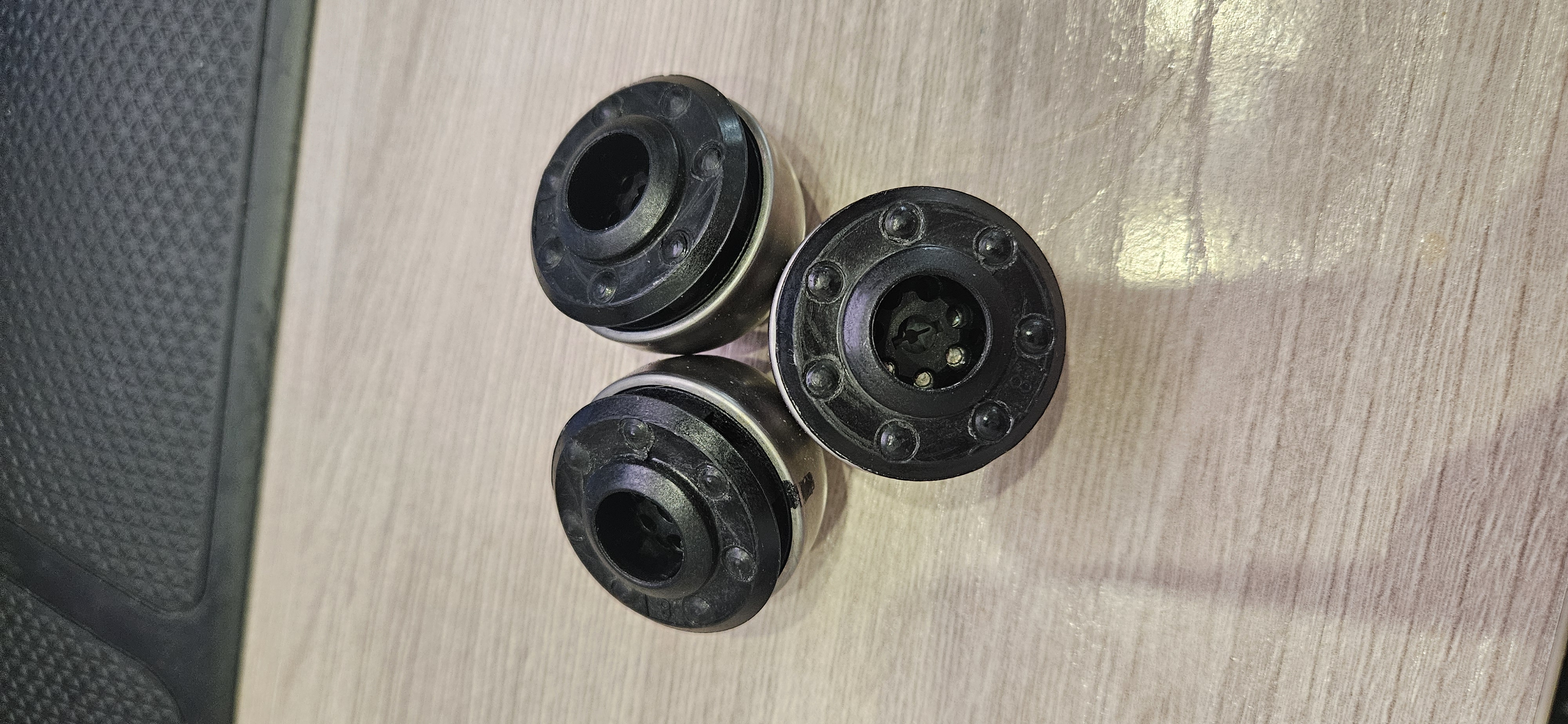

Grigoriy1981 писал(а):
Vertiga120 есть возможность скинуть фото?
Валяются вместе с помпами в коробке со всяким шмурдяком, поэтому не особо чистые, царапанные.
20251130_155908.jpg [ 2.18 МБ | Просмотров: 1049 ]
20251130_155925.jpg [ 2.49 МБ | Просмотров: 1049 ]
Короче из версий пока только перетянутый топ (чисто физически мне кажется сомнительно, топ достаточно объёмный, чтоб +-0.5мм как то могло влиять) + вода(хотя много кто дистилят пользует).
