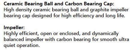

Grade86 писал(а):
гидродинамический клин, что собственно и позволяет заявлять 50к часов наработки на отказ, в отличии от поделий вроде апекса (привет аквариумным помпам), где обычная втулка и
в любой паре трения в жидкостной среде на определенных скоростях образуется водяной клин, что у д5, что у апекса. Просто у апекса площадь поверхности керамовала НАМНОГО больше, чем шарика в Д5. Мои 2 755в3 уже по 5 лет без передыху пашут. И сколько было проблем... 0 :D
Grade86 писал(а):
так можно еще разок процитировать документ по D5?
Первая страница манула, ну жи)
https://documentlibrary.xylemappliedwat ... TSS-27.pdf
и что из этого можно понять? что шарик керамический а седло графитовое? ну это и так понятно было.
где схема и описание протекающих процессов :D
да прямым текстом и написано - шар и седло)
Если бы где-то было написано levitation, так бы и записали :D
Я даже не знаю, кому в голову пришло выдумать эту левитацию, что тысячи фанатов побежали это распространять. Он просто гений :D
