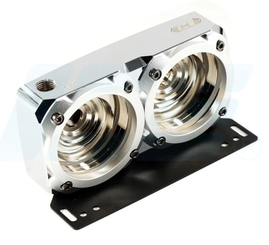

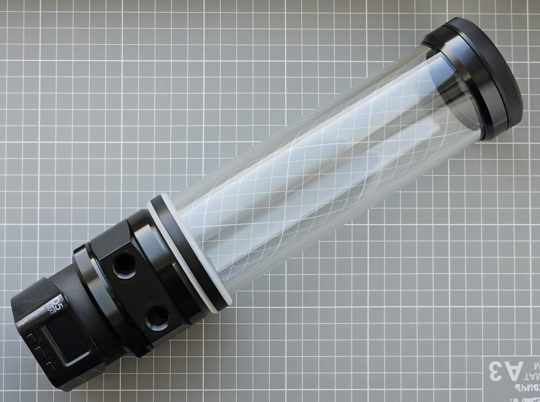

Я думаю 2 шт D5 с интегрированной колбой, типа такой:
pmp.jpg [ 353.94 КБ | Просмотров: 1008 ]
Устанавливать буду "на пол", за передней стенкой (если смотреть на открытый корпус, то слева будут мать и БП, а справа - помпы). Высота корпуса внутри порядка 55 см. Радиаторы будут в "башке" - дополнительном корпусе, установленном на основной, т.е. выше всех остальных компонентов. Фитинги в радиаторах и, скорее всего, во всей системе - 1/4″. В комплекте нужен крепёж.
Будет работать, ничего не упускаю?
Какую модель (можно с учётом рынка США)?
Звучит как-то странно и упорото. Почему не стойка с радиаторами?

AmbA 2 помпы и 2 колбы в одном контуре?

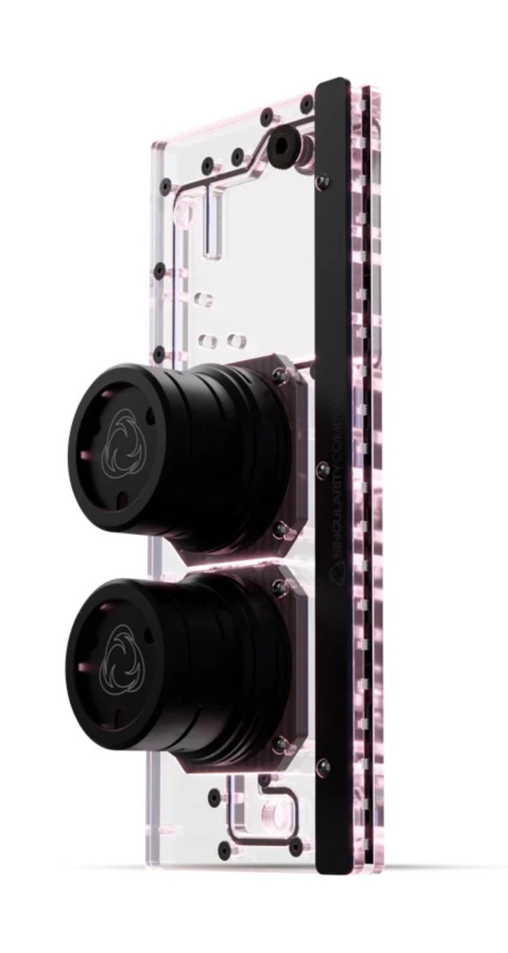

Я так понимаю, мне подходит дуалтоп типа такого
2025-10-03_232656.jpg [ 98.33 КБ | Просмотров: 847 ]
, и к нему придётся городить отдельный резервуар типа такого
45250_1SZ3J6rZfu14pM..jpg [ 48.45 КБ | Просмотров: 847 ]

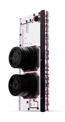

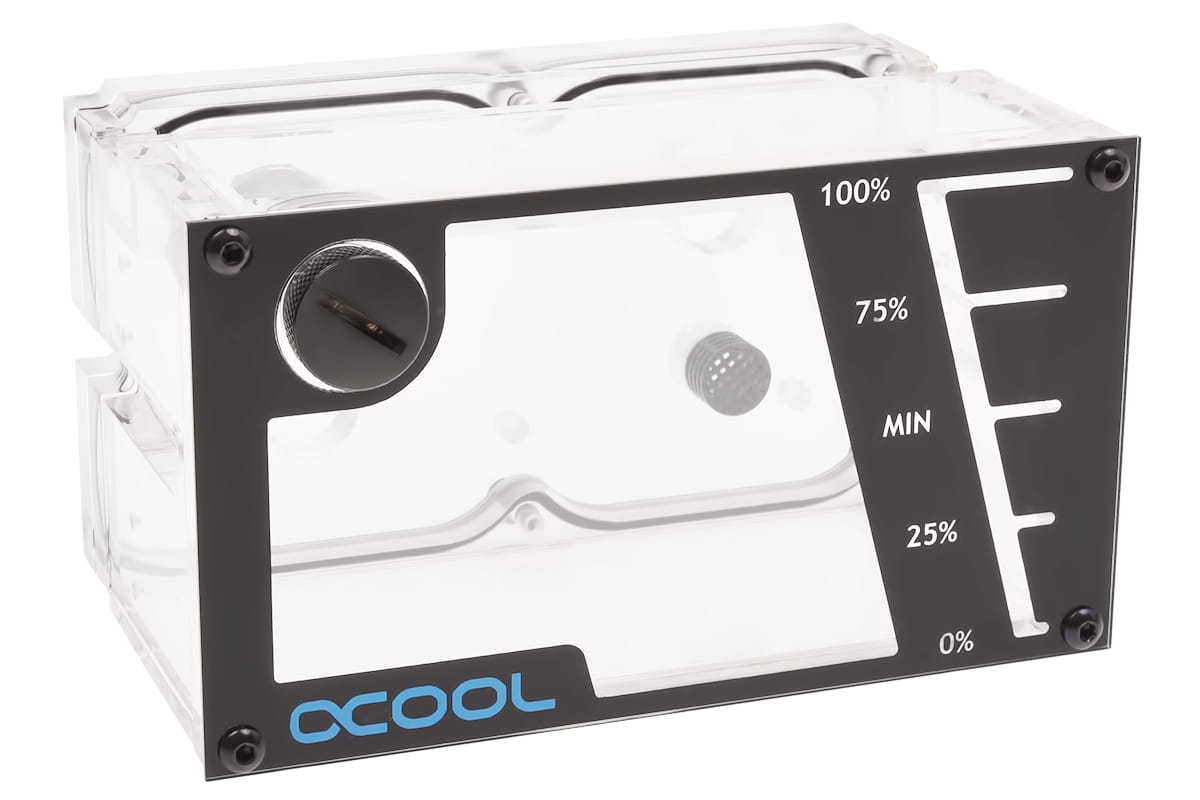

Я думал о комбинированном резервуаре с дуалтопом типа такого
2025-10-03_233520.jpg [ 87.04 КБ | Просмотров: 847 ]
, но он мало того что сильно дороже, так ещё и крепится, похоже, строго вертикально и к стенке (а я бы предпочёл положить на дно).
Ещё меня немного смущает расположение помп на боку (горизонтальная ось вращения). Есть разница, или я зря?
Сориентируйте, пожалуйста.
