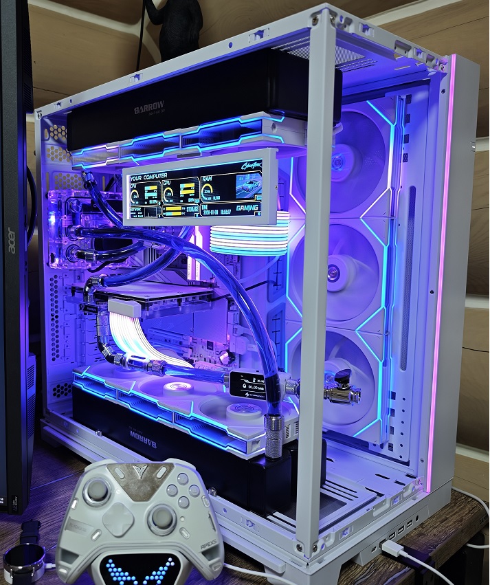

Купил корпус Havn hs 420, заказал 3 радиатора:
Alphacool NexXxoS HPE-45 Full Copper 360mm - Боковая
Alphacool NexXxoS HPE-45 Full Copper 420mm - Низ
Alphacool NexXxoS HPE-30 Full Copper 420mm - Верх
Вопрос, как лучше поставить боковые вентиляторы, на выдув из корпуса или вдув?
Ryzen 7 9800X3D +150, -20; Custom Water; ASUS X870E APEX; 9100 Pro 4Tb
Kingston 2x32Gb 6000 CL28; Suprim RTX 5090 800W; MSI Ai1600T PCIE5; LG C4 42''
Регистрация: 06.02.2011
Откуда: Красноярск
Фото: 108
Ilja339 360 на бок = деньги на ветер
на бок надо ставить 3 вертушки на вдув
вертушки на верхнем и нижнем радиаторах на выдув -
так и в корус не задувается тепло и у радиаторов для работы приток воздуха хороший в итоге выйдет норм
а с 3мя радиаторами как не мастряч один или 2 будут работать на выхлопе других + создавать баню в корпусе или всем будет не хватать воздуха в итоге 3 радиатора будут работать как 2 но по цене трёх + фитинги + замороченая разводка

Регистрация: 12.02.2018
Фото: 50
https://drive.google.com/file/d/1kJzQOr ... sp=sharing
Как-то так вышло. Биос на карте 800Вт +100мггц. При 3х часовой игре в Киберпанк макс температура гпу 60, памяти тоже 60, средние значения гпу 55 память 58. Температура воды держится на 38 и выше не поднялась.

Ilja339
это чего, 2 радика кормят теплом третий, верхний?
Фото: 50
TOS писал(а):
а где система слива?
зачем карте 800вт?
Слив с нижнего радиатора потом с помпы. Если поставить кран, все равно корпус надо вертеть в руках чтобы все слить. А 800вт (только именно от Asus matrix) это имба для 5090.
Добавлено спустя 2 минуты 42 секунды:
Сперва система была с двумя радиаторами (сбоку и внизу, все на вдув), вода грелась до 40.
