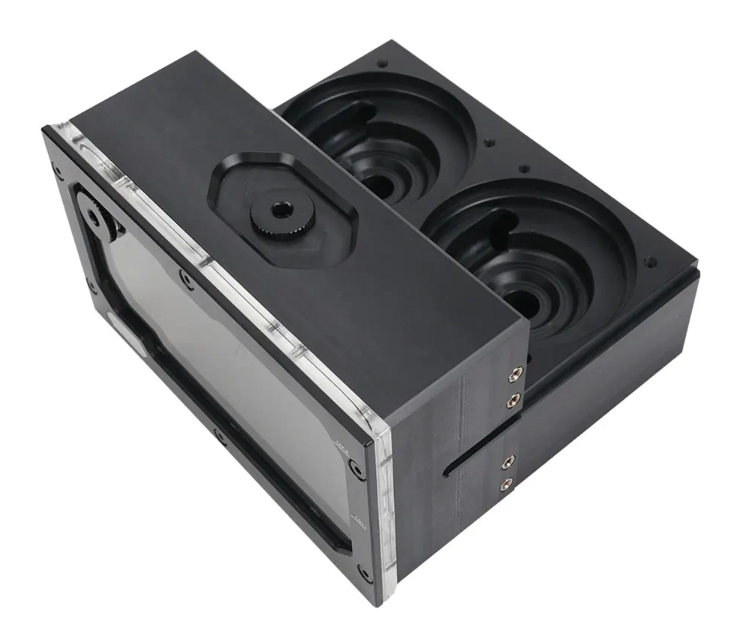

AmbA писал(а):
Я так понимаю, мне подходит дуалтоп типа такого
Такой вариант наверно лучше, у меня 2 помпы отдельно в разных местах, но мне особо сильный поток не нужен, 2-ю поставил больше для надежности.
А дуал в два раза усиливает. Но там их два вида, какой лучше подходит к корпусу, тот и бери. :meeting:
а может и там и там последовательное соединение и +/- однаковое по итогу?
AmbA берется отдельный рез
к нему дуалтоп и 2 помпы (можно и синглы 2шт и более)
можно взять комборез + сингл топ, вариантов море
помпы надо разместить так, чтобы их сразу залило при наполнении реза, иначе будет цирк с заправкой
и на контур размера ТТ AX700 я бы ставил 2+ помпы

AmbA нуу это достаточно специфическая штука... мало кому нужная "в сборе" а потому и не особо представленная на рынке...
были модули в 5" отсеки у куланса и альфы и есть щас у китайцев
можно по частям собрать из комплектующих от битс (колба с квадратным основанием ставится как на их моно топ так и на дуал топ штатно)
был в ассортименте ЕК дуал топ на которых накручивалась колба (но давно)
у примочила можно собрать топ-рез сложной конфигурации (но вариант "такой себе")
на вскидку было 10+ подобных моделей
так что вариантов то много, как новых так и доступных на авито, смотрите ищите и обрящите то что больше понравится
да и чем плох отдельный большой красивый стеклянный резервуар на виду и дуал топ где - то снизу в незаметном месте? тоже вполне себе ходовой вариант.
я же использую большой сборный топ рез от аквы (+ аналогичный топ следом - как по мне вполне себе норм вариант
Aquacomputer pump adaptor for D5+ Aquacomputer aqualis base for pump adapters 880 ml with fountain effect ну и второй Aquacomputer pump adaptor for D5 следом

AmbA дык я и накидал... гугл в помощ, или вы думаете что я по памяти их наименования помню?
да и пара стыков на фоне пары десятков - ни о чём, так и так всё надо проверять а 20 мест 22 или 30 пофиг...
как пример:
такая штука
https://shop.bitspower.com/index.php?ro ... ct_id=6707
ставится сверху на такую штуку на левую часть дуал топа
https://shop.bitspower.com/index.php?ro ... ct_id=2700
китайский клон кулансовского дуал топа
https://aliexpress.ru/item/100500406849 ... 1cedoqQoHA
потребует некоторого кол-ва доп фитингов для последовательного подключения
а так копайте авито там много чего интересного бывает

Спасибо, наконец-то что-то вырисовывается. Положил глаз на китайский клон кулансовского дуал топа, читаю про оригинал...
Добавлено спустя 41 минуту 53 секунды:
Короче если взять IceManCooler и две Alphacool VPP Apex Pump, нормально будет? Никаких подводных камней?

AmbA писал(а):
Я читал, что это ужас-ужас, смерть всему?
Кулансам работать это не мешало...
у нашего синего комрада в аналогичном топе 2хД5 уже больше 10 лет 24/7 молотят и за это время из 4х Д5 в контуре померла только одна...
ну и не стоит забвать что у данной констреукции нет вибро развязки а для пары Д5 она нужна
для апексов - не так критично, но я бы заморочился
а так вполне себе сносный вариант, но ИХМО стеклянная колба + отдельный дуал топ были бы интереснее

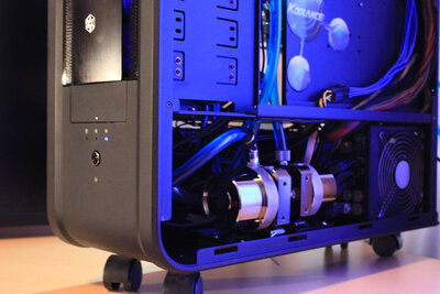

Угу, есть такое дело и по-сей день --- вопросов не имеется...
НО...
Помер насос(хлопнуло что-то в электрической части) не в этом бейрезе, а в одном из двух подвально-одиноких-паровозных ТОПах Ку >>> https://koolance.com/cov-pmp02p-pump-no ... -pmp-450...
Ку...

AmbA писал(а):
В смысле через резиновые проставки крепить?
коврик из вспененной резины, автомобильная шумка на битумной основе, резьбовые резино - металлические буфферы, большая губка для посуды...
всё что есть в наличии и влезет по месту можно и нужно использовать...
ибо даже с апексами дуал топ в 5" отсеках при монтаже на штатные финты может резонировать с корпусом
встроенные же буферы у топ резов под 5" отсеки ставил по заводу только примочил в линейке 10ти летней давности - и оно реально работает.
