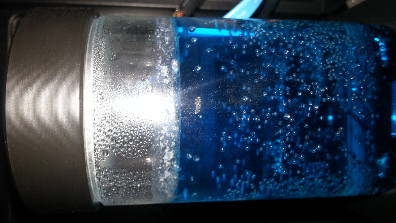

Регистрация: 15.03.2014
Доброго времени суток, подскажите, в течение какого времени выходит весь воздух из новой установленной и заправленной сво? Эксплуатирую уже в течение суток но ужасает количество пузырьков воздуха на стенках резервуара. И это все сопровождается уменьшением уровня жидкости в резервуаре, это норма но все же как долго может выходить воздух? И еще один вопрос, очень любопытный для меня: на стенках резервуара жидкость оставляет какой-то белый налет, это нормально? Что это может быть? Я так понимаю это след от тех самых пузырьков которые просто высыхают на стенках или я ошибаюсь? Жидкость Koolance LIQ-702BU-B (Фото проблемы прилагается). На нем виден белый след сразу выше уровня жидкости.. И последнее: образование конденсата на стенках резервуара допускается? Темп. жидкости в резервуаре всегда примерно комнатной температуры, проверял не раз на ощупь.
20140626_130155.jpg [ 379 КБ | Просмотров: 880 ]
Регистрация: 09.10.2006
Воздух выходит очень и очень долго, если не прилагать никаких физических усилий, а пузырьки на стенке реза пропадают еще медленнее. Уровень жидкости уменьшается потому, что выходит воздух. Советую плотно пробку на резе не закручивать. Налет на стенке - это так и должно.
IceFireW
Система работает вроде на ура, две видюхи 38-45С, проц так же где-то (это в играх, стресс-тесты не гонял), единственное смутил этот белый осадок, спасибо, успокоили. А как можно повлиять на вывод воздуха из системы? Простукиваю шланги время от времени чтоб пузырьки к стенкам шланга не липли, шланг прозрачный, вроде их там нет, все в резервуаре. А насчет пробки, да, я ее затянул от души) исправлю
Если темпы в норме значит воздушных пробок нигде нет, но можно на всякий случай корпус наклонить в разные стороны, потрясти.
Хотя есть и другое мнение (что воздух выйдет сам со временем).
IceFireW
Ок. Понаблюдаю еще пару дней. Благодарю за помощь
