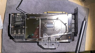

10 минут комбустора - 67 градусов))) :D

nag77 писал(а):
Измерь родные.
Ща посмотрел. Там точно не 2мм, скорее 1.5мм.
Температура воды и скорость потока? Направление потока в системе правильное?
Скорее всего это плохой прижим водоблока к плате. Термопрокладки точно все по инструкции и нужной длины вырезали, в места по инструкции посадили? Ничего лишнего от себя не лепили или не заменяли на свои компоненты, ну и контрольный вопрос перед сборкой на "болты" отпечаток чипа пастой на блоке проверяли?
У меня был блок на 2080Ти от Пантекс, так там с родными термопрокладками на память ВБ чип ГПУ на 50% только перекрывал, пришлось свои ставить.
Вскрытие покажет. С водой такого быть не должно.

Регистрация: 29.03.2010
Откуда: Иркутск
#77#77
Ну и где тут криминал?
7800x3d/B650E Aorus Master/32GB 6000cl28/HP FX900 Pro 2TB/ASRock Phantom 7900 XTX/Be Quiet! Dark Power 13 1000w/Phanteks 719/Aorus FI32U
Термопасты на чипе просто овер много . Учитывая, что что она и за край чипа практически не вышла, прижим по чипу недостаточный.

AggroShkolyar термопасты вагон? Похоже прижим чипа крайне слаб. То ли недожали, то ли прокладки слишком жесткие/толстые.

AggroShkolyar
Совет. Убери термопрокладки. Очисти чип и ватер от пасты. В центр чипа горошинку терпомасты, собери. Первыми выжми винты вокруг чипа крестом. Посмотри отпечаток. И винты не мешает проверить, возможно слишком длинные.
AggroShkolyar Посмотри как должно быть. Я делал сравнение с родным охладом, и тем что нанес я. Разницу видно отчетливо. У тебя термопасты накинуто так, как будто на конвейере собирали.
Откуда: Иркутск
#77#77
Ну вот перемазал.
Ну вот перемазал.
Уже значительно лучше. Но до идеала далеко. Что за паста?

AggroShkolyar Уже лучше. У тебя паста какая? Судя по консистенции что то типа Coller Master MasterGel Maker/Gelid GC Extreme/Thermal Gryzzly.

alexey_shmatnag77 МХ4. Ну там сильнее крутить уже страшно...
