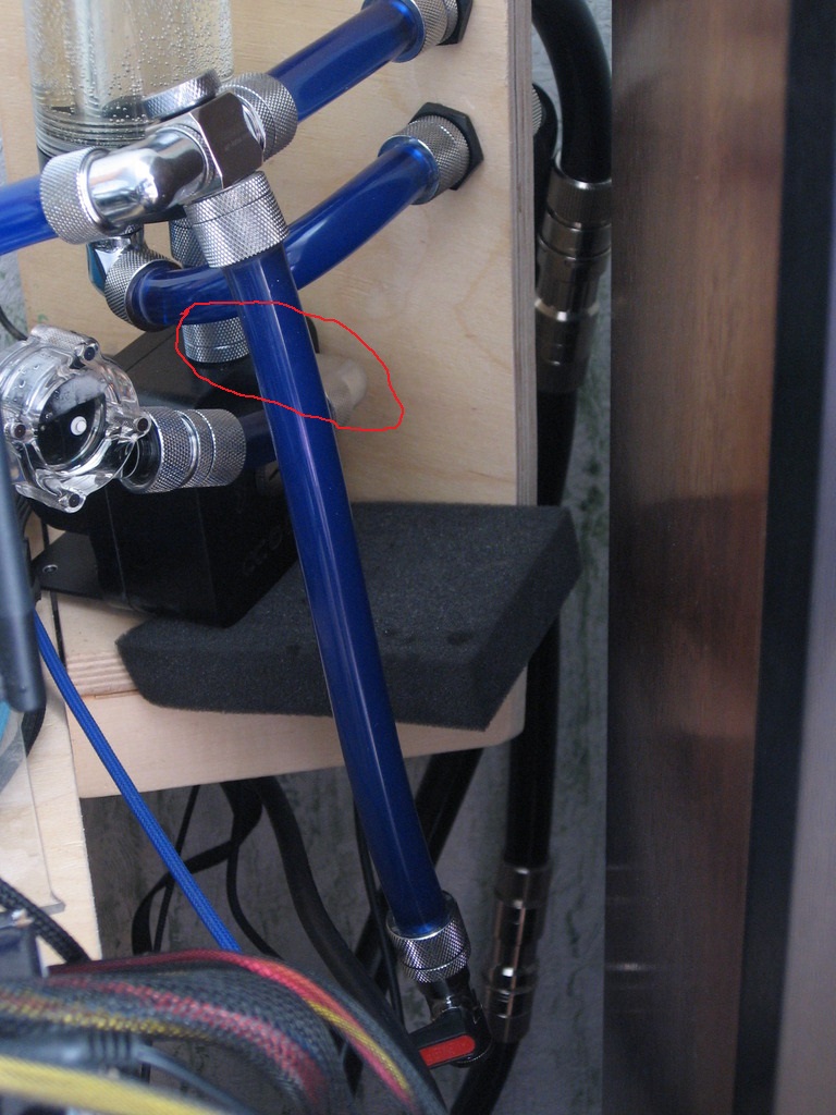

Ребят, вопрос по потокомеру - вчера воткнул его в систему, лопасти не крутятся даже если помпу на макс. выставить. Может быть из-за сложного контура, не хватает давления? Потокомер стоит на выходе из рада (другого места не нашлось)

В общем перевернул датчик, лопасти начали крутиться, но все равно очень медленно и с рывками. Видимо все таки контур сложный, помпа не вывозит...

Tipchic, я еще не подключал саму систему, пока только контур прогоняю. Воздух ни как не могу выгнать...

yasoroka, как-то так:

Cerios Cryptic :stop: это че за бардак!?? От перекрестий аж в глазах рябит. Так и не понял контур.
Резервуар подключен напрямую к помпе? (если,да => не правильно т.к. на выход потока из помпы.)
Это,что за железяка, под шлангом на видео карту? Быстро-сцеп!!! => Убрать немедленно!!! (Разъединишь,полюбому капнет-спалиш железо.)
Советую сначала провести все СВО по материнке,а затем поднимать на видео.
Да и вабще, переделать весь контур. Если интересно как, пиши. :ok:

yasoroka, вот, что б было понятней.
#77 #77 #77
Это все временная конструкция, в контуре все подключено правильно, и переделывать не вижу смысла. Знаю что не совсем "эстетично", но как уже писал, это временное решение, потом это все переедет в стол.

Cerios Cryptic Да,мне все понятно! Осталось понять тебе,что ты контур собрал не правильно.
1) Помпа подключена на два выхода -
картинка
7269481.jpg [ 240.31 КБ | Просмотров: 903 ]
Решение - резервуар переподключить на вход в помпу.
сюда :D
7269481 (1).jpg [ 238.78 КБ | Просмотров: 903 ]
Делай.
Фига се извращения :crazy: :facepalm: , инструкцию бы читали перед установкой...
Хотя даже в инструкции нет описания для v2, и маркировки на топе тоже нет...ЕК :bandhead:
