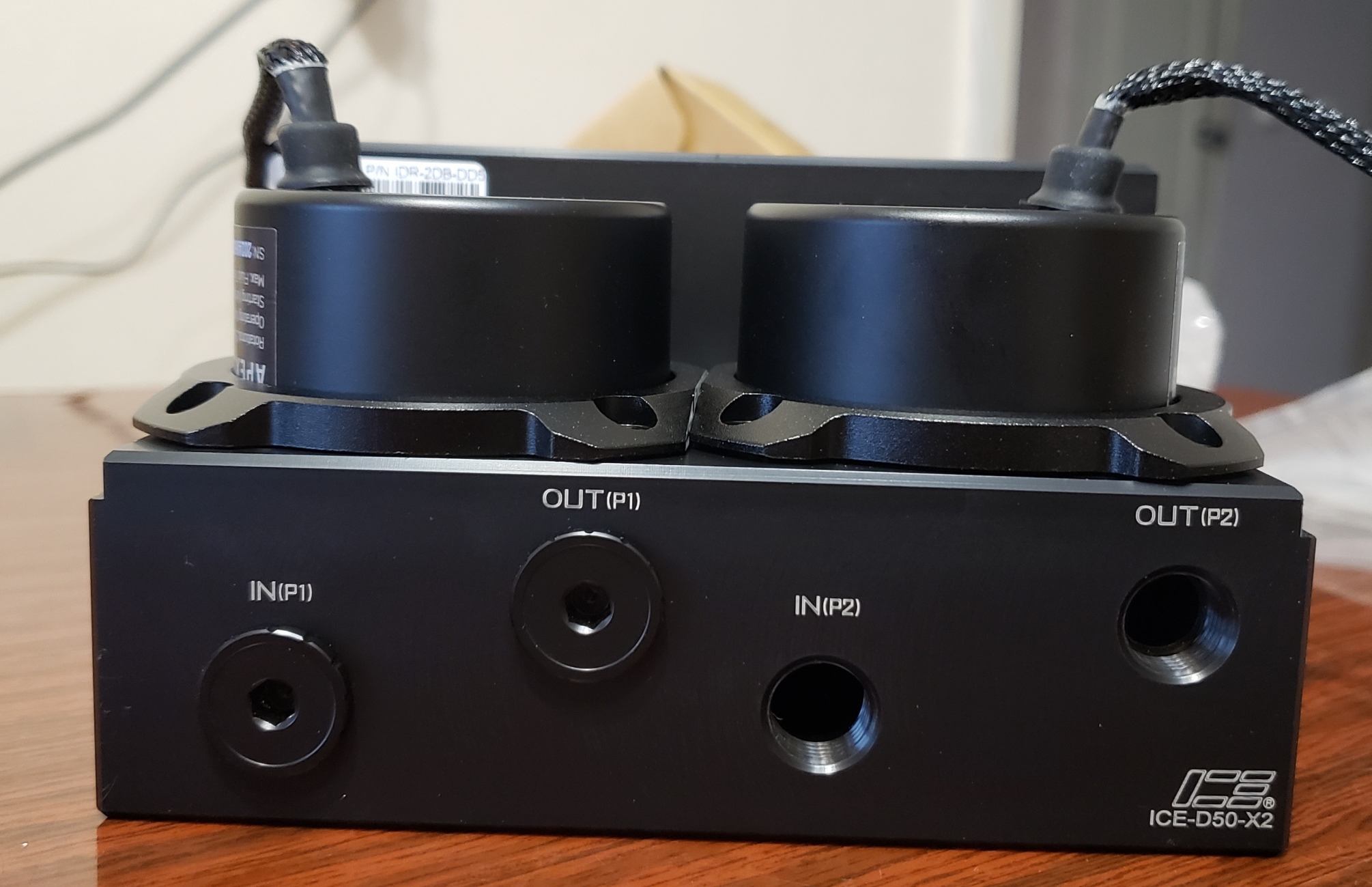

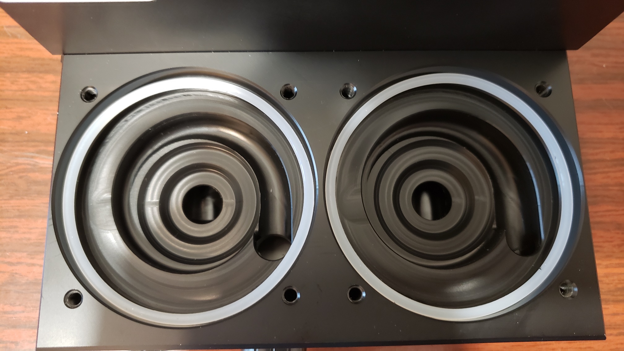

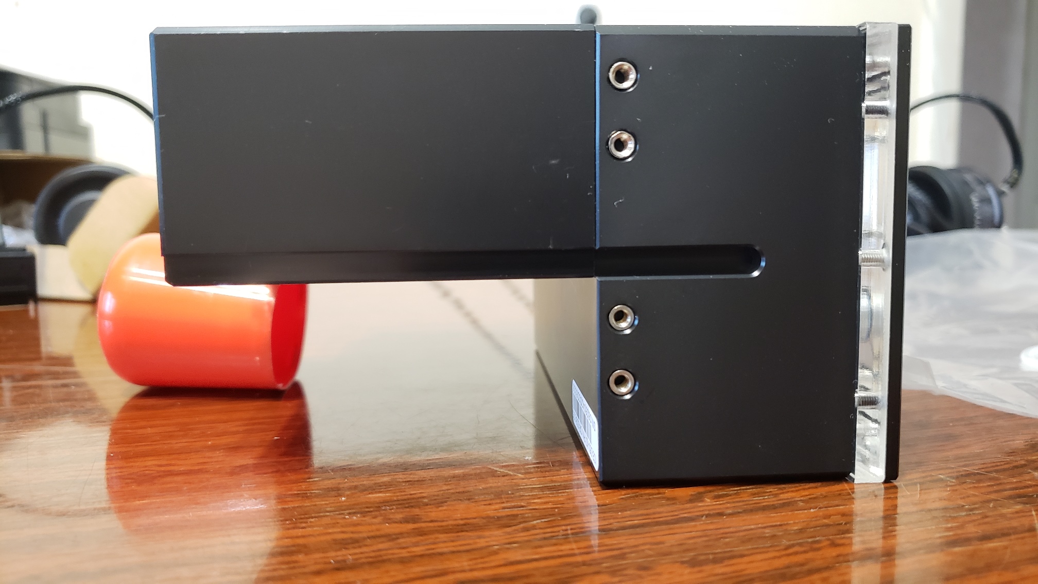

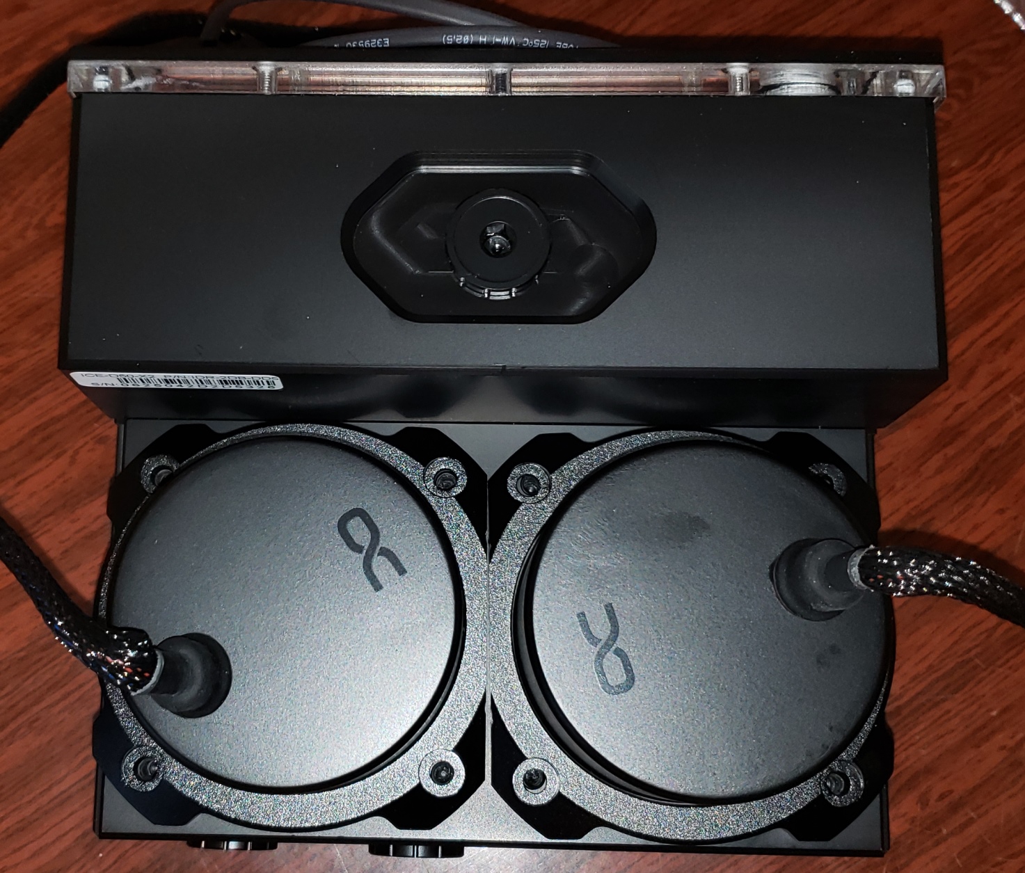

Пришёл дуалрез. Первое впечатление хорошее. Было у меня подспудное опасение, что прям Китай-Китай, но нет, всё ровненько. Единственное, что не ровненько - следы от фрезы в посадочных местах помп.
20251027_113630.jpg [ 686.93 КБ | Просмотров: 1924 ]
Резиночки тоже не внушают, комплектные альфакуловские потолще и пожёстче, но может, так надо.
Стекло - пластик.
Я покупал за 15, сейчас цена 12, а видел и 11. Не будь Амбой!
Примерил к нему помпы - ну, вроде, встают.
20251027_113410.jpg [ 648 КБ | Просмотров: 1924 ]
20251027_113447.jpg [ 572.47 КБ | Просмотров: 1924 ]
Я, правда, не очень понимаю, на что смотреть, а на прилегание импеллера к посадочному месту и не могу посмотреть... Практика покажет.
Не нравится мне помпы вверх тормашками располагать, и на боку не нравится. Хочу сориентировать нормально,
вот так,
20251027_114140.jpg [ 618.02 КБ | Просмотров: 1924 ]
но тогда водозаборные каналы для помп будут в самом верху резервуара...
практика действительно покажет
1. Есть ли протечка
2. Есть ли максимальные обороты
Если помпа будет ротором цеплять что-то - нормального потока и оборотов не видать
боюсь гравитация будет против, но надо внимательно изучать строение топа
а еще лучше сразу взять подходящий по всем параметрам
