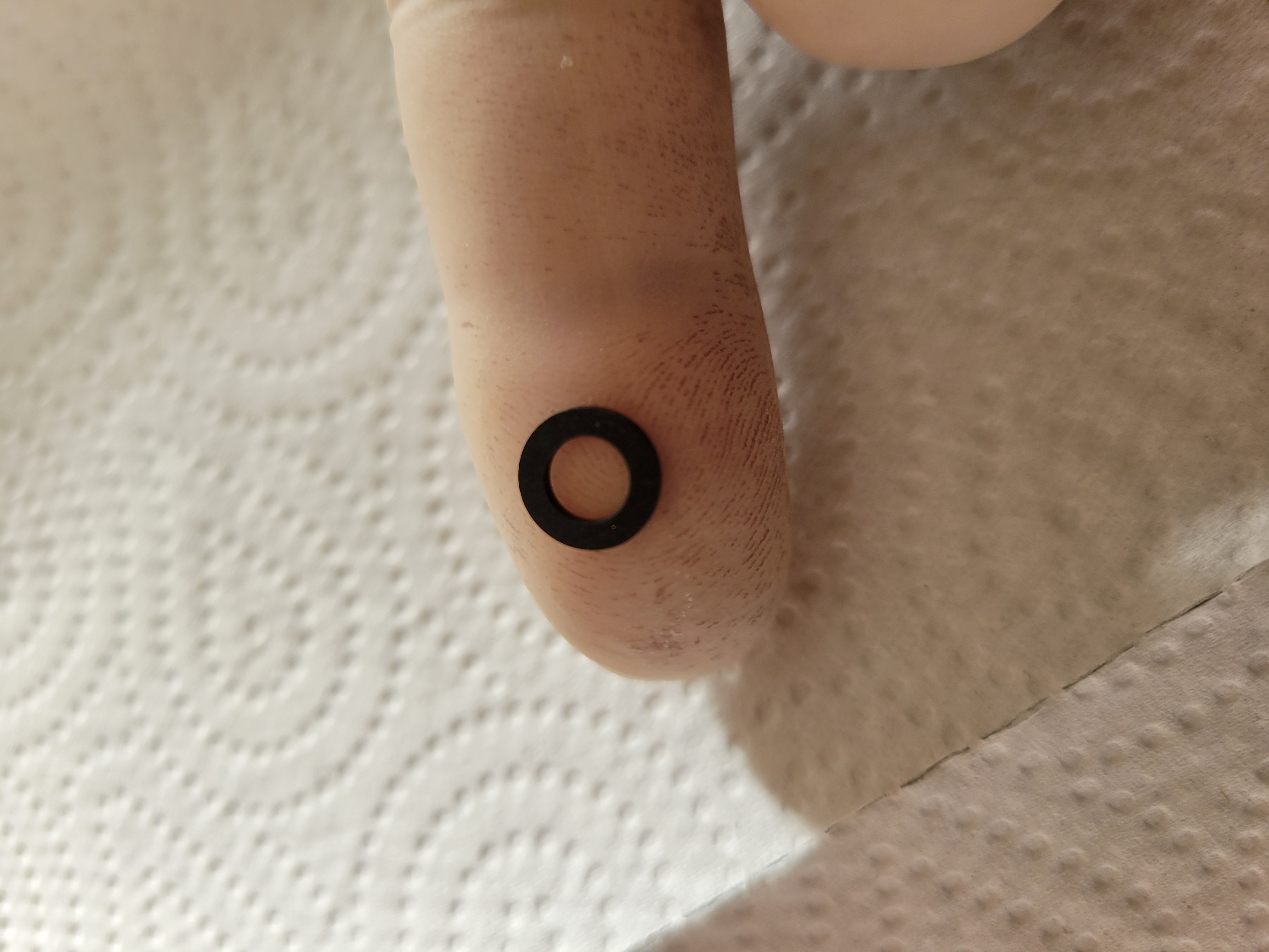

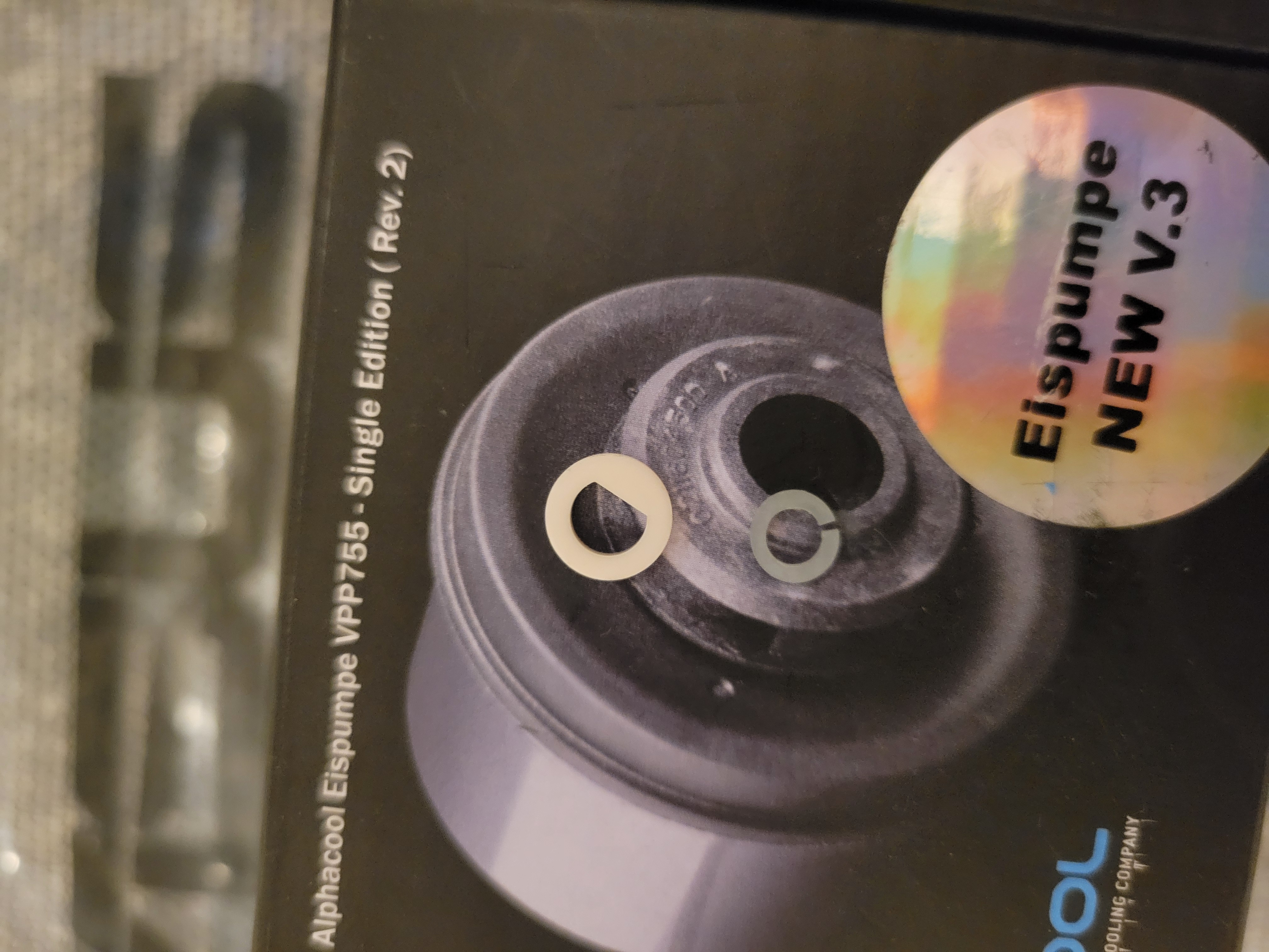

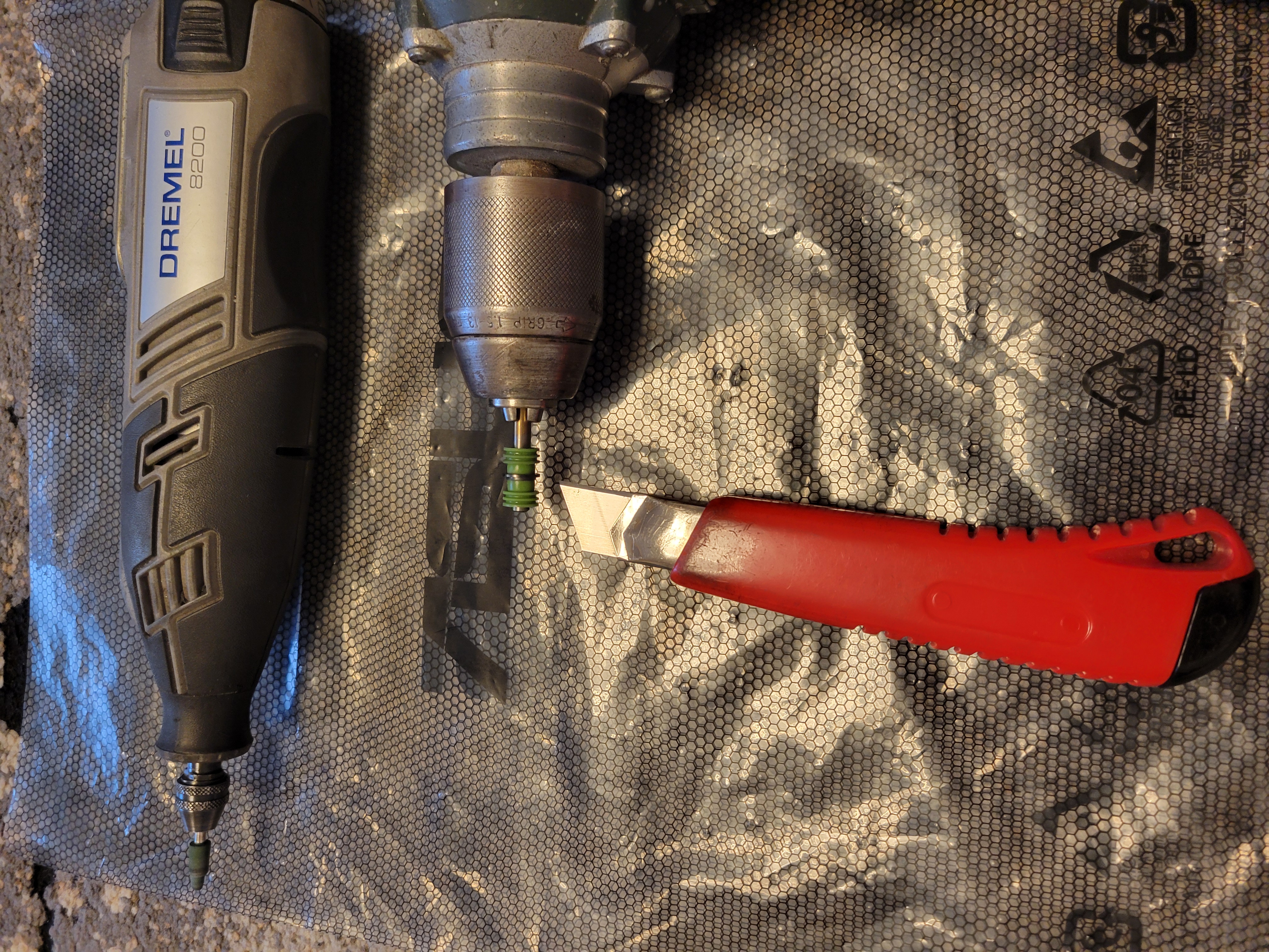

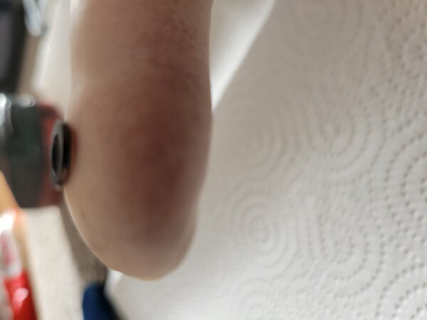

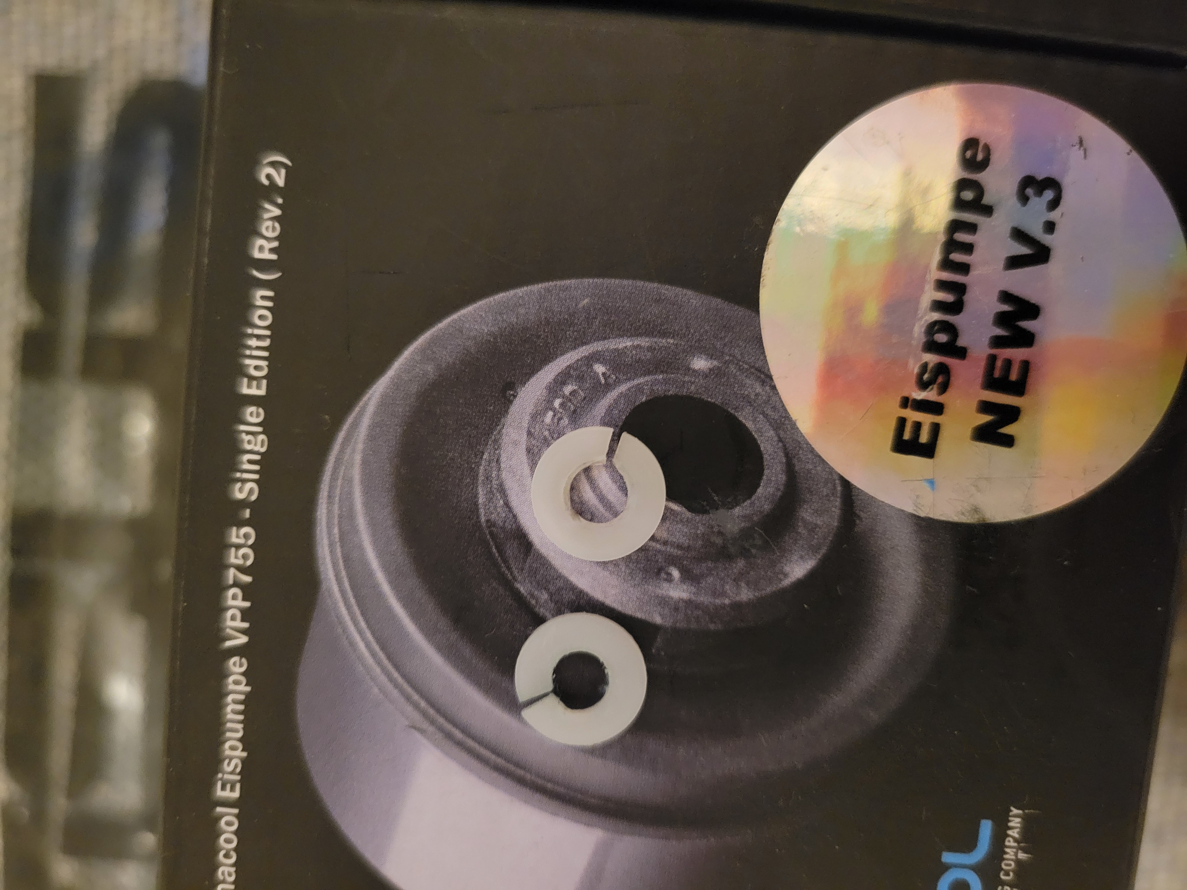

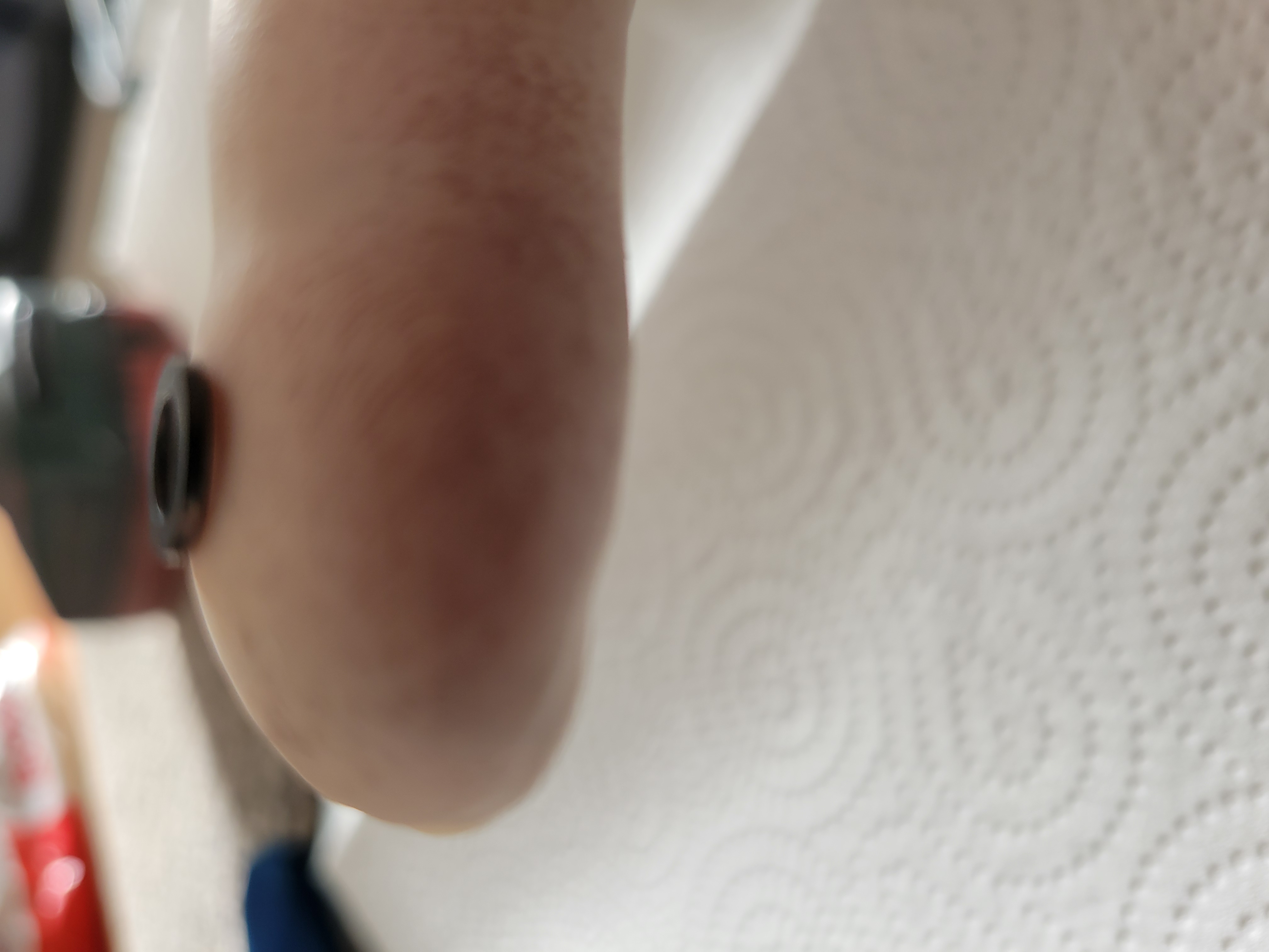

Регистрация: 29.03.2006
Откуда: Germany
Фото: 8
CHiCHo писал(а):
Если шайба - подложка ПОД ротор, что шайба бОльшей толщины может его приподнять, и начнет цеплять за топ. Так что...
Не начнёт,замерь растояние от торца топа до ротора,там зазор приличный,у моего топа примерно 3-4мм,так что проблем не будет.Но с толщиной всё-же нельзя перебирать,осевой люфт у ротора должен быть,иначе смазка(ОЖ)не будет поступать.
CHiCHo писал(а):
так вот начал искать шайбы
Я тоже искал,ничего подходящего не нашёл,поэтому сделал сам.
шайба
1.jpg [ 2.14 МБ | Просмотров: 885 ]
2.jpg [ 1.58 МБ | Просмотров: 885 ]

CHiCHo писал(а):
А можешь туториал по доработке сделать? Что, из чего, как что..
TOS писал(а):
поддерживаю
такие манипуляции заслуживают отдельной статьи
Перебираю свою СЖО в связи с переходом на новое железо,за много лет использования были учтены все плюсы и минусы,в общем всё будет модифицироваться и улучшаться.
Создам скоро новую тему по сборке своей СЖО,и там буду всё подробно описывать как и что.

CHiCHo писал(а):
и самое главное, это же размеры. Какие у этой шайбочки?
Размеры 5 х 8,5 х 0,8 мм.
Стопорные кольца выкинул сразу,на них без слёз невозможно смотреть,да и болтаются они там.

CHiCHo писал(а):
менял одну опорную снизу, или еще верхнюю под фиксаторным кольцом.
Да,менял только одну,нижнию опорную,верхняя керамическая идеальная,только сделал новое стопорное кольцо из подходящей нейлоновой шайбы толщиной 1мм,паз под неё как раз 1мм.
2.jpg [ 3.07 МБ | Просмотров: 565 ]
CHiCHo писал(а):
Из чего делал, как
Делал из щётки электро двигателя от стиральной машины,благо тесть в своё время натаскал их с работы,выбра самую твёрдую.
Как сделать? Ну тут кто на что горазд,я использовал шуруповёрт в качестве шпинделя токарного станка и канцеляский нож в качестве резца,методом токарного станка по дереву,графит легко обрабатывается.
Заготовку зажал на сверло 4мм между двух резинок,обработал,внутренний диаметр дорабатывал дремелем,потом 1500 наждачкой,чуть шлифанул стороны.
