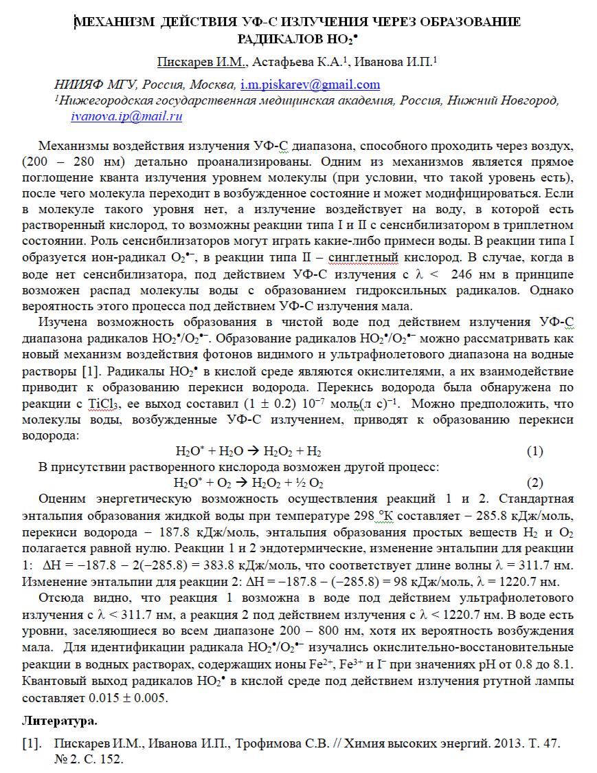

в воде всегда содержится "растворённый" воздух...
К слову - под УФ не только кислород умеет "соединяться" ;)
Ну и даже это исследовано научно:
2026-02-13_22-45-38.png [ 378.83 КБ | Просмотров: 1090 ]
напомню - "кварцевая(ртутная)" лампа даёт пик на 253нм и ещё один на 183нм(озоновый пик) ;)
Хочешь сделать людям хорошо — сделай плохо, а потом верни, как было.
Hi Jack - Hi! Hijack - Hi!
Broni всех стран объединяйтесь!
Регистрация: 29.03.2006
Фото: 4
Megagad писал(а):
Воду. Ультрафиолетом. А куда потом "озон" девать будете? Контур нужно будет делать ПОЛНОСТЬЮ герметичным. И никакого пластика/резины - только сталь! либо медь. Хотя медь зазеленит в такой "водичке"...
эта хрень от бытовых фильтров, в том числе осмосов. ничего там не разрушается годами от озона. хотя по твоей логике там мембрана в первую очередь бы развалилась.
