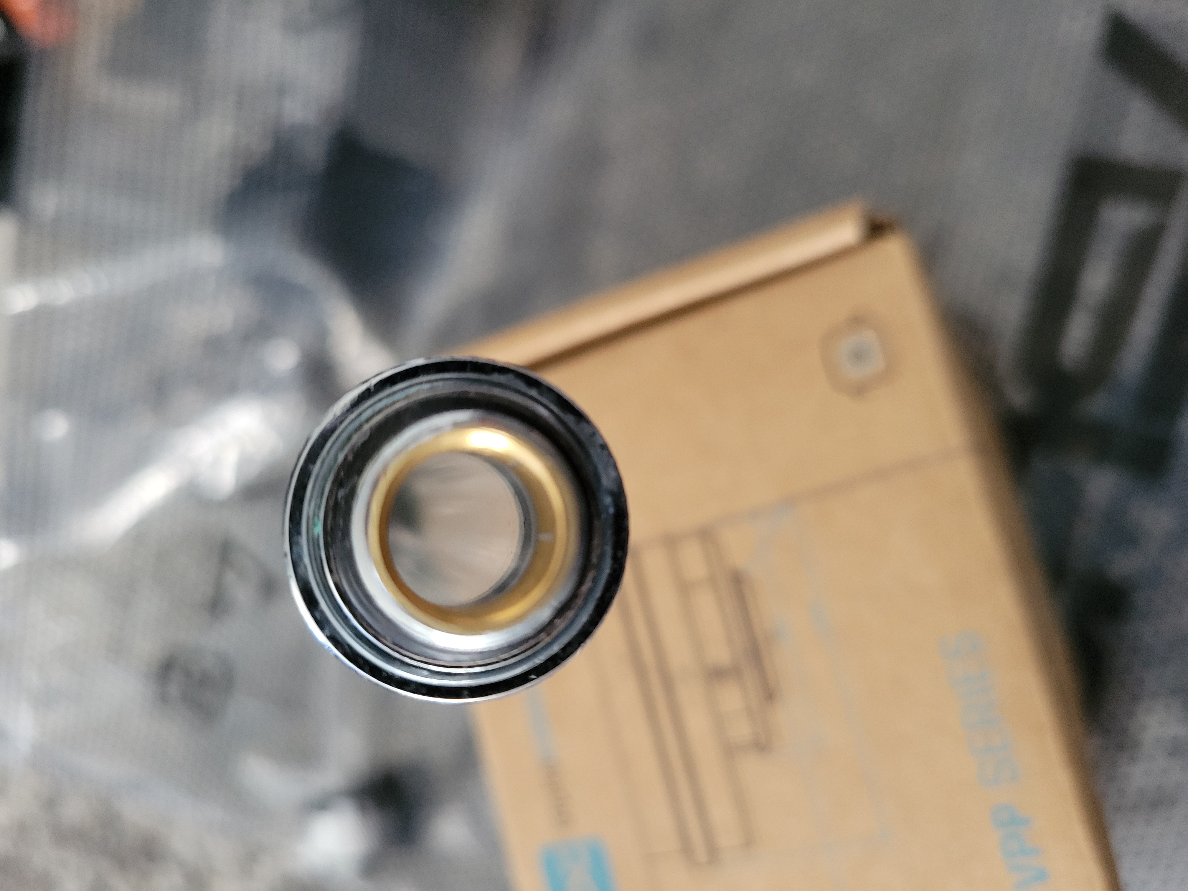

SERO91988 писал(а):
вообще внутренний 6ти гранник - это бич современных запчастей
нафиг он вообще нужен? особенно на больших фитингах под шланг... что силы пальцев закрутить фитинг не хватает?
Мои замоденные фиты
1.jpg [ 3.29 МБ | Просмотров: 743 ]

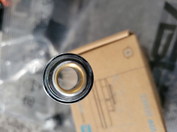

AndreyR73
барроу под моно кольцо справа завод слева проточенный 56283
аналогично точил и фиты под шланг

SERO91988
Отличная работа :beer: ,так и нужно,всё нужно "допиливать"

AndreyR73 увы и ах - доработка = необходимость... на фото кстати расточка на диаметр 10мм (финиш разверткой)
в фуле букски на 5090 тоже каналы расточил :D точных замеров виду отсутствия датчиков нет но проходное сечение увеличенно с 40мм2 до 78мм2 (что эквивалентно сечению диаметра 10мм) сделало водоблок заметно более продуваемым для воздуха с насоса
или воды самотёком :D ну и температура 30 в простое и 44 в бублике плавно стремящаяся к 48 в длинном прогоне - более чем хороша :dance:
Согласен на все 100%,мы же не просто так же этим занимаемся.Сейчас замерил диаметр отверстия в битсовском ротационнике 9.9 мм,хз почему я 9мм сделал(наверное в других альфовских адаптерах было 9мм),буду это дело исправлять.

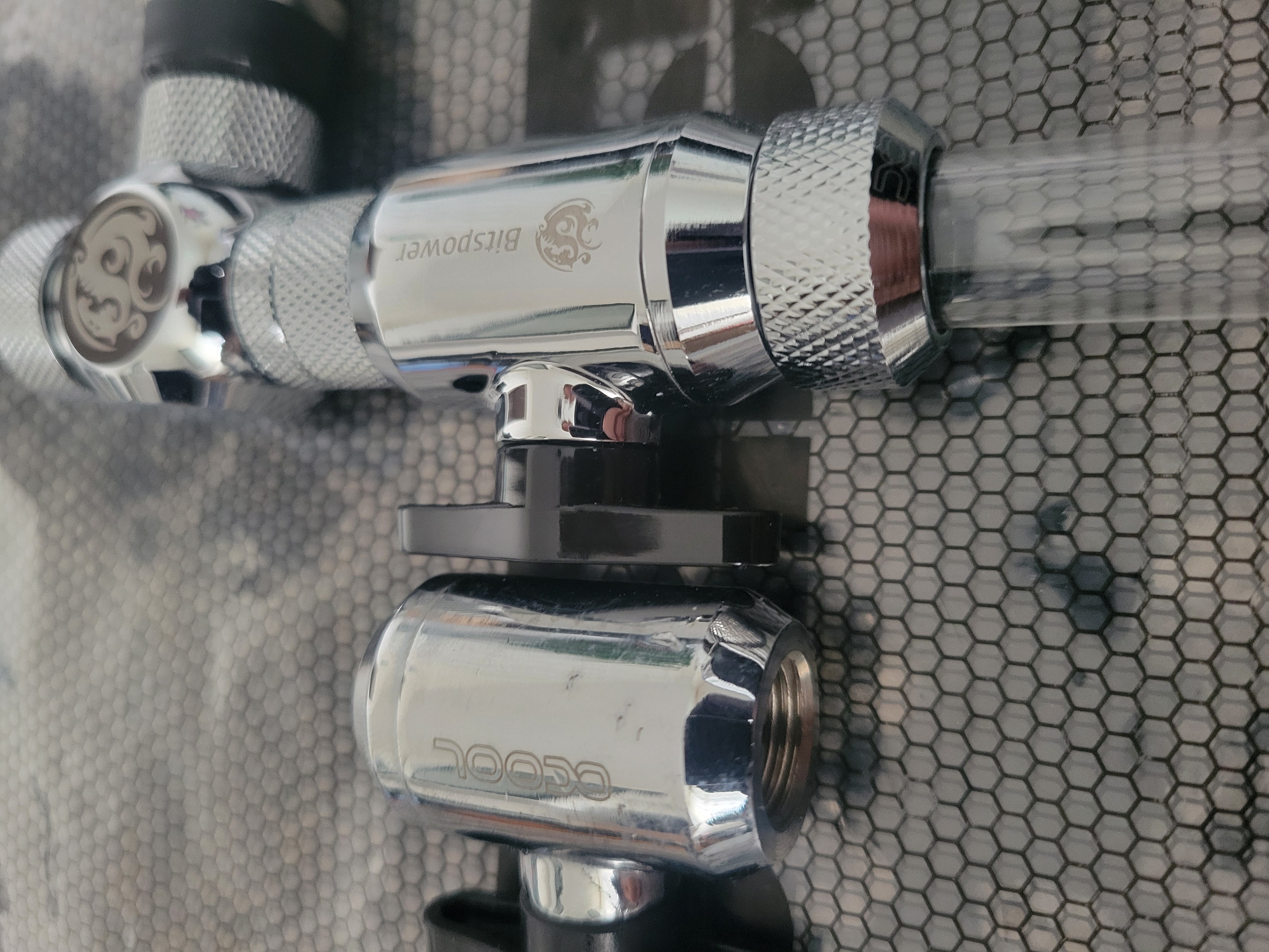

Alexraven писал(а):
с core 120 будет совсем печаль с этими доливками блин постоянными. Это он еще вертикально стоит, если положить горизонтально на вентиляторы то, наверное, не зависимо от уровня жидкости будет чавкать постоянно.
Вот и простой пример,покупаем неизвестно что,потом всю жизь мучаемся.И выкинуть жалко,и пользоваться без удовольствия никак.
Для сравнения качества
10ти летний битс и совершенно новенький alphacool
1.jpg [ 4.01 МБ | Просмотров: 554 ]

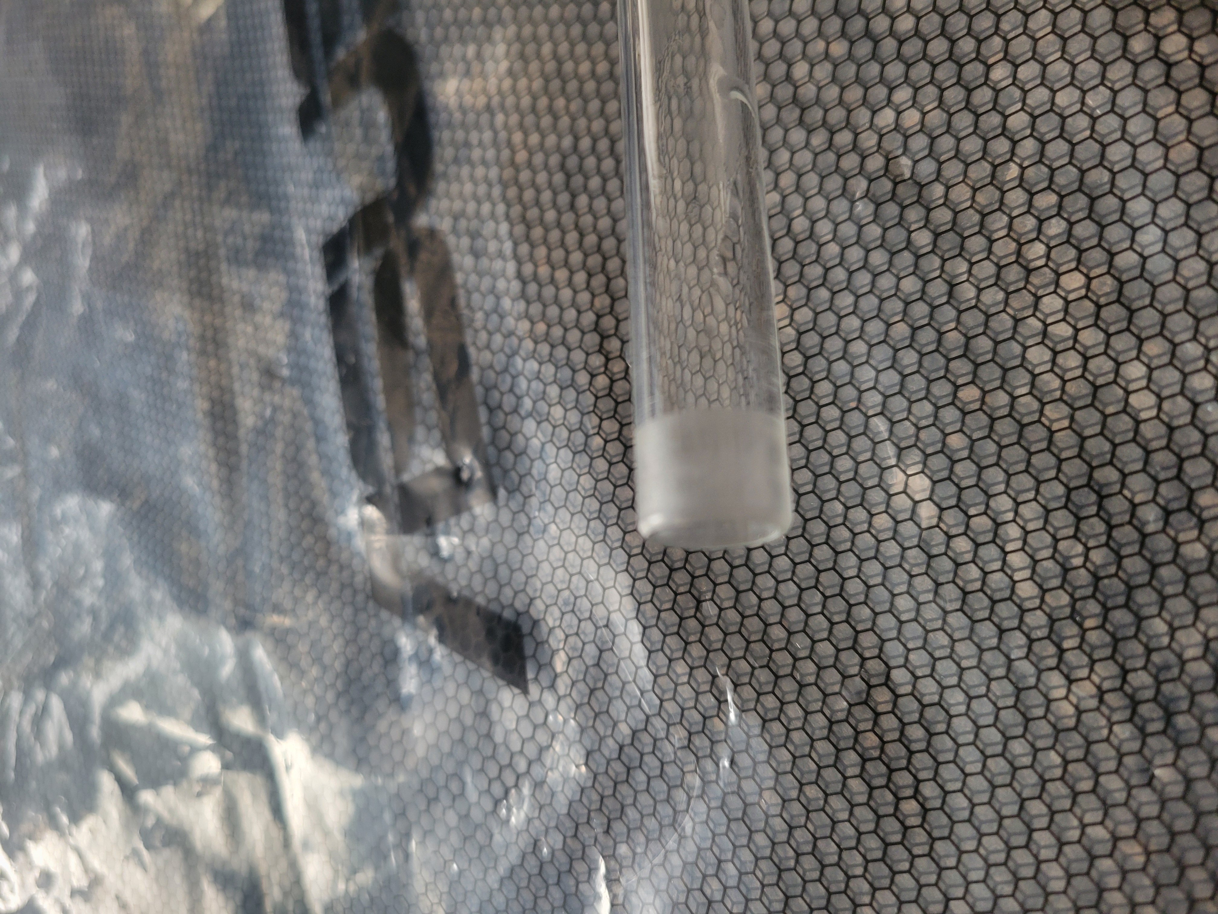

SERO91988
Концы трубок у меня выглядят так
1.jpg [ 3.93 МБ | Просмотров: 552 ]
Легко вставляются,затягиваются,и её если захотеть,то не просто вытащить из затянутого фитинга,сама точно никогда не вылетит.
Чот какой-то поюзанный. У меня фиты от альфы, но покупал в 18 году, но только на одном вздулось покрытие в одном месте.

Frost писал(а):
Плавает качество. Заказывал БРСы, на али в отзывах жаловались что все драные приехали, будто лопатой грузили. Мне пришли нормальные.
Учитывая, что они упакованы в поролон и коробочки, лопатами их грузили в районе китайского производителя альфакула.
Вот такой он новый и есть,уже 10 лет в упаковке лежит,думал тоже брак,поменяли,тоже самое,с фитами всё ок.

шлифовать нождачкой трубки - мне в лом да и для фитингов с моно кольцом освершенно не требуется... но если когда сто-то буду собирать на фитингах пол 2-3 кольца - м.б. повторю :beer:
Frost это пример того как у альфы плавает качество- что -то годами стоит норм, что-то новое из коробки шлак...

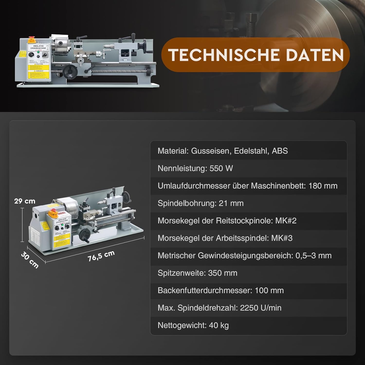

SERO91988 писал(а):
ибо мало какие ротационники больше 9-9.5 имеют сечение
В моих битс 9,9 мм.
Заказал себе такое чудо
2.jpg [ 132.8 КБ | Просмотров: 462 ]
https://www.amazon.de/vdp/102d438df5dd4 ... 6h1fpPSBGU
Сейчас можно будет фиты растачивать :D :D :D через десять дней придёт. :dance:
