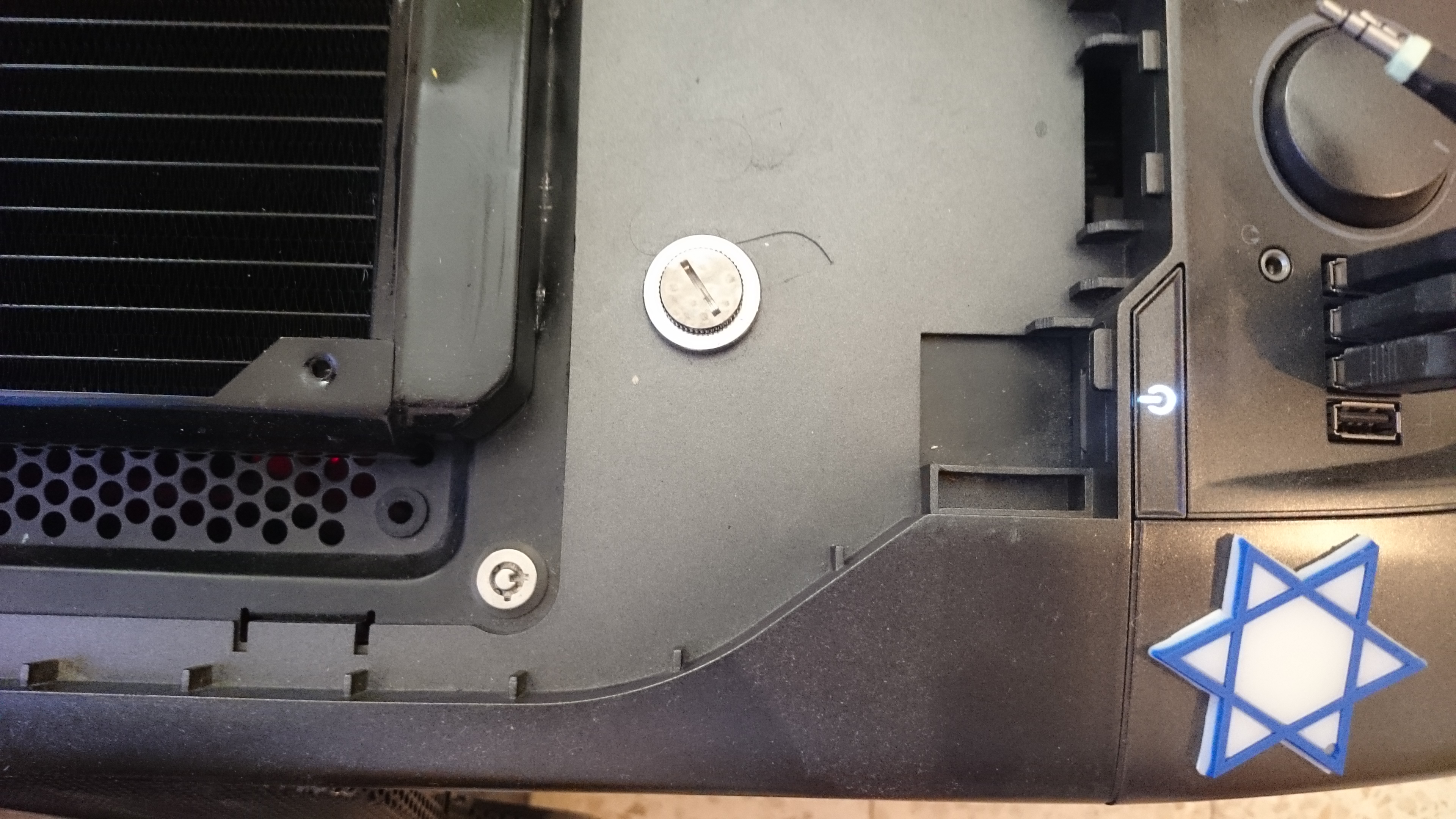

Простой, правильный и наиболее удобный способ организовать заливной филлпорт при верхнем расположении радиатора.
Если с торца радиатора нет выходов, тогда в схему добавляется тройник, к которому присоединен 90 градусный уголок.
При расположении радиатора вверху, но внутри корпуса, на верхнюю плоскость корпуса выводится филлпорт с пробкой, куда уже вкручивается воронка и заливается жидкость.
Поясню более наглядно на примере филлпорта от ЕК -

Можно и так организовать филлпорт - напрямую в резервуар.
DSC_0006.JPG [ 3 МБ | Просмотров: 1197 ]
Регистрация: 07.08.2013
Откуда: Тула
Фото: 53
Естественно. Я хотел показать именно устройство филлпорта в разрезе, для лучшего понимания, а выводить его можно, куда удобнее.
Здесь важно только позаботиться о том, чтобы горловина филлпорта была заведомо выше уровня воды в радиаторе (или вообще в системе СВО) для того, чтобы избежать выплескивания воды из филлпорта при любых режимах работы (и при выключенном компе тоже).
