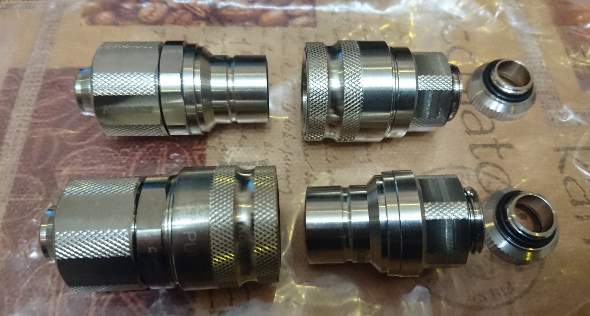

Maks119 писал(а):
QD4 бери с переходником
Так и сделал)
salomonfr
Такие фиты очень удобны в СВО при необходимости как у вас
https://www.ekwb.com/shop/fittings/extenders-and-spacers/rotary-extender

NeverT писал(а):
Так и сделал)
Оно?)
