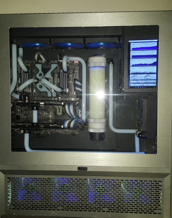

А вот тут парень ваще оборзел - поставил полно размерный дисплей. Так и не понял, что за прибамбас.
900x900px-LL-82f73005_SmartSelectImage_2016-09-18-20-51-17.png [ 1.1 МБ | Просмотров: 1761 ]
Регистрация: 07.08.2013
Откуда: Тула
Фото: 53
Дык планшет же!
Добавлено спустя 11 минут 16 секунд:
На 32 дюймах оно все же как то посимпатичней выглядит (это не окончательный вариант, просто набросок для оценки, как оно смотрится).
