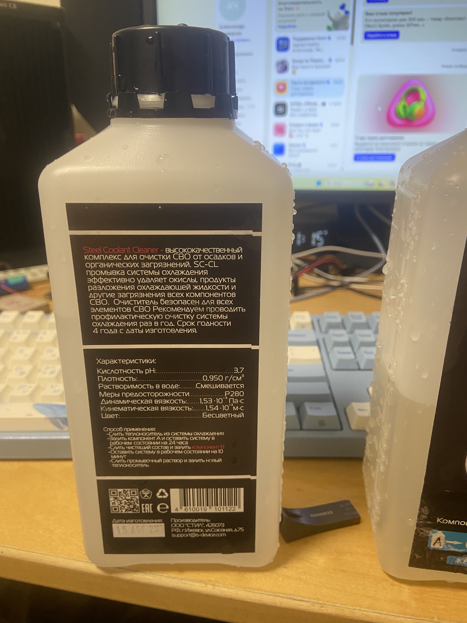

Комплект для очистки СВО !STEEL Coolant Cleaner, 2000 мл
очень нужна ваша помощь.
купил это чудо по ссылке выше, что бы промыть все до блеска, а эта штука наоборот мне все испортила, да так что хоть на помойку выкидывай.
следовал инструкции на упаковке, залил 1 смесь на 24 часа и эта фигня вначале была очень жидкая как вода, в общем через 24 часа прихожу и смотрю из фитингов вылезла какая то субстанция под давлением и жижа стала густой ну и вишенка на торте все засрано какой то фигней, какими то хлопьями и очень обильно, треснул резервуар ну и то что попадало на радиатор, фитинги и на любую вещь с наружи они сделались липкими и ни в какую не отмываются... по началу трогаешь нормально, но как фитинг или радиатор чуток нагреется от руки эта липкость сразу же чувствуется так противно, ну и эта липкость сто пудова будет пыль собирать будь здоров.
вторая смесь ничего не отмыла. в итоге в радиаторе остался белый налет если просушивать, то он сразу же покрывается какой то зеленой фигней похожую на плесень.
после этого что я только не пробывал, ни липкость, ни налет ни в какую не убирается.
пробовал: лимонный раствор, уксус, спиртом заливал, фейри - просто выдавливал в радиатор сколько влезало, ничего не помогает.
кто сталкивался с таким, подскажите, что за белый налет и как с ним бороться и как избавиться от липкости...???

хочу снять краску полностью, так как липкая фигня никуда не девается, благо радиатор разборный. внутри попробую силит, а вот каким никто не говорит - подскажите. мне главное радиатор спасти... на краску и все остальное пофиг, без краски он даже лучше будет выглядеть... вот только чем краску снять ? я так понимаю это анодированная покраска, просто в загуглить чем анадлировку снять и все ?
прикрепил картинку с обратной стороны бутылки, на обоих бутылках написано одно и тоже. одна бутылка при траспортировке дала течь и там смыло краску и разъело этикетку )...

по таре все еще веселее чем я думал, состав "тайна" чтобы никто не понял что можно аналог состряпать за 100р/литр :lol:
что ещё раз подтверждает что данная жижа - голимый шмурдяк.

Поискал информацию здесь, и вроде как самая годная из разряда "Купил готовую, залил, забыл".
Но опять напрашивается вопрос: стоит ли перед этим его цедить через фильтр (если да, то подскажите каким фильтром и как цедить), и на сколько хватит этой жидкости по времени до следующей плановой замены. И вообще стоит ли менять её как указывают некоторые регламенты раз в год.
Буду очень благодарен если поделитесь своими знаниями и опытом!
Спасибо за внимание!
