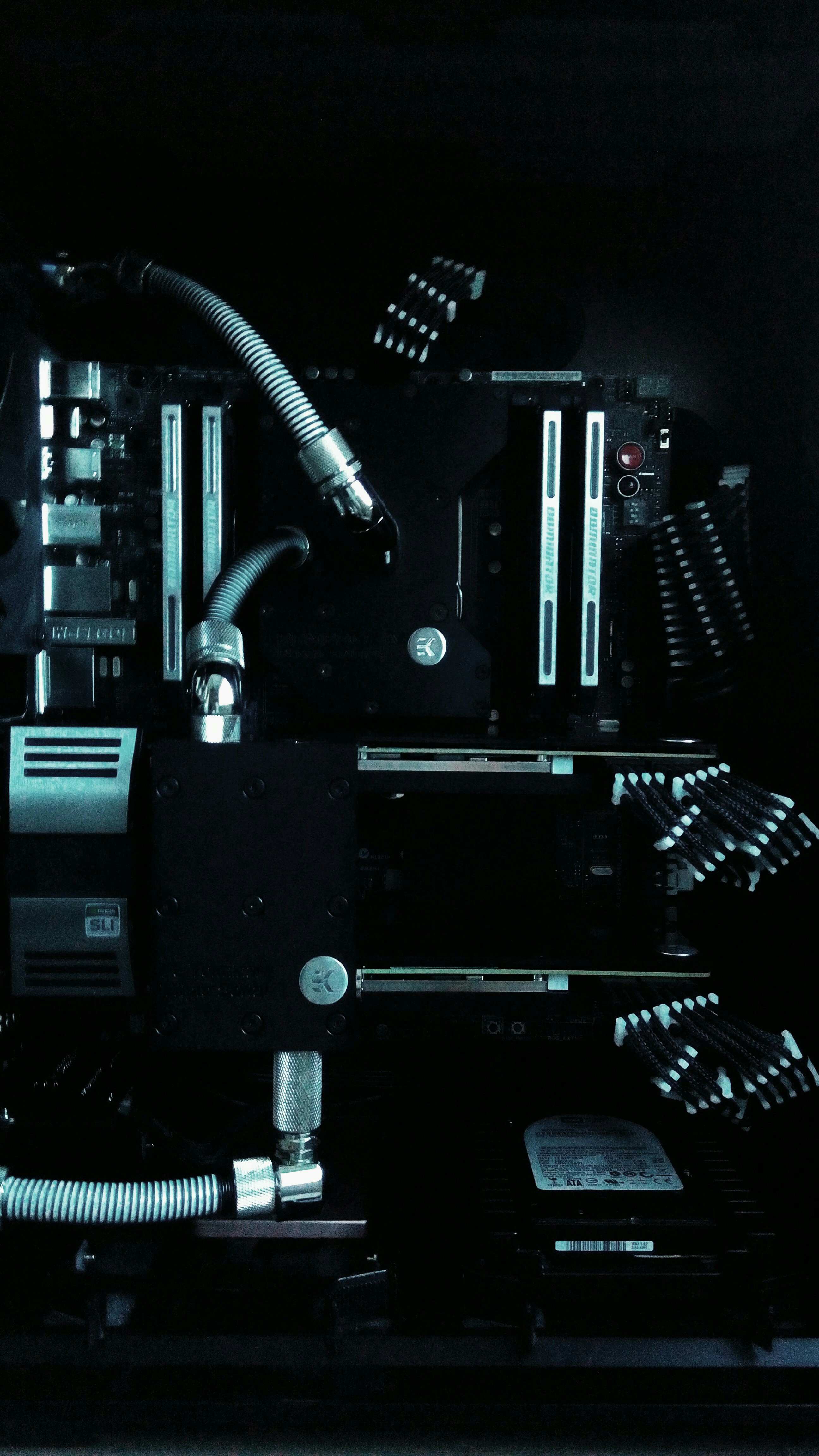

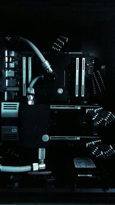

Вот рейстал на ЕК скидал, разве плохо?
получилось строго
IMG_20150610_193030.jpg [ 1.48 МБ | Просмотров: 1052 ]
