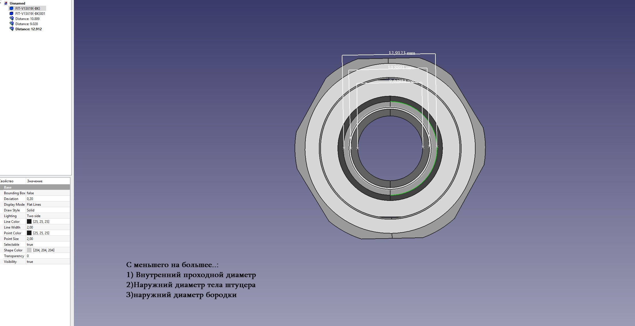

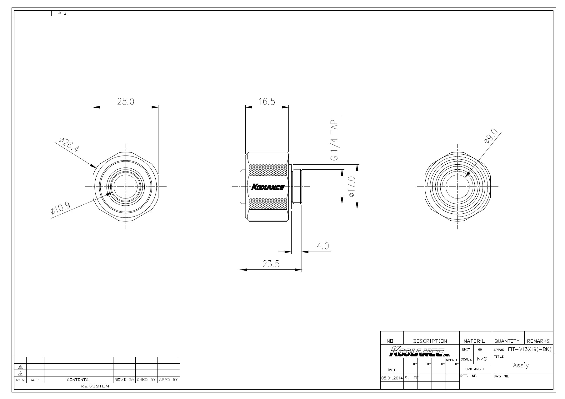

_kurbashi_ писал(а):
atlonn камрад, у тебя кулансовские фиты на какой шланг стоят, и какое у них внутреннее сечение со стороны резьбы? А то на Авито один товарищ загоняет восемь штук 13/19, так вод думаю сменить и фиты с шлангом.
У меня компрессия, обязательно Только в Никеле и размерностью 10/13...
По "вашим" фитингам Koolance Compression Fitting for 13mm x 19mm (1/2in x 3/4in), G 1/4 BSPP(FIT-V13X19) >>> вкладка Files - всё это есть)
Снимок1.jpg [ 206.47 КБ | Просмотров: 620 ]
Можно и так в CAD замерить..:
Снимок2.jpg [ 243.4 КБ | Просмотров: 620 ]
